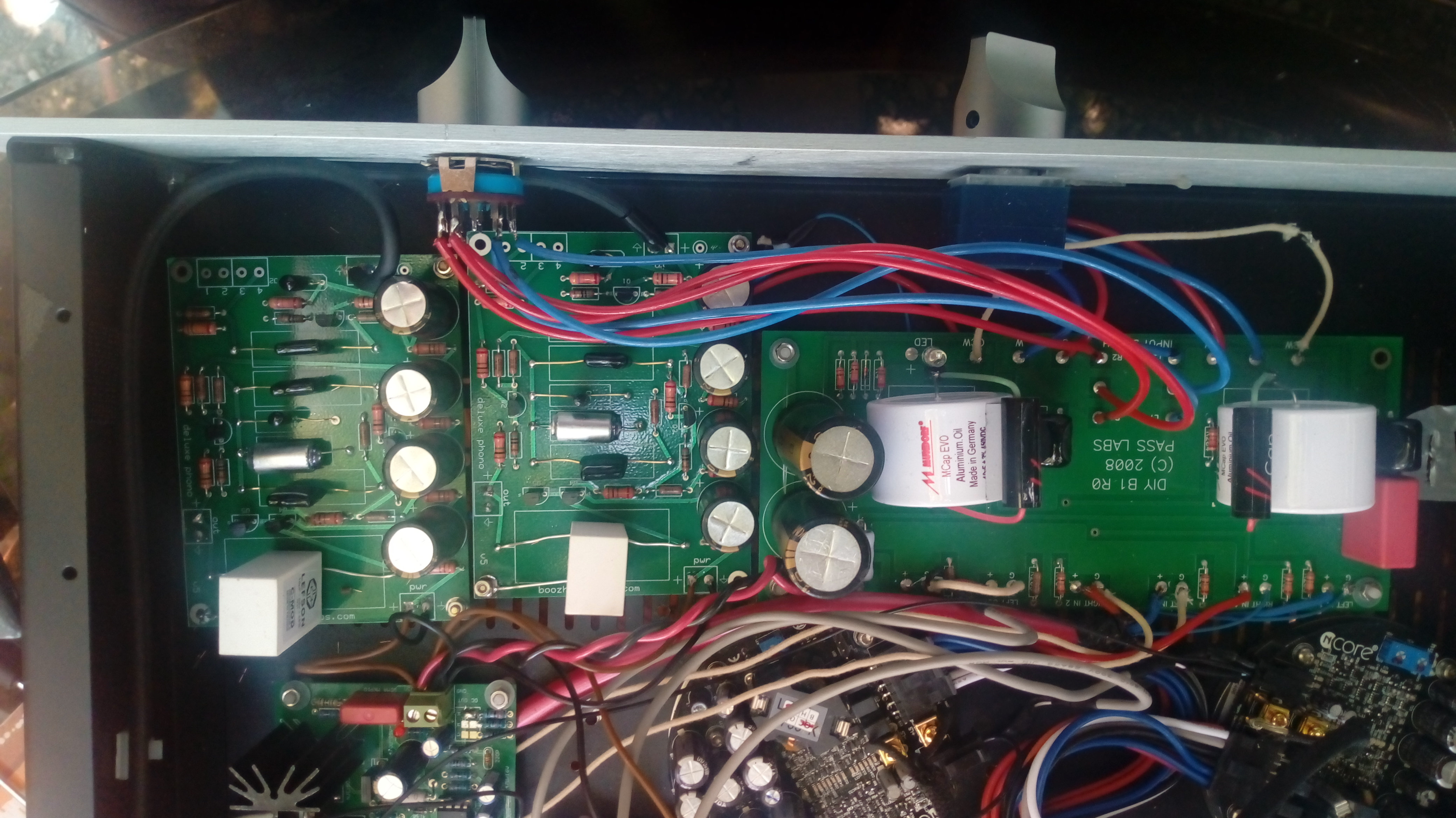

Coucou la verdure,
Voici la version définitive de mon ampli intégré :
Changement apporté :

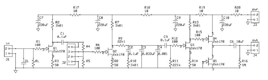

-Remplacement de la carte préampli à tube Korg par le buffer B1 de Nelson Pass
https://www.passdiy.com/project/preamplifiers/b1-buffer-preamp
-Rajout d'une alimentation sur la partie amplification, du coup chaque module NCore a sa propre alim.
-Remplacement des transfos Sowter par des amplis DRV134
http://www.ti.com/lit/ds/symlink/drv135.pdf?ts=1587803662058
Du coup, le résultat est surprenant. :eek:
Même si il faut toujours rester prudent concernant l'avenir; je tiens là, je pense, mon intégré à vie.  :cool:
Avis aux Toulousains : il serait intéressant que je fasse le tour des installations avec cet ampli.
Messages: 6565

Dis donc, tu n'as pas fait semblant pour les capas du B1. :cool: Du V-Cap, carrément. Mazette.
Les 1µF, ce sont des Amtrans?
Messages: 16350
Re: La carpe et le lapin, mon intégré
Message #28 par babaas » 25 Avr 2020 à 11:18
mkl a écrit:Dis donc, tu n'as pas fait semblant pour les capas du B1. :cool: Du V-Cap, carrément. Mazette.
Oui, ce sont des Amtrans. Prix raisonnable, encombrement fait pour les CI transistors, et surprenant à l'écoute.
Concernant les V-Cap, tu vas rire, je les ai retrouvé dans mes fonds de tiroir.   :cheesygrin:

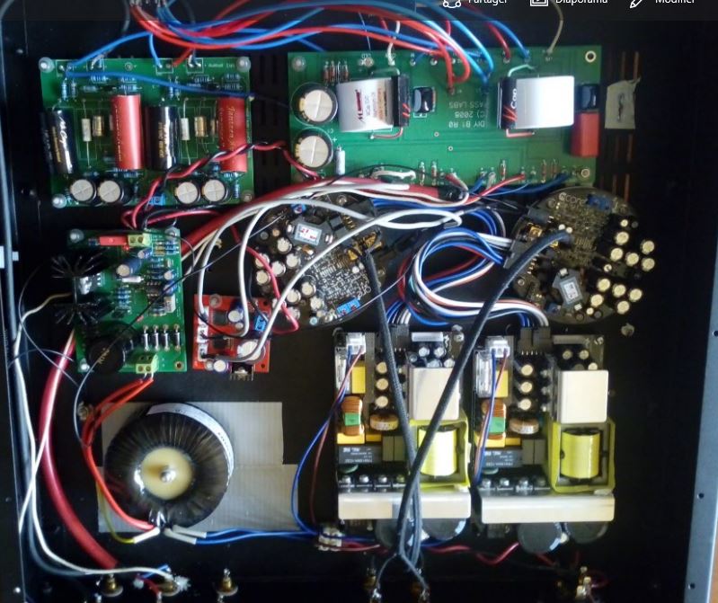

Message #29 par babaas » 20 Aoû 2020 à 17:02
babaas » 25 Avr 2020, 10:45 a écrit:Voici la version définitive de mon ampli intégré :
Qu'est-ce qu'on peut dire comme connerie des fois.   :cheesygrin:
Après plusieurs mois d'écoute, je me suis rendu compte que l'étage phono n'allait pas. Restitution tendue, quelques duretés, fatigante sur la durée.
Après quelques renseignements pris à droite et à gauche, il semblerait que j'avais un problème d'adaptation d'impédance. Le schéma minimaliste n'était pas idéal dans mon cas.
Du coup, je suis passé au modèle supérieur avec un étage en entrée, avec réglage des charges Résistance et Capacitance ainsi que du gain voulu; puis un étage de sortie.
Le tout monté au chausse-pieds.  L'ampli etant rempli comme un œuf.
Inutile de dire que ça va beaucoup mieux. J'ai maintenant une restitution qui va au delà de ce que je pouvais attendre.
Sachant que, pour l'instant, rien n'est rodé; j'ose imaginer ce que cela va être.   :cool:
Cette fois, c'est sûr, l'ampli est fini.   :cheesygrin:

Message #35 par babaas » 23 Aoû 2020 à 14:21
oliv44 » 22 Aoû 2020, 23:44 a écrit:" Cette fois, c'est sûr, l'ampli est fini "
Ouaiiiis ... on dit ça.
Cela me fait penser à mes propres amplis ... dans la phase inverse : de l'intégré aux préampli et ampli(s) "éclatés".
Avec des modules classDaudio (alimentés SMPS) à la place de tes hypex ... et un B1 comme le tien en préamp ... sauf que l'avantage de l'intégré c'est que tu ne t'amuses pas à brancher "un-autre-truc-pour-essayer", ne prenant ainsi pas le risque que ce dernier s'avère "100 fois plus-mieux-bien".
C'est comme ça que le B1 Pass a été dégagé au profit du schéma "préampli" de kanéda qui le dépassait en tout. J'ai juste ajusté 4 résistances pour adapter le gain car les classD n'en ont guère besoin (schéma "low boost" prévu par Kanéda dès le départ).
Et là, je viens de passer commande de ce que je gage être l'une de tes prochaines modif : potar de meilleure qualité, motorisé et télécommandé ... j'me trompe ?
Le B1 a dégagé le Nutube sans équivoque.
Il y a sûrement mieux que le B1, mais l'ensemble me convient aujourd'hui.
Comme dit Pedro: c'est l'histoire du clou qui chasse l'autre.
J'étais parti pour faire un intégré qui corresponde à mes attentes, et c'est le cas. Je ne souhaite plus à faire toujours mieux.
Je vais probablement faire de l'ajustement (le potar est une piste, en effet), mais ce sera à la marge.
Sinon, tu avais mis quoi comme capas sur ton B1, car il est très sensible à ce niveau ?

Un buffer B1 à alim symetrique permet de virer (economiser !) les condos sur le chemin du signal
Ou bien ceci, tout fait , architecture un peu differente , fets complémentaires :
https://www.ebay.fr/itm/TOSHIBA-2SK246- ... SwZIVdiOpi
Tu n'es pas tenté ?
