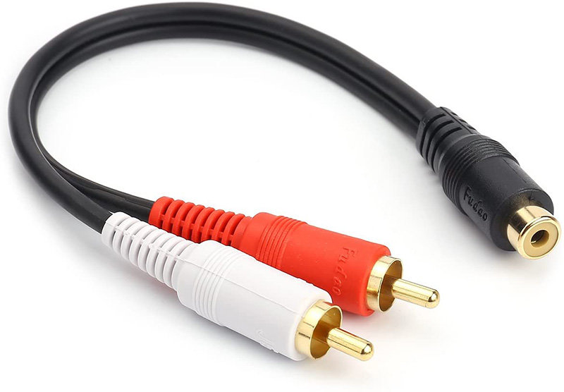

Une solution peut-être acceptable serait d'utiliser des :
RCA femelle vers 2 prises RCA mâles en Y
Ce sont des cordons très courts de 20 cm seulement avec des prises de diamètre ordinaire. Un cordon avec deux sorties femelles aurait été mieux, mais je n'ai pas trouvé.
Sur le côté Right, tu n'utiliseras que la branche ROUGE du Y pour raccorder ton cordon au côté femelle jaune.
Sur le côté LEFT, tu n'utiliseras que la branche Blanche du Y pour raccorder ton cordon au côté femelle jaune.

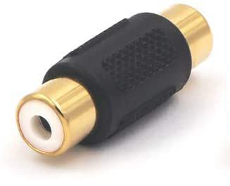

Les sorties inutilisées seront protégées avec un adhésif isolant ou mieux, par un monobloc femelle-femelle (photo) pour éviter les courts-circuits
M'enfin, perso, vu l'intérieur de l'usine, j'aurais soudé (j'aurais fait souder si tu préfères) directement au sélecteur un petit prolongateur. Faut dire que je suis moins gêné avec un fer à souder qu'avec je ne sais quoi d'autre.

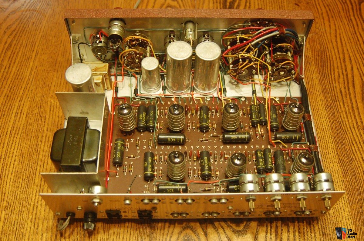

En ouvrant le capot, tu pourras suivre le cheminement des câbles très ordinaires d'ailleurs et savoir si c'est un problème ou non.
Câbles internes très ordinaires, même pas blindés :

Quand on regarde l'intérieur du LAFAYETTE, ils n'ont pas pris de précaution particulière pour le câblage. Heureusement, c'est du câblage "en l'air" et protégé par un capot métallique.
