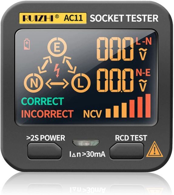

J'ai eu un problème similaire, mes prises secteur n'étaient pas reliées physiquement à la terre.
Je te conseille un petit testeur à 20 €.
https://www.amazon.fr/RUIZHI-Electrique ... 76&sr=8-34

Merci pour le testeur je crois que j'ai un appareil similaires si je n'ai pas je commande et test
