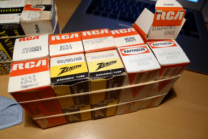

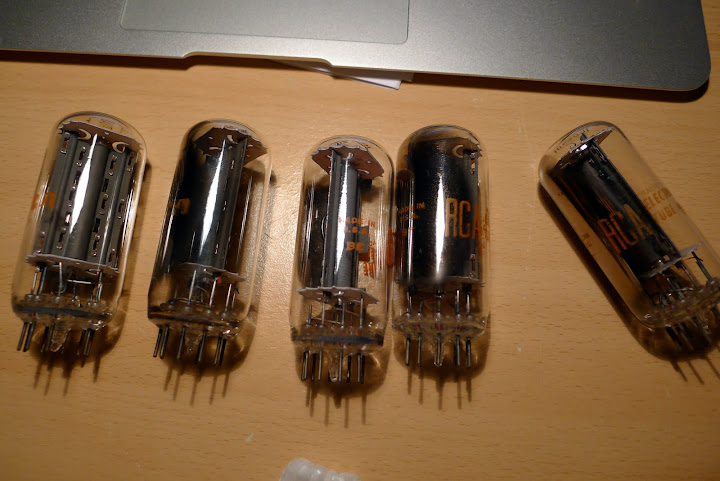

#33 par calamean » 13 Sep 2011 à 14:47
Bon alors on continue dans l'exploration photographique des TVDD...
Les 6CG3 :
Et les 6DW4B :
Ma conclusion actuelle? C'est loin d'être des tubes pudiques (on voit bien ce qui les compose). Comme dans la plupart des tubes les assemblages internes varient ce qui peut expliquer certaines appréciations subjectives d'utilisateurs enthousiastes ou pas.
Je vais essayer de déterminer un protocole de mesure efficace pour comparer entre elles ces différentes TVDD. Mais pour le moment : je suis trop occupé pour m'y mettre derechef.
