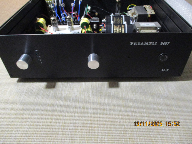

#24 par Zannekin » 13 Nov 2025 à 10:19
Bonjour Claude,
Tu ne nous as pas présenté le tien....c'est un modèle "pro" ou une réalisation perso??
A plus,
JL

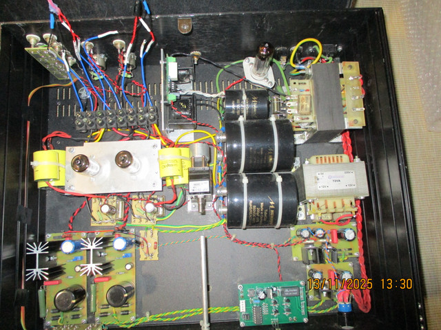

#25 par claude_m4 » 13 Nov 2025 à 10:37
bonjour Jean-luc ,

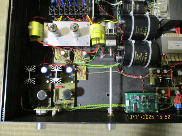

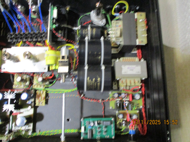

le voici :

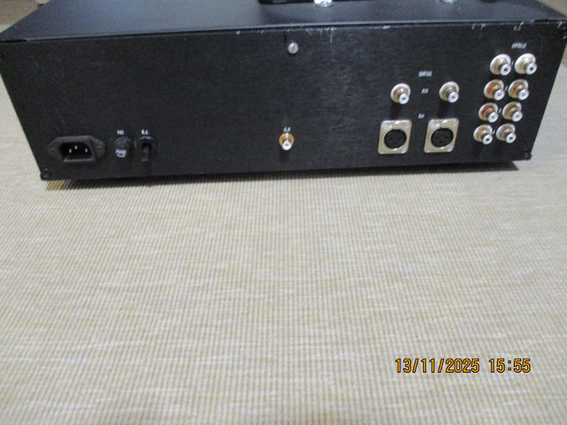

sur la face arrière ,les entrées rca, sorties en rca et xlr ,il y a un ground lift et une rca pour l'acoustic revive rcg 24

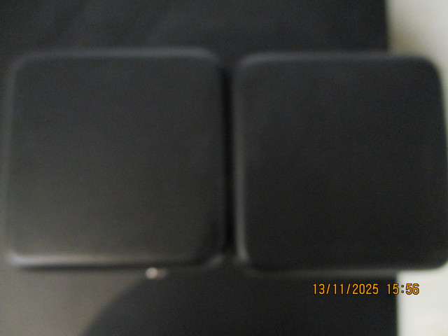

les transfos de sortie qui ont remplacés les lundhall :

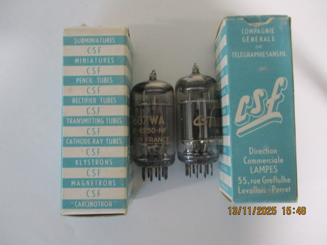

les deux 5687 ,sur le schéma de Francis ,il y a qu'une seul tube pour les deux canaux ,j'ai choisi d'en mètre deux

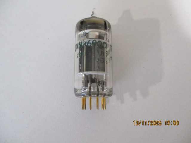

un des deux tubes 6900 qui remplacés les 5687

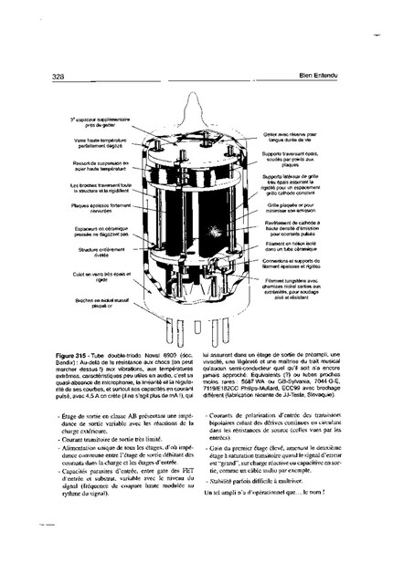

description du tube 6900 extrait du livre "bien entendu " de Francis Ibre :
