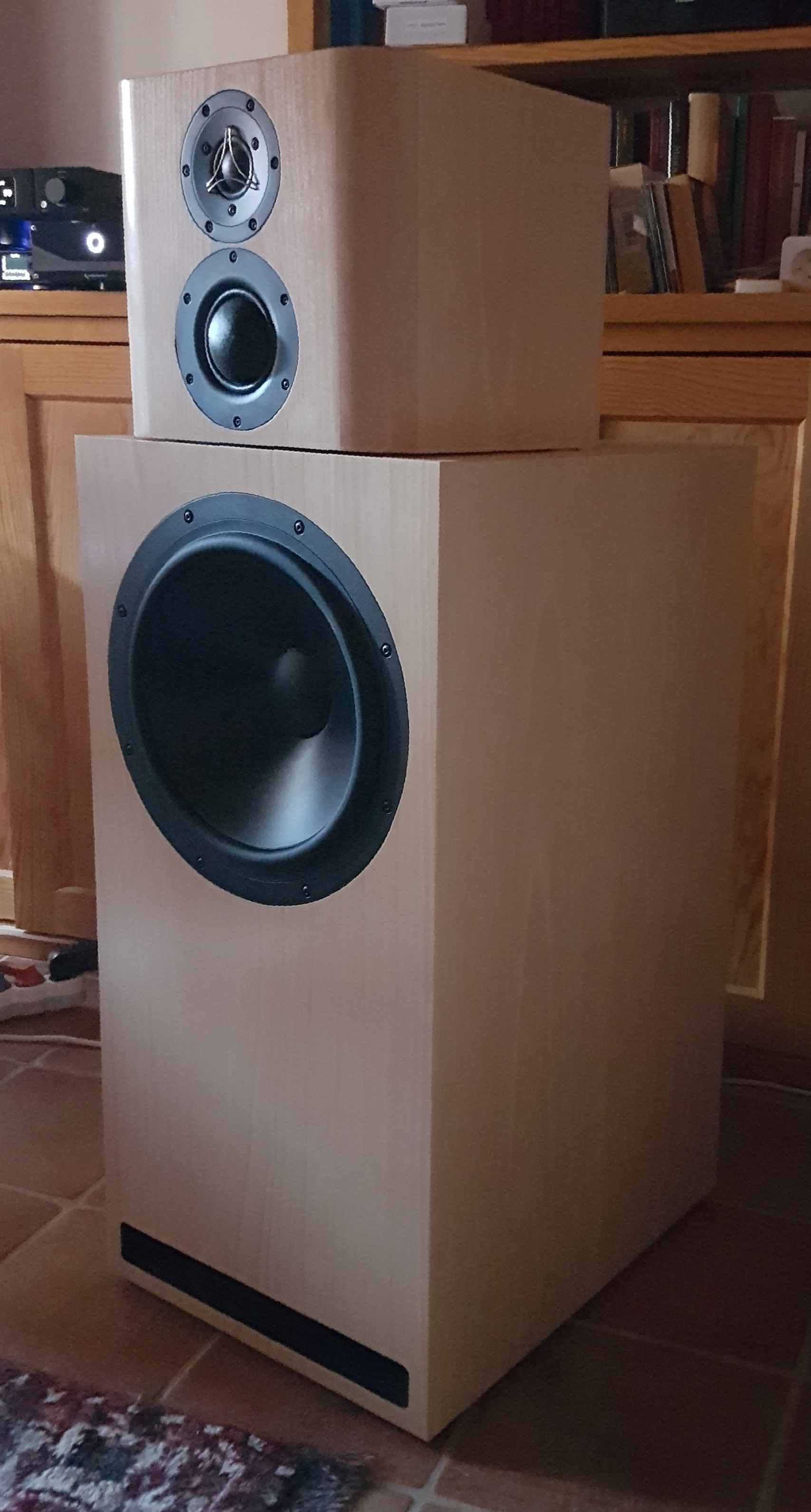

Ma première enceinte, système de bureau  :cheesygrin: avec caisson d'inspiration AJMARS 12" Audiotechnology, tête mid-aigu d'inspiration Linear Speaker L11 avec medium dôme SB Satori 2.5", tweeter Satori Textreme 29 mm - filtrage passif du 3e ordre maison entre mid et tweet, actif LR24 (Solaro QR1) entre woof et mid :
Les 2 enceintes avec le meuble (Thomann) pour les électroniques (RPi, ADI2-DAC, QR1, Purifi Audiophonics x2) :

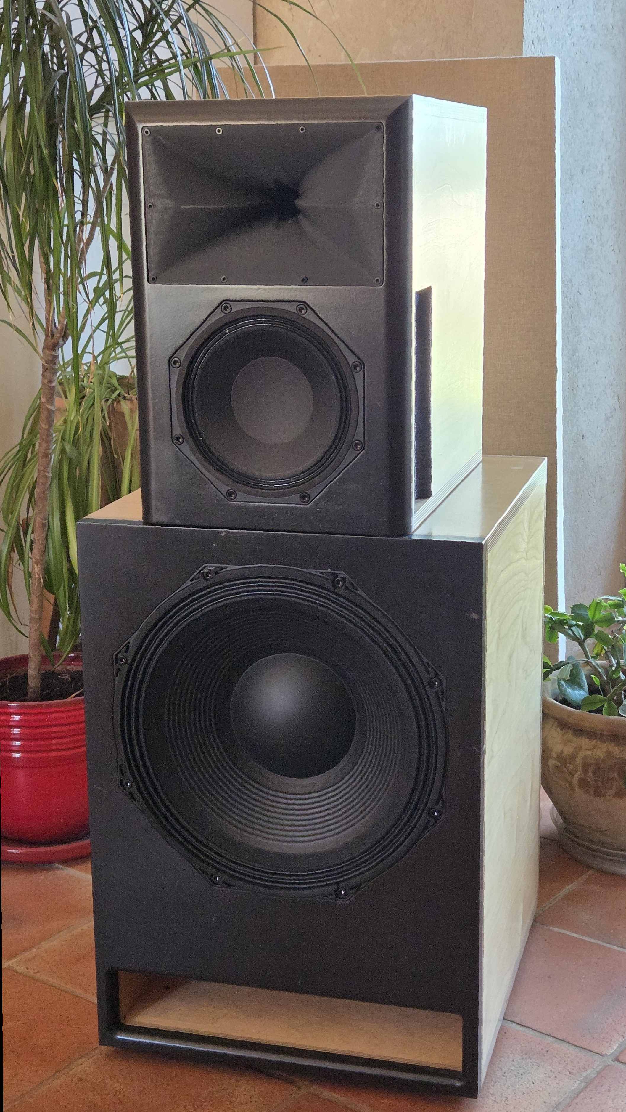

Deuxième et dernière aventure en date, système de salon dont caisson BR avec 15" 15SW800 SB Audience, tête mid-aigu avec B&C 8MBX51 monté cardioïde à ouïes freinées façon D&D 8c + comp BMS 4550 attelée à un pav AudioHorn X-25, filtrage tout actif LR24 (QR1) :
