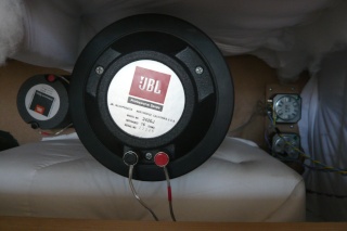

Message #22 par BANBOUFOU » 18 Juil 2012 à 17:18
réception des pavillons et des Lpad, donc commencement du travail des filtres et montage des hp.
Bien cordialement

Salut Gilles!
Encore du bon boulot! Tu fais les filtres à l'identique? Ne peux-tu pas utiliser tes selfs?

Message #27 par BANBOUFOU » 20 Juil 2012 à 23:07
dofé » 20 Juil 2012, 17:51 a écrit:Salut Gilles!
merci merci.
pour mes selfs, cela correspondra si je veux me mettre en tout passif, en particulier sur le grave, je ferais des essais bien sur.
mais la j'ai filtré les 3 voies du haut et je vais filtrer en actif pour le bas dans un 1er temps, d'autant que j'ai un ampli 3DLAB S Titanium de 300w, ca devrait tenir le grave de main de maître :cheesygrin:

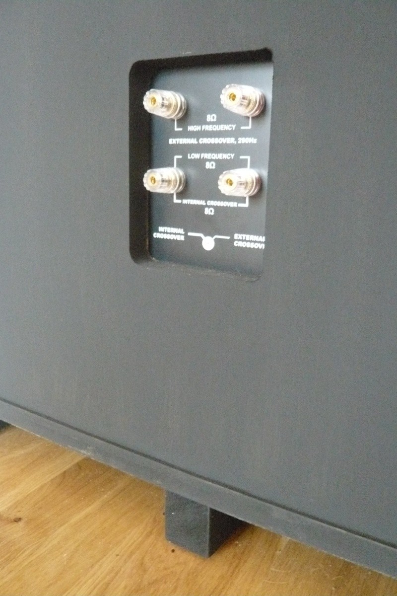

Message #30 par BANBOUFOU » 23 Juil 2012 à 14:39
petit a petit l'oiseau fait son Nid  :mrgreen:

Message #31 par Luxmanu » 23 Juil 2012 à 16:19
:eek:  1ères écoutes prévues quand  :quesion:

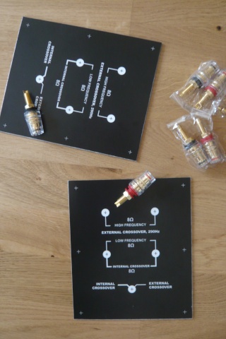

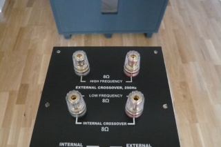

Message #32 par PS4 » 23 Juil 2012 à 16:27
C'est joli ces plaques. Tu les fais faire sur mesure ?...

Message #33 par BANBOUFOU » 23 Juil 2012 à 23:42
Luxmanu » 23 Juil 2012, 15:19 a écrit::eek:  1ères écoutes prévues quand  :quesion:
dans quelques jours si tout va bien, meme si il me restera a faire les finitions apres poses des baguettes de façade ainsi que les caches. :mrgreen:

Message #34 par BANBOUFOU » 23 Juil 2012 à 23:45
oui, je tenais a avoir la même sérigraphie que sur les originales.
Bien cordialement
Gilles
BANBOUFOU

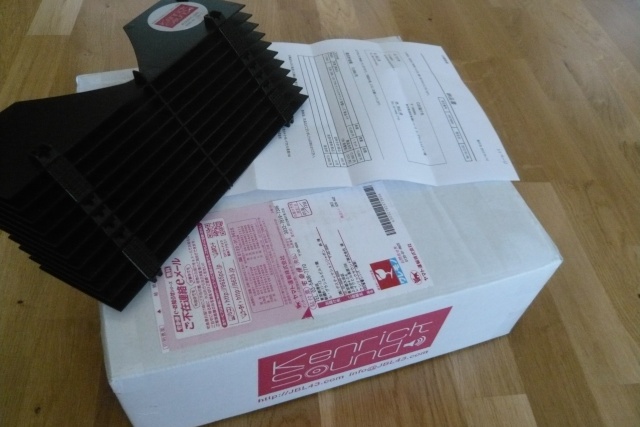

Message #35 par BANBOUFOU » 24 Juil 2012 à 10:41
aujourd'hui pose des lentilles de chez Kenrinck Sound.
Bien cordialement
Gilles

Message #36 par bricoldur » 24 Juil 2012 à 16:38
qu'est ce que tu es lent  :cheesygrin:  :cheesygrin:  :cheesygrin:
t'as dormi cette nuit ou quoi !

Message #38 par francis13800 » 24 Juil 2012 à 16:56
T'as raison et en plus il est avare de photos ! :mrgreen:
