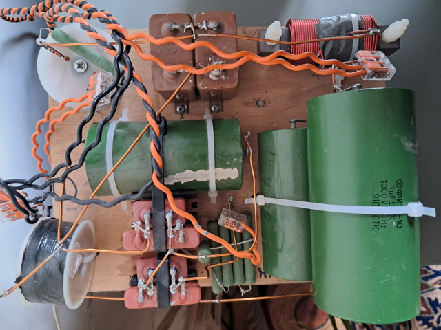

Message #217 par Damounet74 » 23 Oct 2025 à 18:00
Bonjour à tous,
Je déterre ce post, je suis également intéressé par vos retours concernant le type/la marque de self que vous avez utilisé dans vos filtres.
Merci
Damien
Damounet74
Messages: 966
Re: Explication de texte => Filtre Altec N1201-8a
Message #218 par opera » 23 Oct 2025 à 18:56
Pour ma part self à air et à noyau sur le grave, Mundorf dans les deux cas. Je ne me souviens plus des références exacts, L 140 peut être pour les selfs à air.
Voici une photo, ça n'est pas très joli mais ça marche. J'ai préféré ce montage (conforme au schéma Altec) aux filtres à transfo vendus par Mast Mutter sur la baie.
Messages: 5494
Message #219 par Damounet74 » 23 Oct 2025 à 22:25
OK merci bien. Je vais aussi me lancer et faire un clone de ces filtres. Les Mast Mutter sont un peu cher pour moi.
Damounet74
Messages: 966
Message #220 par opera » 23 Oct 2025 à 22:42
Chouette projet en tout cas !
Messages: 5494
