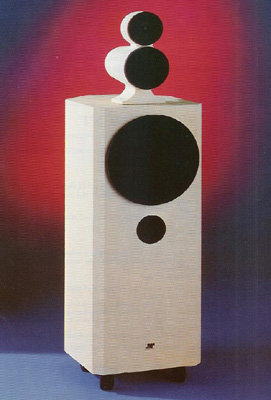

Message #2115 par Phil » 09 Mar 2020 à 17:01
sosto » 08 Mar 2020, 17:47 a écrit:Sympa, et l'un au dessus de l'autre pas mieux si l'écoute ne se fait pas trop loin ?
Comme ça ?
Messages: 1692

Message #2117 par sosto » 09 Mar 2020 à 18:23
Phil » 09 Mar 2020, 16:01 a écrit:Comme ça ?
Ah oui tout à fait.
Et quel est ce modèle d'enceinte ?
Trouvé: JMR Opus II
Un peu de lecture https://www.audiovintage.fr/leforum/vie ... 8&start=10
