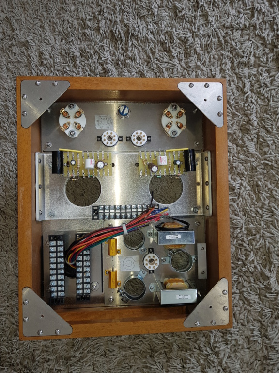

Message #244 par Tron_ic » 13 Mai 2023 à 18:30
Bonjour à tous,
tron_ic a écrit:..T'inquiète pas, très vite on aura les mesures in situ réalisé par Pierre ne serais-ce que pour définir le cadre. On avisera ensuite.
Alors voilà quelques news, concernant ce SE 2A3 de course...
Notre ami Roland m'à contacté hier soir pour m'informer qu'il avais bel est bien reçu sa 5u4-G. Sur mon conseil il s'est procuré une 5C3S Nos Svetlana C-Logo (USSR). Nous avions également convenu de faire les mesures ensemble avec son ami Pierre pour prendre les tensions effectives en charges de son appareil.
Nous avons donc procédé aujourd'hui et mesurés toutes les tensions pour connaître les points de polarisation, les consommations ainsi que la puissance dissipée de chaque DHT.
Sans surprise l'appareil c'est révélé très stable avec des tensions tout a fait correcte et conforme à ce qui était attendu. Je ne vais pas tout détailler, mais je vous partage les mesures concernant les 2a3.
Tension secteur 230Vac, , valve 5C3S, B+ 312Vdc, Ua : 302Vdc
Uak/D : 248Vdc, Uk : 48Vdc, Ia : 64mA. Uak/G : 258Vdc, Uk, 55Vdc, Ia : 73mA.
Nous remarquons là une petite disparité entre les deux DHT. L'une est correcte et l'autre consomme un peu plus. Cela n'est pas grave du tout et arrive parfois pour différentes raisons.
Quoi qu'il en soit notre ami Roland se trouve maintenant rassuré et peut sans autre envisager l'achat d'une belle paire de DHT RCA Nos.
Rendez-vous est pris pour passer en phase 3, Contrôle des tensions avec monte complète tube Nos et optimisations diverses, test ultrapath, timer, driver, etc..
Je profite pour saluer Pierre qui à réalisé les mesures.
A suivre Salutations. Tony

Message #249 par Tron_ic » 21 Mai 2023 à 09:47
Bonjour à tous,
Suite à quelques remarques et demandes d'informations, je vous partage quelques infos concernant la mise un place d'un Timer à relais pour l'application retardée de la HT.
Le redressement HT est ici réalisé avec une valve et nous bénéficions de facto de la montée progressive de la HT ce qui est une excellente chose.
Pour autant même si cette dernière monte progressivement et prends un certain temps (10 à 15sec.) elle arrive encore beaucoup trop tôt.
C'est pourquoi dans l'idéal il faut la retarder davantage afin de préserver et maximiser l'efficience et la longévité de tout les tubes. Mon article à ce sujet : http://officina-tron-audio.blogspot.com ... timer.html
Le timer employé ici s'alimente avec une tension continue de 6,3Vdc  à 7,5Vdc. Pour se faire nous allons utiliser l'enroulement à point milieu qui dédié au chauffage filaments 6,3V. (2 x Vert + 0v/Vert/Blanc)
Puis on câble le Timer et le contact de son relais comme ceci :
Salutations. Tony

Re: L'amplificateur 2a3 intégré de tony...
Message #251 par Tron_ic » 28 Mai 2023 à 10:01
Bonjour TOTO,
TOTO a écrit:Et puis tu prolonges jusqu’à Viana do Castelo (une dizaine d’heures de route tout au  plus) Gîte et couvert assurés, on le branchera sur des Altec 9862.
Chiche ?
Ma femme et moi te feront un bon bacalhau assado com batatas a murro com um vinho do Douro.
Ah ouias, c'est un superbe endroit d'autant plus qu'on m'en à déjà parlé. Et puis j'avoue que j'aime beaucoup la mentalité et la joie de vivre ainsi que le folklore de nos amis Portugais !  :cheesygrin:
Ceci dit, pour revenir au sujet je vous fais part des dernières news dont je suis au courant....
Les auditeurs du 2A3 de course de notre ami Roland semblent unanimes pour dire qu'au delà de la fabrication exemplaire les résultats sont bien aux rendez-vous et que malgré sa faible puissance sur le papier le petite Reine envoie du lourd. J'en suis bien sûr le premier heureux...
L'ami Patatras s'est dors et déjà lancé dans l'aventure et construit son exemplaire..
Le timer  à été installé puis câblé et fonctionne parfaitement
Roland à commandé est reçu des 2A3 et tubes préamplificateur NOs
Aux dernières nouvelles ils les à installées ainsi que tubes pilote et driver. D'après ce que j'en sais il semble très satisfait. En effet, ces Nos sont visiblement appariés au mA près ce qui est une excellente nouvelle quand on commence par les mesures in situ.
De ce que j'ai entendu il semble bien que ces belles d'époques offre une textures sonores particulière qui est très apprécié. Mais je n'en sais pas plus Roland nous en dira peut être plus le moment venu..
A très bientôt. Salutations. Tony

Message #260 par patatras » 30 Juil 2023 à 19:02
Je viens remercier Tony pour le schéma et les conseils et Roland pour la conception et réalisation mécanique de mon SE 2A3.
Je me suis occupé de la partie câblage.
Il est terminé et me réjouit les oreilles. C'est un clone de celui de Roland. D'ailleurs les photos ne trompent pas.
Beaucoup de micro informations, de richesse de timbres, de musicalité, de transparence, un grave qui descend très bas, une belle scène sonore en 3D (pour les bons enregistrements).
Que demander de plus ?
J'ai mesuré sa puissance: 4W.
Sur mes QUAD 989 je n'ai pas de souci pour un niveau confortable avec une écoute à 2M80 des panneaux.
Il ne me reste plus qu'à l'équiper de tubes NOS.
Que ceux qui sont tentés par ce projet n'hésitent pas. Le résultat est au rendez-vous.
