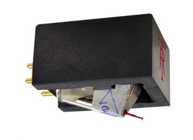

Message #323 par calamean » 02 Juin 2013 à 18:48
En ce moment je m'escrime à tester les 103... La dernière venue?
Et sous peu une EMT très légèrement modifiée!
Re: Sur la canebière....
Message #324 par AJMARS » 02 Juin 2013 à 18:54
De grands classiques aussi.... j'ai toujours beaucoup aimé les EMT TSD.... la 103 aussi...

Message #325 par mkl » 02 Juin 2013 à 23:14
calamean » 02 Juin 2013, 18:48 a écrit:Et sous peu une EMT très légèrement modifiée!
Le diamant est vachement gros! :eek:
C'est quoi comme taille? Swarovski? :wink:
