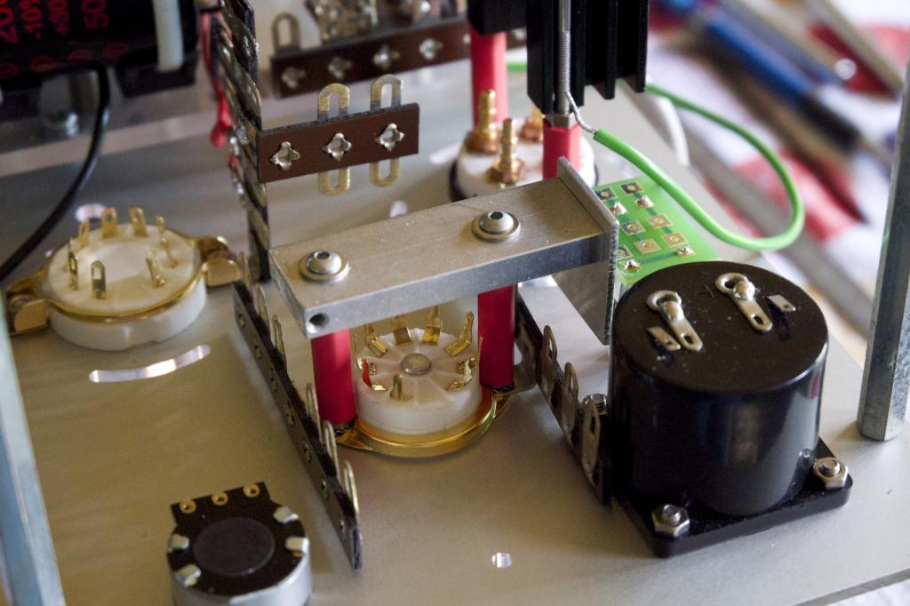

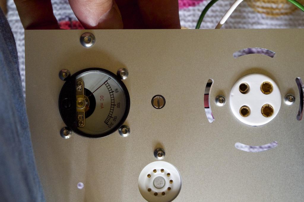

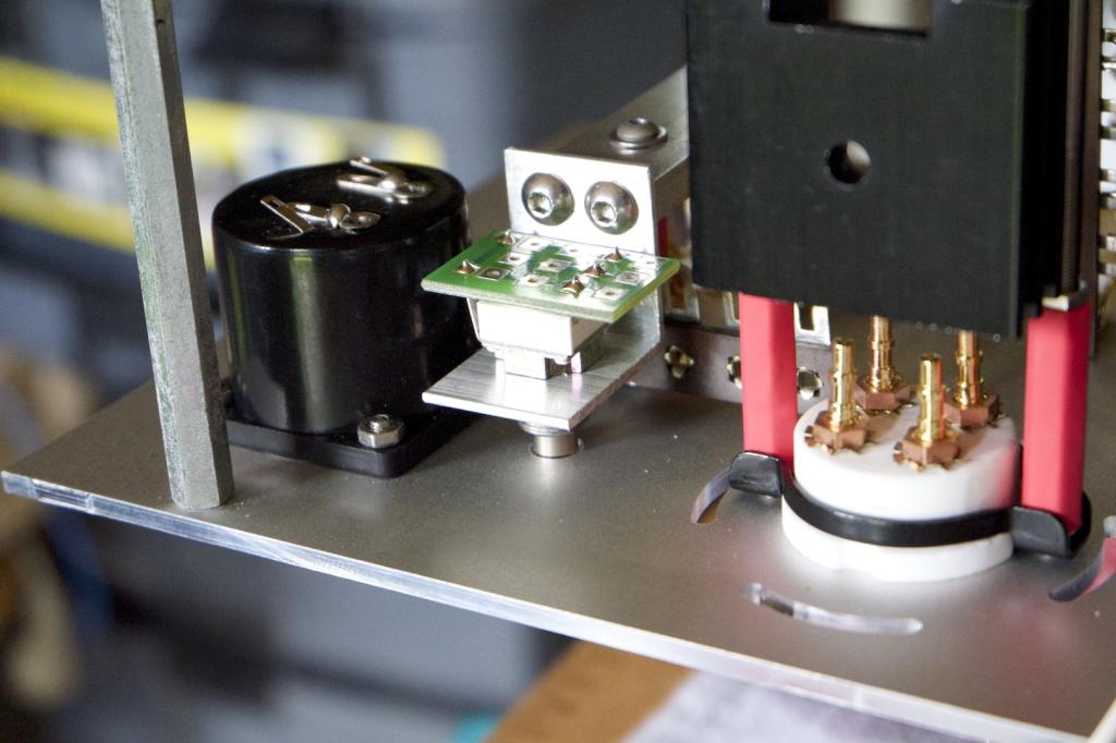

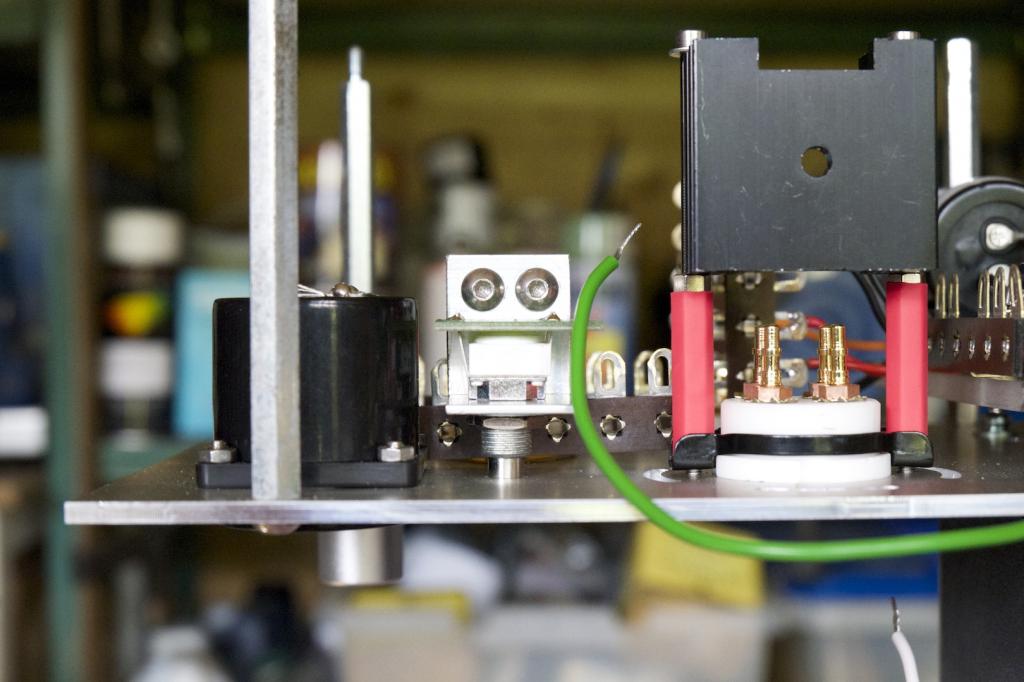

Sinon, j'avais un problème. Je voulais un potar de bias qui affleure sans dépasser de la plaque supérieure. Comme j'ai des nains aux mains baladeuses, c'est plus prudent. Seulement, je ne voulais pas non plus d'un champs de vis sur la plaque support. Fallait donc improviser ...
Pour avoir ça :
Il a donc fallu fabriquer ça :
En plus, j'ai de la place supplémentaire pour implanter des cosses relai si besoin  :wink:

Et je viens de me rendre compte que j'ai monté le dissipateur la tête à l'envers ...  :redface:
Quel con ...

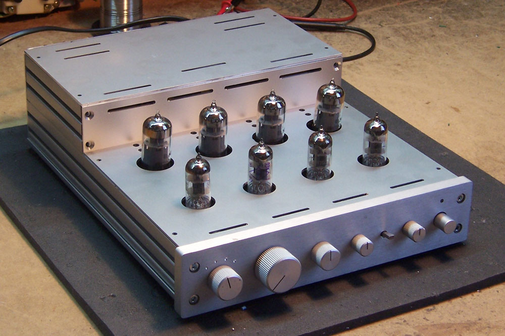

Pardon pour le hors sujet, mais en parlant d'ampli à EL84, j'ai terminé le mien
Ampli PP EL84
