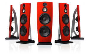

Luxmanu » 14 Fév 2015, 14:14 a écrit:Je m'intéressais aux Jamo R 900, l'un d'entre vous a écouté ces curiosités  :quesion:
Non mais ça fait envie.
Jamo, marque plutôt discrète chez les nodiophiles me semble plutôt sérieuse.

Message #46 par Luxmanu » 14 Fév 2015 à 21:59
Les hps dans une caisse ouverte ou baffle plan c'est toujours aussi mystérieux ... Du naturel, de la spontanéité, mais pas de viande sur l'os en bas  :frown:
bonjour
je les ai écouté chez un revendeur et un copain qui les a acheté ,belle scène ...

Message #50 par Luxmanu » 15 Fév 2015 à 13:09
claude_m4 a écrit:
bonjour
Hi Claude,
Tu es un chanceux, elles doivent être superbes dans un salon  :redface:  mais attention au nettoyage de l'arrière, ça doit prendre la poussière de partout... Il doit falloir des chevaux et du jus pour en tirer le meilleur  :quesion:

Message #52 par mkl » 15 Fév 2015 à 14:47
Luxmanu » 15 Fév 2015, 12:09 a écrit:
Hi Claude,
Pour la poussière, c'est bizarre qu'il n'y ait pas de protections de prévues...
Sur les vieux Klangfilm, on voit souvent des caches en tissu à l'arrière des HP. Il peut-être possible d'en fabriquer pour ces HP.

Message #54 par claude_m4 » 16 Fév 2015 à 10:53
Hi Claude,
bonjour lux ,mkl et a tous
il alterne avec une paire d'Olympus ,et pour alimenter les unes ou les autres ,d 79 et mc 30  ;concernant les klangfilm ,je dirai que c'est plus pour jouer sur "l'écoute" que pour la poussière pas mal de 38 cm étaient enveloppés ainsi  et cela même dans des caisses.lorsqu' il a fini de les écouter ,il les recouvre avec une toile
