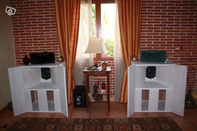

Ensuite, il y a le choix du filtrage qui peut permettre de jouer sur l'alignement physique des haut-parleurs.

Les enfants pouvaient: 1) se cogner la tête sur le pavillon ou 2) aller jouer dessous en s'en servant comme cabane. Et c'était ni waf ni même maf.

Le calage est adapté. Par contre, il n'est pas ergonomique. C'est pour cela qu'à ce niveau, c'est avantageux d'avoir une voie de basse pavillonnée. Maintenant, on peut aussi trouver l'équilibre de calage ou les pertes sur le rendu sonore sont quasi inexistantes. Ça donne un entre-deux. Ce que j'utilise présentement.

Je ne suis pas d'accord, il y a autant de manière de caler que de typologie de filtre, et on peut privilėgier de respecter la phase sans s'imposer un calage temporel... Prends déjà l'exemple des filtres Le Cleach. Quand je les ai utilisės, je crois que le dėcalage physique ėtait de l'ordre de 10 cm. Mon 810 fait 20 cm. A quel distance de la façade de ton enceinte se trouve la bobine du 414 B 10 cm, on y est...
