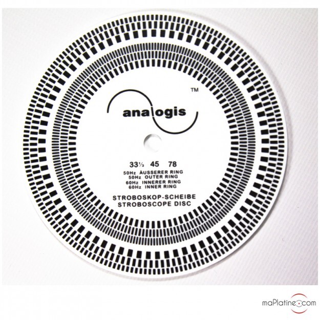

Un transfo. effectue "une règle de trois" dans le rapport des spires des bobinages: si tu as 240 V et utilise la sortie 240 vers 220 V, tu as 220 V. Si le courant fluctue (ce qui arrive dans la vrai vie) mettons à 230 V, tu auras environ 215 V (appliquer le ratio 220*230/240). Mot clé : AUTOTRANSFO.
Il faut une alim régulée (avec quelques composants électroniques) pour maintenir (contrôler) la sortie à 220 V.
Cet investissement (photo ci-dessous) de 5 Euros te rassurera sur le bon fonctionnement de ta platine. Il faut une lampe à filament allumée pour éclairer le disque dont les stries doivent paraitre immobiles.
ET SURTOUT, il faut être musicien pour entendre un changement subtil de diapason (sauf si la tension ondule en permanence). Donc, ce sont des angoisses dont on peut se passer.
Merci pour ces info.
Je n'ai aucun problème de vitesse, la Lenco est équipée d'un disque stroboscopique et ma vieille lampe de bureau juste au dessus est équipée d'une ampoule à incandescence, c'est parfait pour ajuster la vitesse.
Je cherche juste à abaisser et à réguler la tension à 220 volts à l’entrée du moteur, tension qui fluctue autour de 230 volts et plus.
