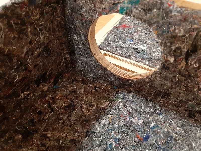

Tron_ic » 20 Mai 2024 à 11:51 a écrit:Bonjour,
Dans l'immédiat et pour les premiers tests mesures et écoutes je vais me contenter de feutre sur les faces internes comme ceci...
Salutations. Tony
pas encore terminées les boites ?
