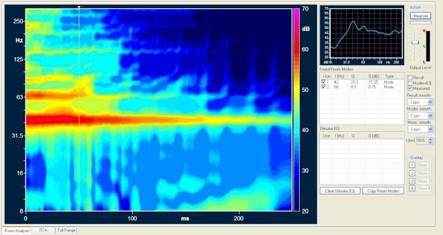

Bonjour Lux,
Je ne sais pas si ça aidera à la discussion, mais je rencontre le même problème d'une bosse vers 40Hz.
Cette bosse est confirmée par les mesures que j'ai pu faire à l'aide d'XTZ et semble être une résonance dûe à la pièce d'écoute.
Voici le résultat de mesures (il y a aussi un second mode plus petit vers 70Hz) :
Ma config est cependant probablement différente de la tienne car je tourne avec deux enceintes principales en total large bande, aidées dans le bas du spectre par un seul caisson. La correction peut donc se faire directement sur le caisson et il existe des produits adaptés.
La solution que j'envisage pour régler ce problème (histoire d'aller au bout de l'optimisation de mon système), est donc d'adjoindre le correcteur ANTI-MODE 8033S de DSPeaker (celui qui sort dans les jours qui viennent) qui semble parfaitement adapté à ce type de correction. Pas trop cher, petit et probablement beaucoup plus efficace qu'un traitement acoustique "matériel" (panneaux), dans tous les cas interdit dans mon intérieur (pièce à vivre).
JL

Préfères-tu envisager une solution "matériel" à cause de la dégradation de la qualité sonore du fait d'une correction "électronique" ?

Moi, j'avais une raisonnance de + de 15 db a 100 hz.qui me pourissait la vie.
Elle est maintenant disparu.

Comment a-t-elle disparue ?

#50 par LaGrotteLabo » 09 Déc 2010 à 09:40
J'ai viré tout ces satané plaques de BA13 + quelques amelioration du point de vue acoustique + replacement enceintes.
de +15db " voir plus" , je suis dessendu a zero.
En gros j'ai tout demoli, e tout refait a partire de zero du sol au plafond.
Mais d'autre default audible sont toujours la mais incomparable a avant.
Je saisie la moindre occasion pour ameliorer celas.
Pierre
