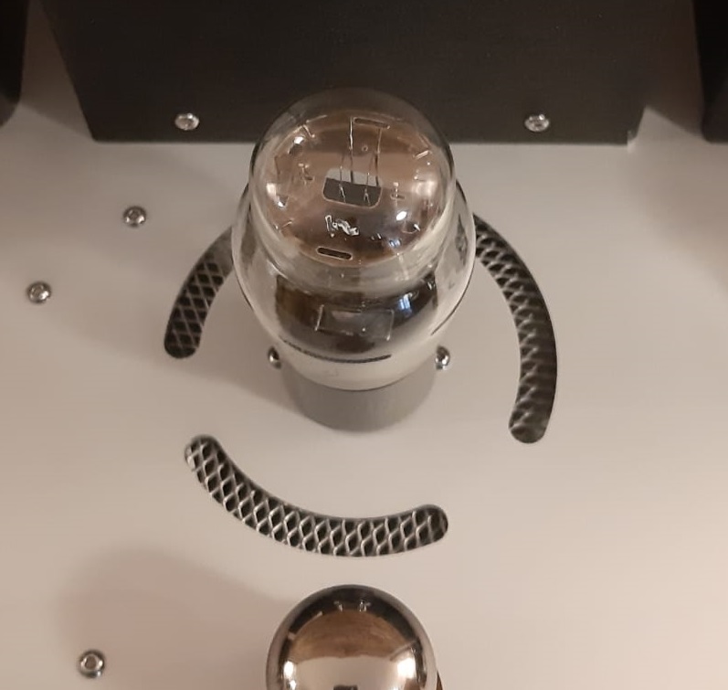

#55 par Tron_ic » 29 Sep 2022 à 10:44
Bonjour à tous,
Je vous partage quelques vues de mon amplificateur SE de 45.
Ceci dit, j'encourage chaque audiophile mélomane d'écouter au moins une fois dans de bonne conditions un amplificateur bien né, muni de ces belles et performante petites DHT.
Salutations. Tony

#56 par castellu » 29 Sep 2022 à 11:05
Chouette ton ampli.
Très beau, mais la puissance est vraiment faible ! (1,5 W ?)
Même sur des VOT ça suffit pas, sauf en multi-amp (dans ce cas la VT52 est aussi géniale, ou une 2A3 monoplaque).
C'est le premier ampli que j'ai monté (j'ai toujours des 45 et des UX-245, d'un look à tomber !).
En préampli DHT WOT, ça devrait être bien aussi.

#57 par Tron_ic » 29 Sep 2022 à 12:38
Bonjour Bruno,
Yep merci...
Oui en effet, mais tout bien considéré c'est pour moi suffisant dans la majorité de mes écoutes. Note même, que bien souvent je commence par faire écouter à mes visiteurs un SE de 45 en multi-amp associé à des LB et 2 sub..Certains disent même que c'est le premier watts qui compte le plus !
pour info
Oui bien sûr, c'est un ampli petit bras qui seul manque de puissance pour faire bouger de grosse gamelle. Quoique si on est modeste et mesuré on peux très bien faire jouer de petits ensemble. Son point fort et comme tu le sais ailleurs et il sera parfait je pense chez un mélomane en multi-amplification ou associé à une paire d'enceintes à rendement moyen
Oui j'ai lu tes différentes filières avec beaucoup d'intérêt. Si tu as du rab ou souhaite échanger des 45 ou des ux-245, ça m'intéresse et je suis pas bien loin !
Bien évidemment, et comme tu t'en doutes bien mises en œuvre et dans une configuration générale cohérente on s'approche même de la perfection !
Salutations. Tony

#58 par Tron_ic » 05 Mai 2024 à 12:15
Bonjour à tous,
Comme vous le savez surement je suis comme nombre d'autres un aficionados des triodes de puissance et plus particulièrement de la petite triode 45.
Il n'y à quelques temps déjà un ami m'avais fait la confidence de souhaiter un amplificateur à base de triode 45. Après différents échanges et discussions nous avons lancé son projet et établi ensemble son cahier des charges.
D'emblée il à souhaité ce qui se fessait de mieux pour l'une des pierres angulaire d'un amplificateur à tubes : les transformateur de sorties. Je lui ai donc suggéré le modèle S-9 (5K) à noyau Amorphe de chez Monolith Magnétics.
Pour le choix et la configuration du pilote il y à d'innombrable possibilité. Toutefois, disposant d'une collection de tubes 6SN7/6SL7 Nos rares et de qualités il m'à demandé d'employer plutôt ces références. D'emblée j'ai pensé à une combinaison mixte pour un CF ou à un mu follower.
Pour l'alimentation j'ai employé une carte d'alimentation spécifique modulaire que j'avais réalisée il y à déjà pas mal de temps et qui sera ici comme ailleurs parfaitement à son aise dans ce rôle.
Voici l'amplificateur de Pascal né sous une bonne étoile...
Le boitier n'est pas celui définitif, c'est juste un modèle support que j'emploie pour faire des écoutes dans le bon sens et pas tube tête en bas !
Il y à de très grande chance que j'en réalise un énième pour moi avec probablement quelques détails et arrangement différents
Salutations. Tony
Salutations. Tony
