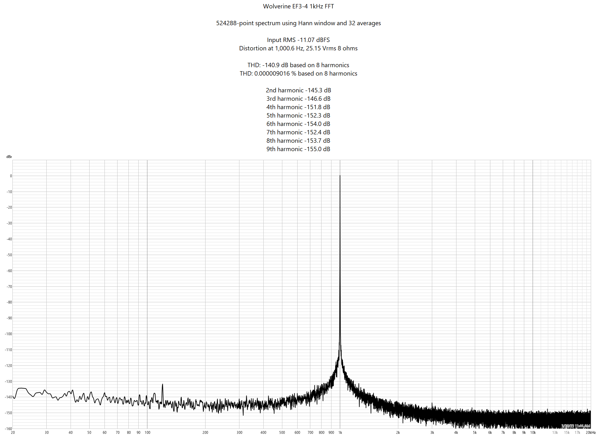

Message #455 par mambojet » 15 Avr 2025 à 15:25
sosto » 15 Avr 2025, 13:42 a écrit:Encore une fois bravo, et je trouve la construction sous forme de module de l'alimentation très astucieuse pour la maintenance.
Combien sur la balance ce joli bébé ?
Est-ce que tu pourrais publier tes mesures par curiosité (vu que tu parles sur un autre fil d'une BP de l'ordre du MHz pour un "bon" ampli, j'imagine que celui-ci s'en rapproche) ?
Oui je vais publier quelques mesures mais elle seront quasi identiques à la V1 déjà publiées
Pour ce qui concerne l’ampli idéal qui passe sans altération  le signal d’entrée du continu à 1 MHz
Ben on y est pas encore ici…
Mais la distorsion est quasi inexistante et la BP d’environ 200 kHz
C’est un choix de couper un peu l’extension vers le haut pour conserver une marge de gain et de phase qui satisfassent les critères de stabilité de Bode
Un ampli doit être inconditionnellement stable AMHA quelque soit la charge sans ajout de gri gri style choix du câble de sortie chez Naim
Ah oui le poids
Je n’ai pas pesé l’ampli complet mais il est lourd
Tout de même transportable par une seule personne mais pas trop loin…
J’imagine pas loin des 30 kg…
Une mesure de la distorsion (pas par moi , je ne suis pas équipé pour effectuer des mesures pour des THD aussi basses), mon distorsiomètre HP a plus de THD que le Wolverine)
https://www.diyaudio.com/community/atta ... g.1155903/
