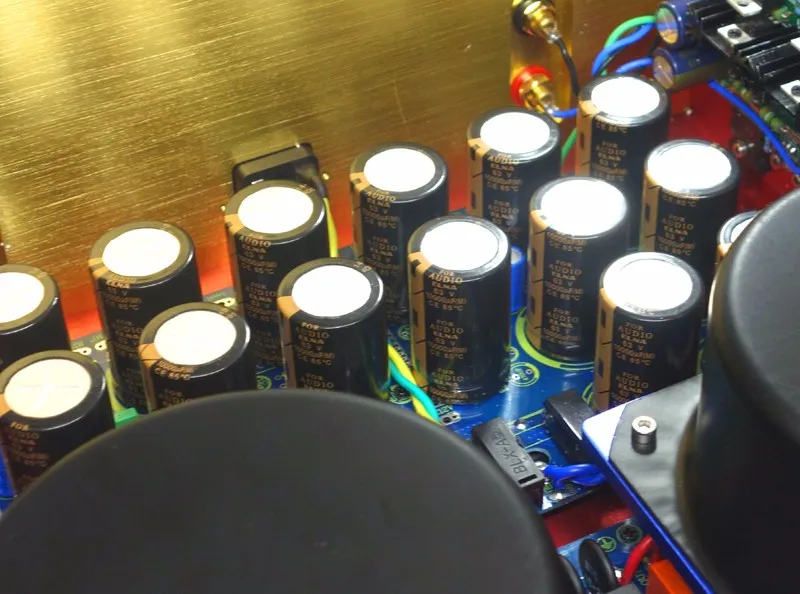

Message #69 par pepi » 22 Nov 2018 à 11:23
Rien a voir avec un pré phono , mais ils font quand même fort en RPC
Un faux Dartzeel ....
https://www.ebay.fr/itm/Power-Amplifier ... %7Ciid%3A1
Et avec des condos Elna ...

Message #71 par pepi » 22 Nov 2018 à 18:42
sudiste a écrit:Oui, certaines productions valent le détour... :mrgreen:
Bin ça demanderais a être écouté , c'est 20 fois moins cher qu'un vrai et ça doit quand même pas faire 20 fois moins de musique  :cheesygrin:
Après les condo Elna c'est peut-être aussi des copies  :cheesygrin:

Message #72 par AJMARS » 22 Nov 2018 à 18:42
pepi » 22 Nov 2018, 10:23 a écrit:Rien a voir avec un pré phono , mais ils font quand même fort en RPC
C'est peut être des faux Elna....
Tant qu'à faire....    :cheesygrin:  :cheesygrin:

Message #73 par pepi » 22 Nov 2018 à 18:44
AJMARS a écrit:C'est peut être des faux Elna....
On a répondu en même temps André  :mrgreen:
