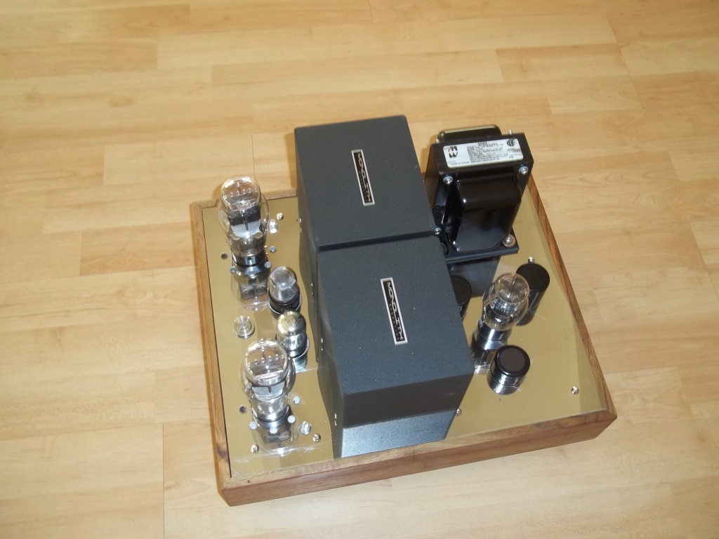

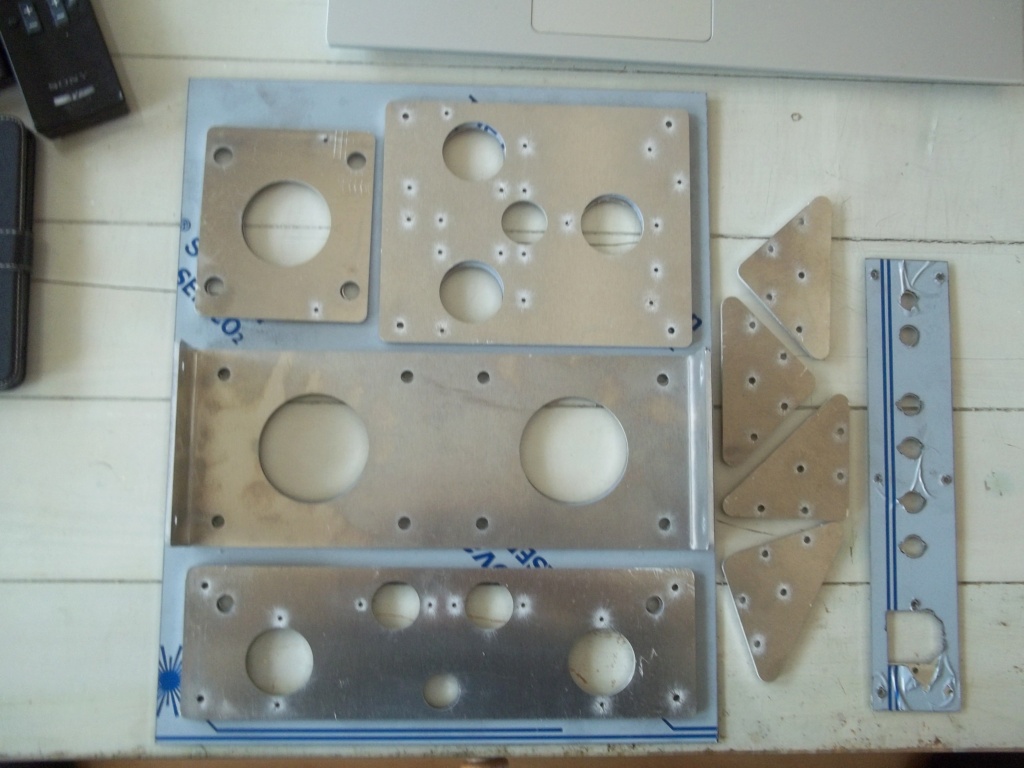

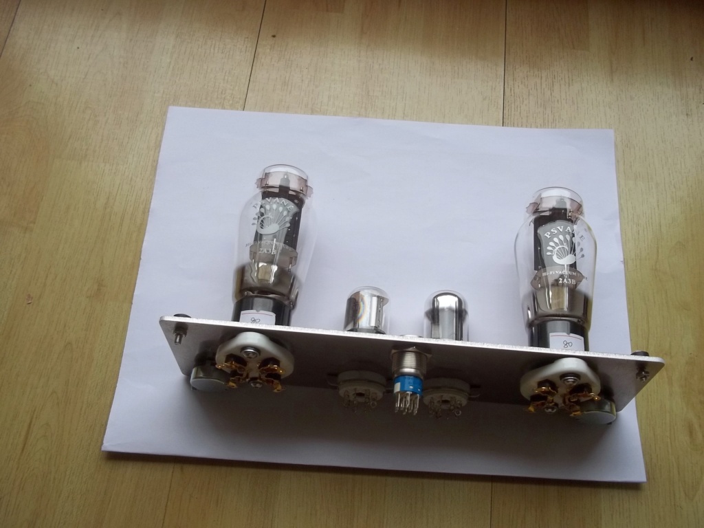

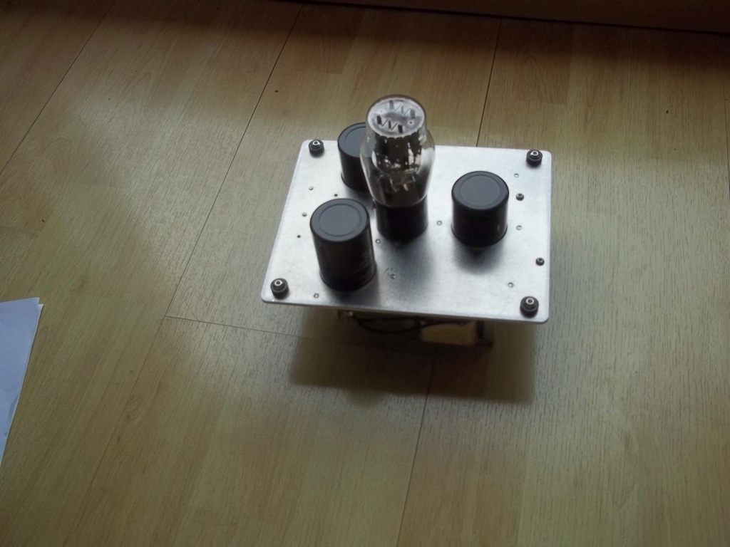

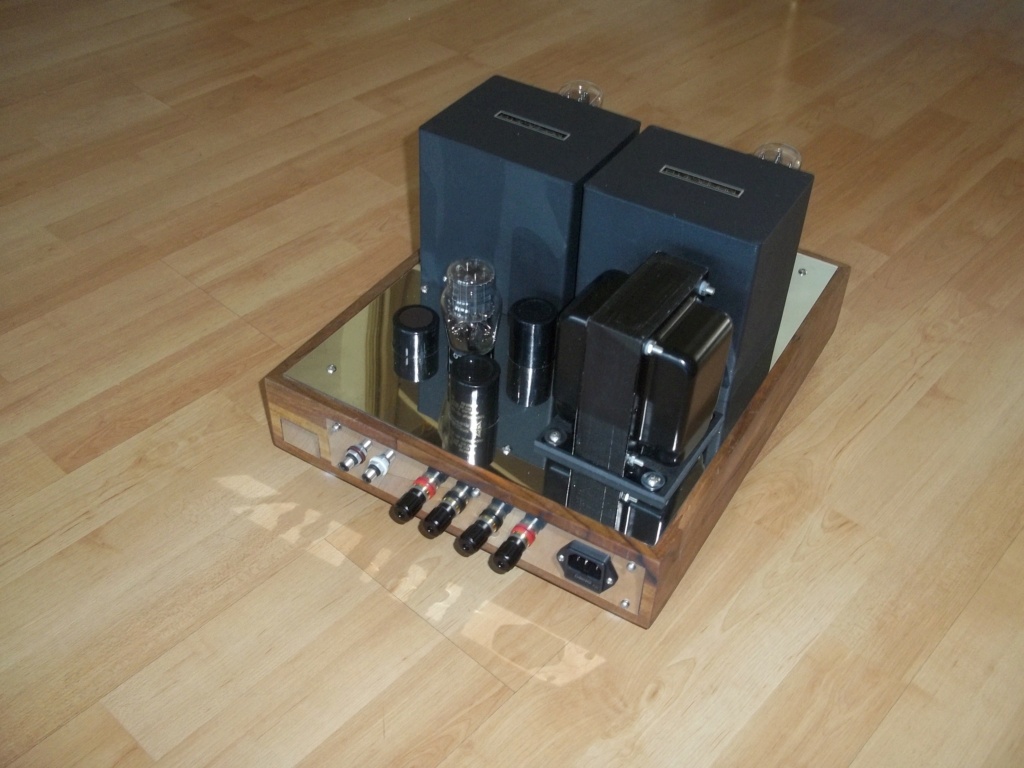

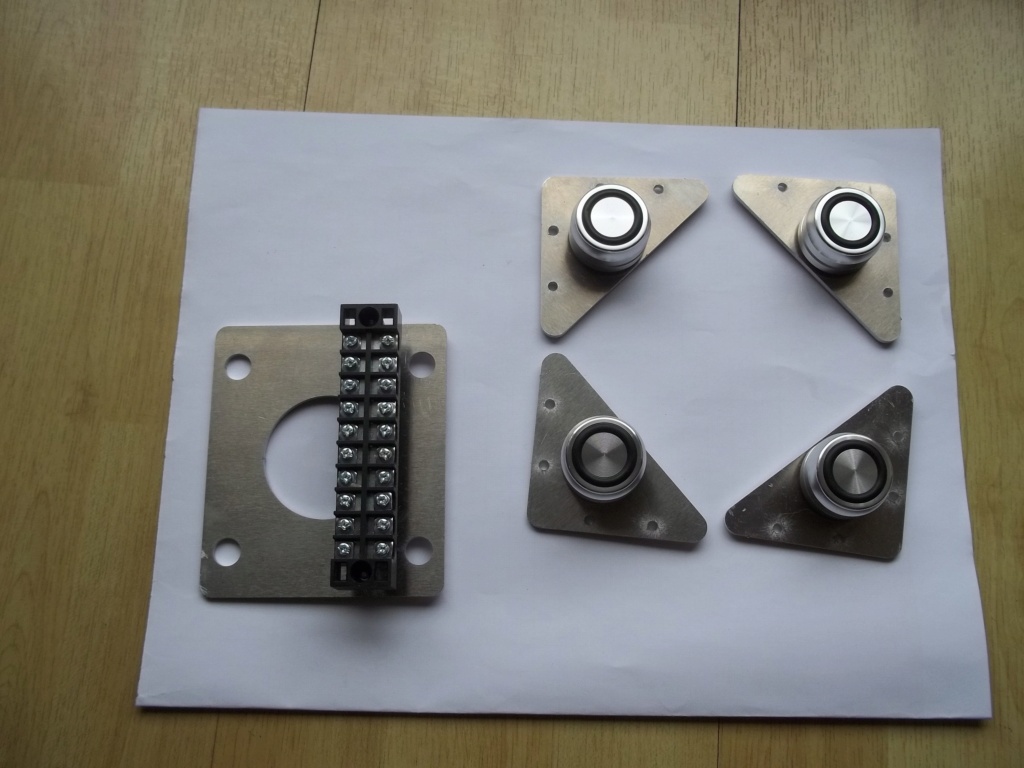

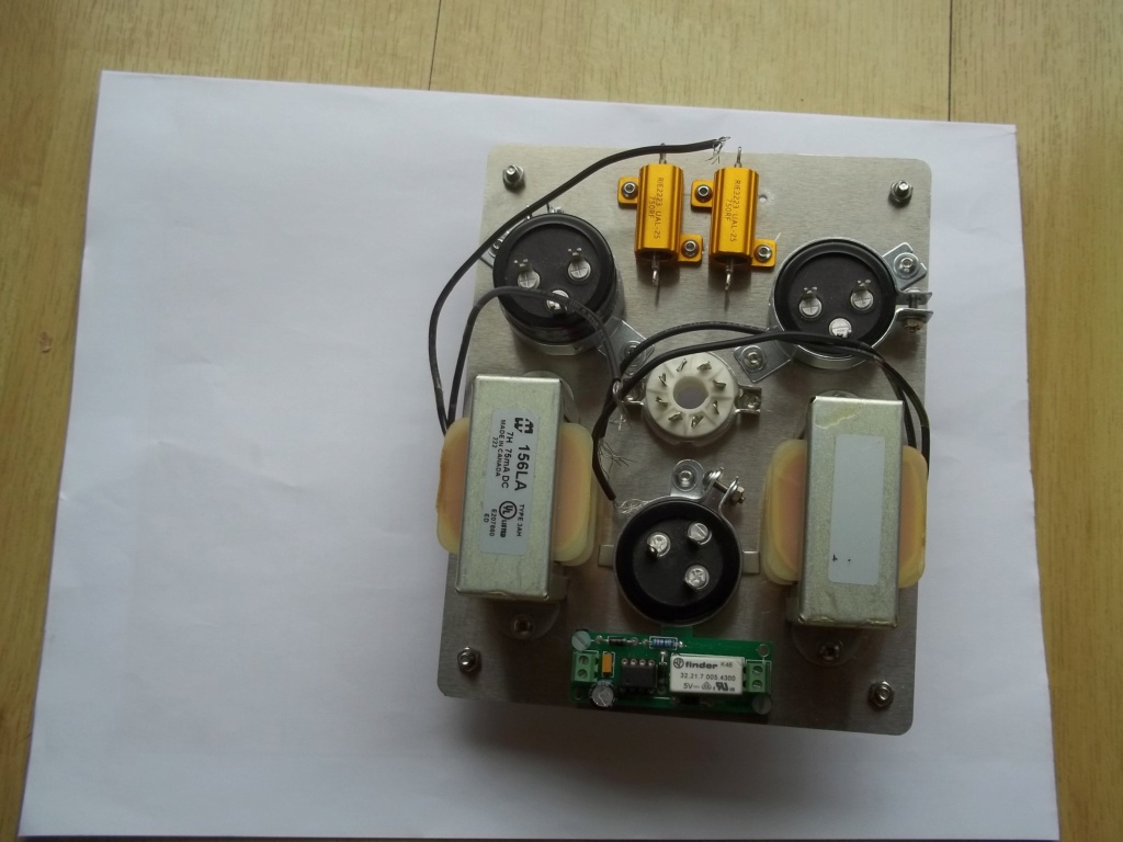

Message #72 par JAO33 » 25 Mar 2023 à 18:22
Bonjour à tous
De mon côté j'ai pas mal avancé sur mon 2A3 schéma Tony mais j'ai opté pour des transfos de chez Monolith Magnetic, j'ouvrirai un sujet dédié quand il sera entièrement terminé.
Comme je ne voulais pas une forêt de vis sur le dessus j'ai opté pour une solution de platines supports.
Globalement ça ressemblera à ça mais dessus inox mirroir et boitier bois teck lamellé huilé, ici proto pour définir dimensions/implantation
Photo platines posées sur plaque sup, au centre platine en arceau support transfos
Platine alim vue dessous
Platine alim vue dessus, en fait cette vue n'existera pas puisque cette platine vient dessous la plaque sup inox
Platine avant support tubes
Supports pieds et platine transfo alim
Ce projet n'existerai pas sans l'aide permanente de Tony puisque c'est mon premier ampli et mon niveau en électronique est proche de zéro...donc un grand merci à lui pour sa patience et sa bonne humeur

Message #73 par bobotto » 26 Mar 2023 à 09:57
Bonjour à tous,
....ben dis donc......JAO....pour un premier ampli, bravo pour la mécanique et l'implantation !

Re: L'amplificateur 2a3 intégré de tony...
Message #74 par Tron_ic » 27 Mar 2023 à 11:27
Bonjour à tous,
bobotto a écrit:.ben dis donc......JAO....pour un premier ampli, bravo pour la mécanique et l'implantation !
Oui en effet, notre ami Roland à de bonnes idées et à bien avancé dans son projet 2A3 de course !  :cheesygrin:
Je te rejoins et j'en profite pour lui dire également Bravo !

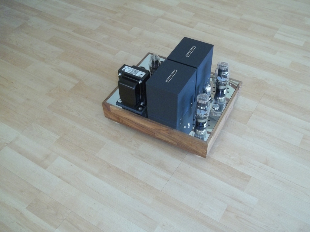

Message #75 par JAO33 » 09 Avr 2023 à 17:51
Ca commence à ressembler à un ampli
Source démat DIY  - Dac Diy en construction - préampli Conrad Johnson ET5 - ampli SE 2A3 Diy  - Quad ESL 57
JAO33
Messages: 632
Inscription: 04 Déc 2010 à 18:58

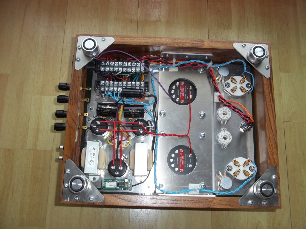

Message #76 par bobotto » 10 Avr 2023 à 08:37
Bravo !......travail de pro !
Une petite photo de l'intérieur peut-être ?

Message #78 par JAO33 » 14 Avr 2023 à 18:49
@bobotto
Merci de tes commentaires, voici l'intérieur, cablage en cours

Message #79 par mkl » 14 Avr 2023 à 20:30
Superbe. :cool:
Messages: 16424
Message #80 par Bruno D » 14 Avr 2023 à 21:19
Oui, c'est très beau, félicitations  :wink:
