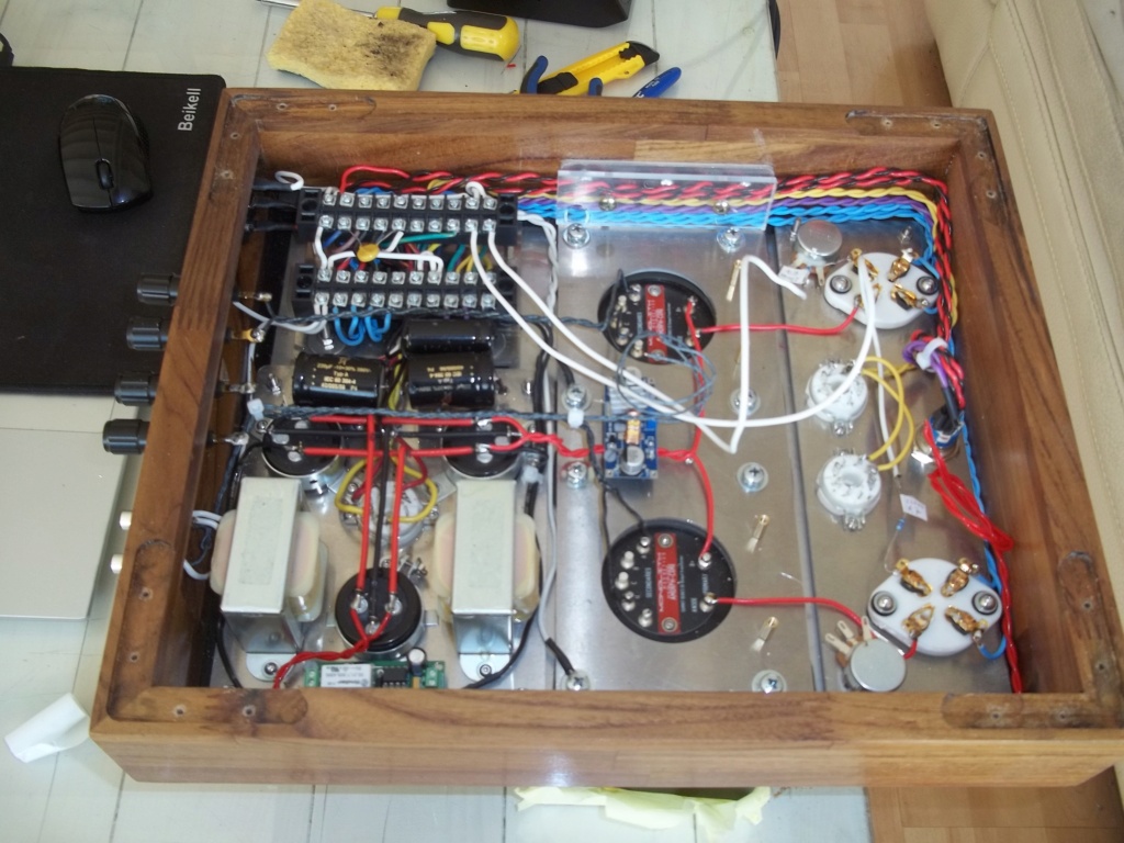

JAO33 » Hier à 18:49 a écrit:Merci de tes commentaires, voici l'intérieur, cablage en cours
A oui très bien. Tu as bien avancé et ça commence à prendre forme. Alors bravo et continue...
Il y à toutefois certaines choses à revoir ou corriger...
1) Le premier est le câblage du bouton marche/arrêt. Visiblement tu coupes L & N ce qui fait bien 4 fils plus 2 pour l'alimentation. Jusque là ok. Mais voilà, cette torche passe à coté du socle octal alors qu'il eut été plus simple de les faire cheminer un peu plus loin et de faire un L.
2) La même torche et attachée avec le 2,5Vac (fil bleu ciel) qui alimente la cathode d'une des DHT. Je sais bien, mais il n'y à aucune raison de le faire d'autant plus que ces derniers devraient être plaqué contre la plaque et maintenu au besoin avec adhésif spécifique.
3) Le Gnd du groupe de condo (CB1, CB2, CB3 n'est pas raccordé. Ne pas oublier de le faire.
Dans l'immédiat je ne vois pas autre chose. Encore bravo pour cette réalisation qui de jour en jour s'étoffe.

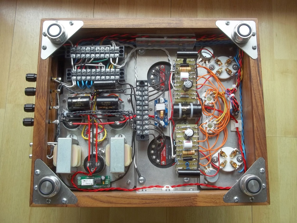

Cablage en cours

Le cablage est terminé mais je vais refaire celui des tubes qui ressemble un peu trop à un plat de nouilles à mon gout....
Le bébé a poussé ses premiers cris, pas mal du tout il a déjà du coffree et une voix grave affirmée le bougre.

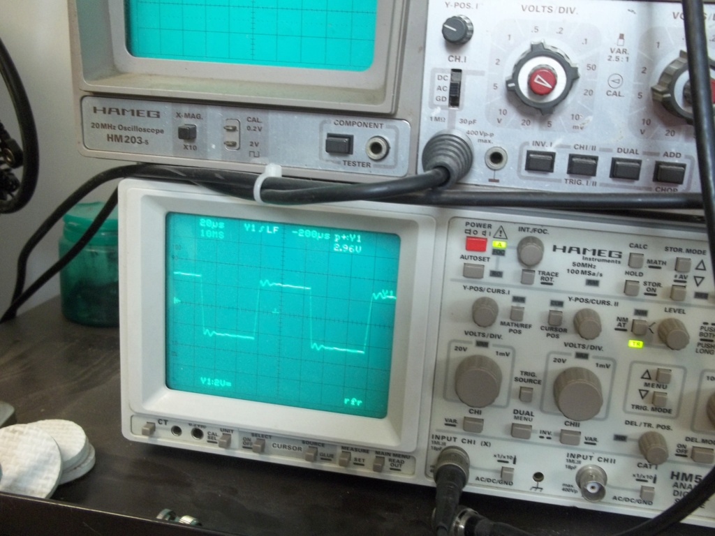

Cet aprem séance mesures à l'oscilloscope chez Gerard (alias Diy33) qui ne laissent (oui laissent au pluriel...) rien passer, il semblerait que les performances de l'ampli soient correctes.

Message #88 par Diy33 » 29 Avr 2023 à 09:15
Très agréable surprise hier après-midi avec la découverte de ce SE de 2A3 construit par Jao33, sa toute première réalisation en matière d'amplificateur à tubes.
L'esthétique est soignée, le câblage un peu moins, mais on peut lui pardonner pour une première réalisation.
Je n'ai pas fait de mesures de disto, le sinus est très bon, on voit la déformation apparaître vers 8 Veff./16 Ohms.
Les rectangulaires sont quasi parfaits à 1kHz, quelques petits accidents apparaissent après 10kHz mais le signal ne s'arrondit pas, les paliers s'inclinent un peu en dessous de 40Hz, ..normal..
La qualité des transfos de sortie est évidente.

AJMARS a écrit:La réponse sur signal carré est relativement correcte, surtout en temps de montée, mais je suis tout de même étonné par la présence d'oscillations relativement marquées sur les plateaux du signal carré.
Certes, toutefois, ces petites oscillations pourront être évaluées selon les conditions de différentes manières. Vu d'ici je peux raisonnablement penser qu'on puisse lors d'une optimisation les diminuer voir même les supprimer.
En effet, il y à plusieurs pistes à explorer à commencer pas le découplage du CF. Il se trouve que par manque de composants de la bonne valeur Roland ne l'avais pas encore fait. On pourra ensuite cherche à identifier puis à améliorer ce point.
Dans un premier temps il faudrait bien sûr avoir le détail de la charge sur lequel notre ami Gérard à fait cette mesure. Puis s'assurer et/ou revoir la calibration de la sonde de mesure (capacitance).  De mémoire les TRS étaient câblés en 16R.
AJMARS a écrit:Les transfos conçus par Menno Van der Veen s'affranchissent très bien de cela. Sur des Tango 3.5k ou des Partridge, les oscillations sont certes visibles mais de plus faible amplitude... Très faibles sur les Partridge.
Ne connaissant pas les conditions des mesures, ni à quelles puissance elles ont été faites difficile pour moi de me prononcer.
AJMARS a écrit:Réponse sur signal carré d'un transfo SE 4k, de marque Plitron sous licence VDV, Triode de puissance Western Electric VT52, triode d'entrée 6SL7.
Rien à dire le tracé et propre. Tu pourra peut-être nous préciser comme Gérard le type de charge et quel était la puissance ?
Ceci dit si on y regarde de plus près et qu'on compare rapidement ta capture à celle faite par Gérard on remarque un temps de montée nettement plus rapide ce qui est je trouve vraiment très bien et un arrondit moindre. Ce qui n'as d'ailleurs pas échappé à l'oeil averti de Gérard !  :wink:
On pourra bien évidemment comparer différentes mesures pour autant qu'elles soient faites avec le même appareils et dans les même conditions.

Message #92 par AJMARS » 30 Avr 2023 à 19:20

Message #93 par JAO33 » 01 Mai 2023 à 05:41
cablage avant refait, moins fouilli

Message #95 par Bruno D » 01 Mai 2023 à 08:09
Je vois l'utilisation de barrettes de connexion à vis au niveau des sorties HP et du transfo d'alimentation.
C'est très pratique et offre la possibilité de modifications simples.
Mais c'est volumineux  et c'est ce qui donne un aspect de câblage "dense"

AJMARS » Hier à 19:20 a écrit:A ce que je me souviens, les mesures sont faites à 1W, sous 8 ohms, avec la VT52, plus de 4W est difficile..
Ok, merci.
AJMARS » Hier à 19:20 a écrit:Généralement ces ondulations, sont le fait d'une résonnance propre du transfo à haute fréquence, et il est assez difficile de les éliminer, mais bon, reste aussi à voir quel effet ça a sur l'écoute, peut être pas grand chose.
Dans une optique d'optimisation on pourra je pense essayer de les compenser. Ceci étant dit, en comparant j'ai estimé le temps de montée des deux captures écrans. Pour le VT52 on est me semble t'il à 16us et pour le 2a3 à 4us !  A l'évidence le 2a3 est plus que rapide !  :wink:
Bruno D » Aujourd’hui à 08:09 a écrit:Je vois l'utilisation de barrettes de connexion à vis au niveau des sorties HP et du transfo d'alimentation.
Oui, en effet, c'est la solution la plus simple pour pouvoir changer le rapport de transformation du TRS. En effet, pour des raisons de construction le TRS n'a pas de prise directe, 4, 8, 16R.

Message #97 par Diy33 » 01 Mai 2023 à 09:36
J'utilise pour mes mesures une résistance bobinée à colliers SFERNICE 30*250 (240W)  réglée à 2*8 Ohms
Impédance à 1kHz : 15,796 Ohms,  inductance : 14,4µH.
L'inductance est négligeable comparée à celle d'un HP et des filtres qui vont avec, et de toute façon, un ampli a besoin d'inductance pour se stabiliser.
A noter que la CR n'est pas câblée, si elle est mise en service une petite capa sur la résistance atténuera ces micro-oscillations.
En premier lieu, il me semble indispensable de revoir l'alimentation, les 2A3 sont poussées au-delà de leur limite de dissipation ce qui va forcément réduire leur longévité, même si on doit perdre quelques % en puissance, ce SE chante fort bien sur mes enceintes "Papillons" à 93dB.
cdt,
Gérard

Re: L'amplificateur 2a3 intégré de tony...
Message #98 par Tron_ic » 01 Mai 2023 à 10:26
Bonjour à tous, bonjour Gérard,
Diy33 a écrit:J'utilise pour mes mesures une résistance bobinée à colliers SFERNICE 30*250 (240W)  réglée à 2*8 Ohms
Très bien et merci pour ces précisions...
Diy33 a écrit:En premier lieu, il me semble indispensable de revoir l'alimentation, les 2A3 sont poussées au-delà de leur limite de dissipation ce qui va forcément réduire leur longévité, même si on doit perdre quelques % en puissance
Je suis d'accord et j'avais attiré l'attention sur ce point dans un de mes précédent message en partageant quelques explications. Pour résumer le TRS à été calculé et réalisé pour fonctionner avec une valve 5u4G. Il se trouve que note ami emploie une GZ32 Nos dont la Ri est beaucoup plus faible. Autrement dit, et pour faire simple il suffit de remplacer la valve gz32/34 par une 5u4g ou 5u3C USSR cela diminuera de facto le B+.d'env. 20Vdc ou un peu plus pour tendre à une polarisation de 250Vdc/60mA.
Diy33 a écrit:ce SE chante fort bien sur mes enceintes "Papillons" à 93dB.
Notre ami Roland et également satisfait et il paraît même quand il l'écoute qu'il à la larme à l'oeil !  :cheesygrin:
Très franchement je suis content pour lui. Non seulement parce qu'il est allé au bout de la démarche mais aussi parce qu'il à me semble t'il beaucoup appris de l'expérience.
Salutations. Tony

Message #100 par fdracing » 01 Mai 2023 à 13:07
Une question pour ceux qui voudrons bien y répondre :
en quoi l'étude du temps de monté/descente  d'un signal carré est pertinente sur un appareil destiné à ne fonctionner que et exclusivement sur du signal sinusoïdal  :eek:
en sinusoïdal les temps de montré et descente sont intimement liés à la fréquence , ils ne peuvent ni ne doivent être ni plus ni moins rapide , sous peine de distordions
fdracing
