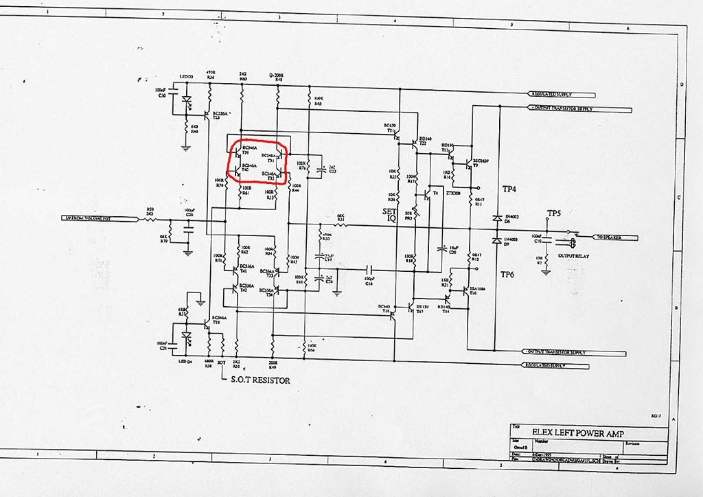

Voilà, je dois remplacer des TR BC 546A dans la partie pré d'un intégré Rega. Je n'ai à disposition près de chez moi que des BC 546B. l'ampérage admissible n'est pas les même (plus important pour les "B"). Est ce qu'à votre avis ça pose un problème ?

C'est du pareil au même j'ai regardé les data sheet il n'y a que que le Hfe (gain en courant ) qui est plus élevé sur le B .Sinon les autres caractéristiques sont exactement les mêmes .

#3 par Luckyone2 » 15 Juil 2013 à 18:37
Merci,
Oui, l'Hfe est double sur la version B. C'est bien ça qui me fout un doute.
Voilà le schéma et les TR concernés :

#4 par prisme » 17 Juil 2013 à 10:39
paire différentielle:en théorie les deux bc 546 doivent être appairés et qui plus est avoir le même beta que les 556

#6 par prisme » 02 Aoû 2013 à 00:58
dans le cadre entouré en rouge les bc546 qui doivent être appairés sont ceux du bas(ceux qui on une résistance à l'émetteur.
ceux du dessus sont montés en base commune(c'est ce qu'on appelle un montage cascode) il ne fournissent aucune amplification de courant donc n'ont pas a être appairés.
Il faut donc appairer les deux premiers(leurs bases est connectées a l'entrée et de l'autre côté à la CR.
idem pour les bc 556 .De plus il faut que le HFE(beta) de ces 556 et 546 soit le même
ça c'est pour la théorie,dans la réalité les résistances d'émetteurs font une contre réaction locale qui rattrape le coup, ce qui dispense d'appairer les transistors.L'ampli fonctionnera correctement sans problème du point de vu électrique avec un appairage à la louche,donc ne te prends pas trop le chou,fait comme chez Rega.

#7 par STERIO » 02 Aoû 2013 à 17:20
Merci ça parait plus simple expliqué comme ça ,et les résistances d'émetteurs ont elles besoin d'être très bien appairées ,sur une entrée d'ampli (Audio Analyse A9 ,de 50w classe A) double différenciel 4 transistors je pensai appairer au mieux les dites résistances (meilleure offset? ou je ne sait plus trop ça avait l'air assez important qu'en pense tu? Jean Claude

#8 par prisme » 02 Aoû 2013 à 17:48
des résistances a 5% font l'affaire.
sur un schéma du type Rega c'est la CR qui gère l'offset,la liaison de la CR à la masse ce fait via des condensateurs chimiques de valeur importante,on a donc un gain de l'ampli en continu voisin de 1,donc un offset très faible.
on retrouve ce genre de schéma chez Haffler (dh 220 dh 500)et d'autres.

#9 par Luckyone2 » 03 Aoû 2013 à 12:56
Merci pour toutes ces infos. Cela dépasse largement mon domaine de compétences mais c'est très intéressant.
Ce Rega Elex avait un gros problème : émission de bruits (plocs, craquements) forts même sans source connectée, surtout sur le canal droit. Courant continu dans les enceintes ???
J'ai changé les deux capas polarisées de 2,2µF (C23) en parallèle avec la R 100K et ça fonctionne (pour le moment...).
Je n'ai pas la possibilité d'apparier des TR et encore moins de la manière préconisée dans le premier post de Prism.
