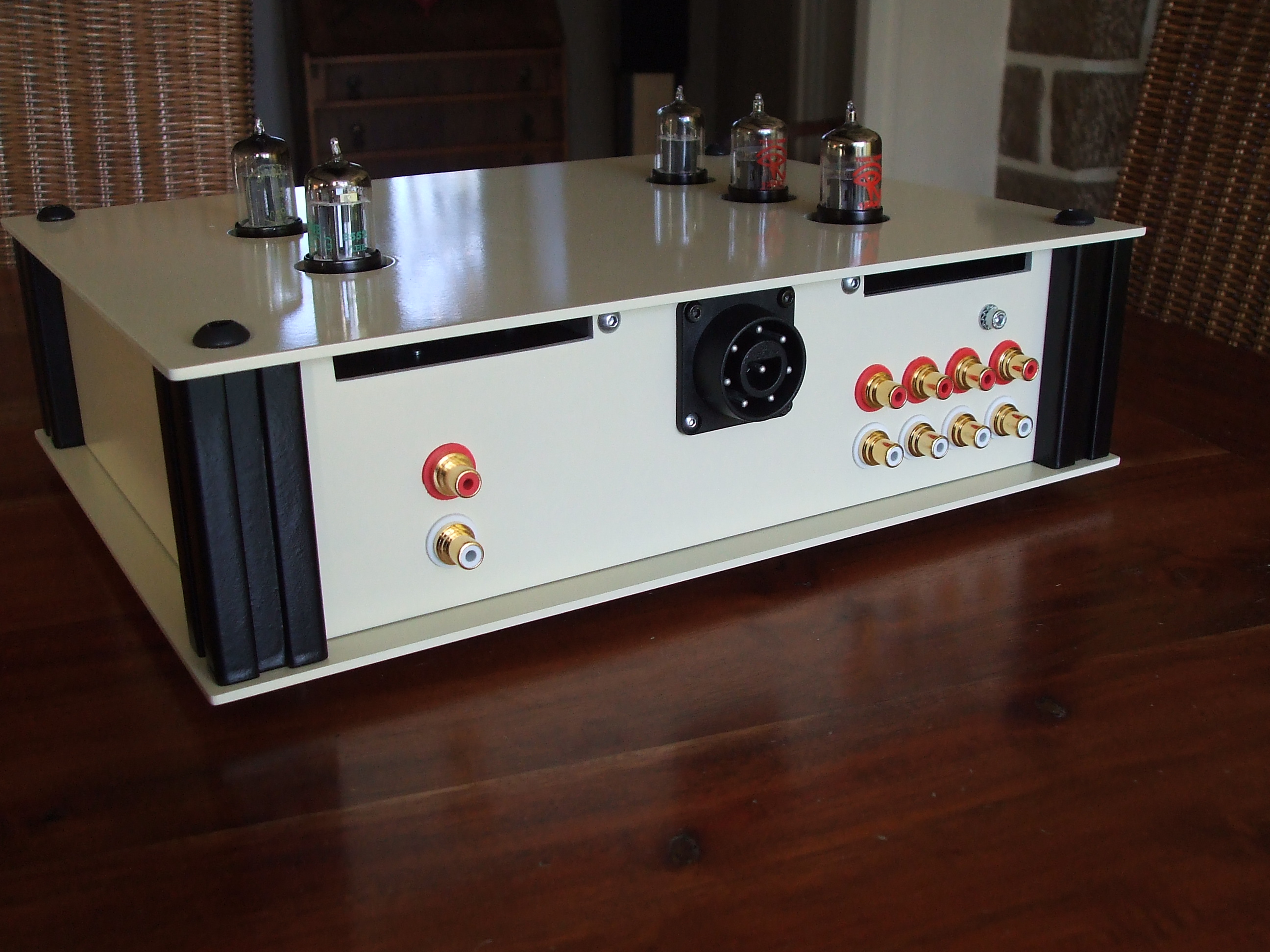

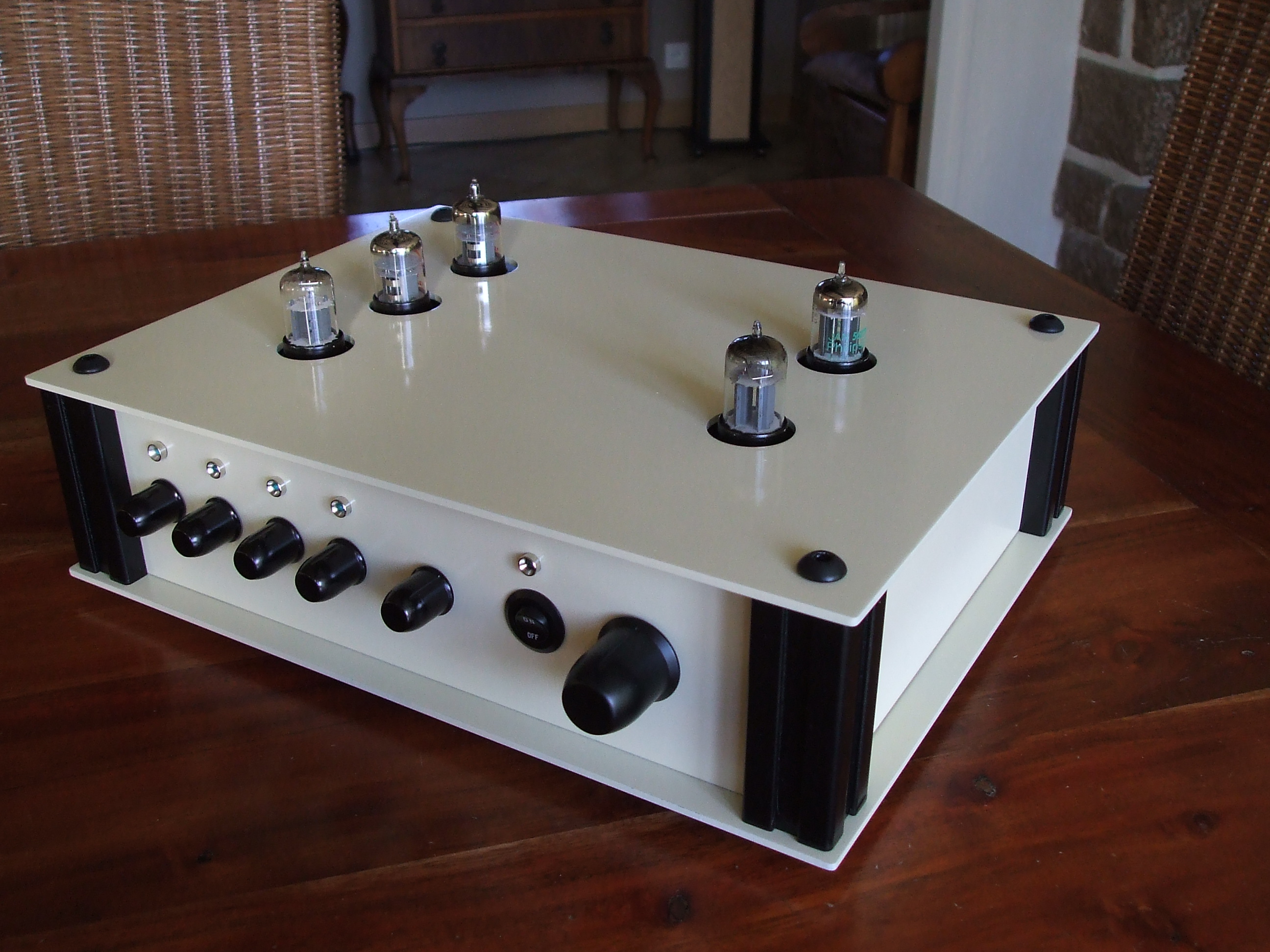

Je viens de terminer mon premier préampli ligne et phono à tube. Une grand merci au passage à DIAFAN qui m'a "piloté" tout au long de la réalisation. C'est aussi lui qui m'a fait le schéma.
Je précise que je n'ai pas fait de DIY depuis plus de 20 ans. C'est donc pratiquement une nouveauté pour moi.
Il possède 2 entrées phono MM et 2 entrées lignes. Le niveau de chaque entrée est ajustable. La commutation se fait par relais. Les transfo sont dans un boitier séparé.
J'ai hésité un moment à poster ici car certaines options ne sont pas très "audiophiles". Je m'attends aux foudre des purs et durs mais tant pis.

bonjour Goulven,
Bravo! c'est trés joli et fort bien réalisé!
On attend les photos de l'interieur....
C'est quoi des options pas "audiophiles"?

#4 par Goulven » 12 Jan 2011 à 20:54
Non, pas de condos Audio Notes mais des SCR (pas taper).
Le fait d'ajuster le niveau des entrées n'est pas forcement très audiophile non plus.
Pour le moment, pas le moindre bruit de fond, aucune ronflette sur la section ligne. Première écoute très positive devant un Chipamp. Rien ne m'a sauté à la tronche et les lampes sont toujours vivantes. Ouf !
Je ferais des photos de l'intérieur demain soir.

#6 par Goulven » 12 Jan 2011 à 21:10
De mémoire l'impédance de sortie est d'à peine plus de 100ohms. Cela doit permettre d'attaquer pratiquement tous les amplis sans problème.
Il va me falloir amortir un peu le coffret car l'effet microphonique est assez important.

#12 par castellu » 13 Jan 2011 à 10:25
Goulven » 12 Jan 2011, 20:10 a écrit:De mémoire l'impédance de sortie est d'à peine plus de 100ohms. Cela doit permettre d'attaquer pratiquement tous les amplis sans problème.
Gruick !
Félicitations !
Superbe finition ... pas comme le mien
Pour l'effet microphonique, tu peux essayer des tube dampers (ou de simples anneaux de silicone au bon diamètre), ou sans doute mieux de découpler les supports de tubes avec des rondelles de caoutchouc, de manière à avoir une certaine souplesse dans la fixation du tube (et donc un amortissement des vibrations transmises).

#14 par Goulven » 13 Jan 2011 à 11:30
Je vais passer chez Patrice (DIAFAN) afin de faire un petit chekup. L'étage ligne pourrait avoir un peu trop de gain et il se peut qu'un tube pose problème.
Je vais également voir pour mettre des silent-blocs sur les support. Le problème est que une fois le câblage fait, cela n'est pas super pratique à réaliser comme opération.

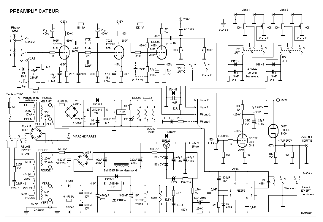

Voici le schéma.
[ http://img53.xooimage.com/files/0/1/3/pre_ch1-2475a2c.gif ]
Gruick !
Du classique éprouvé qui fonctionne très bien, je m'étais fabriqué à peu près la même chose en deux boitiers séparés (RIAA ECC83 + 6SN7 + 5692).
Le phono est un quasi RCA ECC83 à correction RIAA passive avec en plus un étage de sortie ECC82 qui ajoute du gain avec une impédance de sortie correcte. Ensuite un préampli ligne constitué d'un étage de gain modéré suivit d'une cathode follower/buffer capable d'attaquer n'importe quel ampli et longueur de cable sans s'écrouler. Simple et très efficace, d'autant qu'avec les points de fonctionnement choisis, le préampli sera très linéaire, transparent et dynamique.
Le reste du schéma est soigné : alims régulées, temporisation de la HT à l'allumage, self sur le négatif de l'alim HT, relais sur les entrées/sorties, du très sérieux comme d'habitude avec Patrice d'autant qu'à l'intérieur, les montages valent généralement le coup d'œil au niveau intégration de tout ce petit monde.
