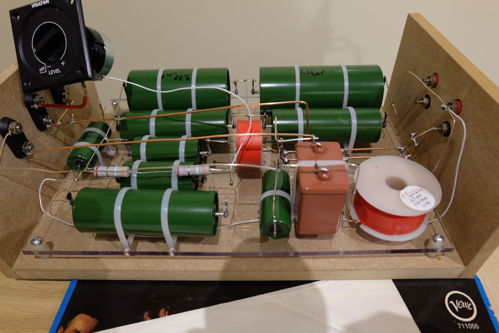

Je me tâte aussi pour externaliser, ce qui permettrait entre autre de faire les réglages sans démonter les caches et de jouer avec les composants.
Kit filtre Altec 1201 Russo-Germain :
:idea: Gillou :idea:
gillougillou
Messages: 4871
Localisation: Rouen
Re: et c'est pas fini!!! Altec 19
Message #10 par Goulven » 07 Juin 2014 à 09:57

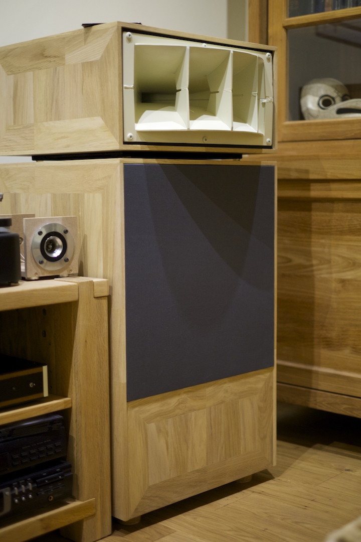

C'est une excellente idée. Voici un des miens :
Le L-pad a laissé place à des résistances. Les masses sont séparées pour pouvoir bi-amplifier. Les schéma de base est celui du N1201 que j'ai adapté à mes enceintes (802-8D/811b et Supravox 285GMF en BR charge 125L).
Depuis, les coffrets des filtres sont fermés.
Gruick !
Goulven

gillougillou » Aujourd’hui à 08:31 a écrit:Je me tâte aussi pour externaliser, ce qui permettrait entre autre de faire les réglages sans démonter les caches et de jouer avec les composants.
trés cholis  :cheesygrin:
-- 07 Juin 2014 à 12:55 --
Goulven » Aujourd’hui à 09:57 a écrit:C'est une excellente idée. Voici un des miens :
Gruick !
magnifique travail tes enceintes waaaouh  :eek:  :eek:  :eek:

Message #13 par mkl » 07 Juin 2014 à 13:45
Goulven » 07 Juin 2014, 09:57 a écrit:C'est une excellente idée. Voici un des miens :
Gruick !
Waaah, tes ébénisteries sont magnifiques! Je suis moins fan du pavillon blanc, par contre.
Tu as fais des essais avec les tweeters qu'on voit sur la photo?

Message #14 par xela » 07 Juin 2014 à 14:57
oui les caisses de xtophe son superbement finie,
mais ne devrait-il pas ouvrir un post pour nous présenter ses enceintes?

Message #16 par Goulven » 07 Juin 2014 à 19:45
Je vais, je vais, ...
Les pavillons ne sont pas blancs mais Ivoire ... Faut pas déconner, ... c'est pas pareil !
