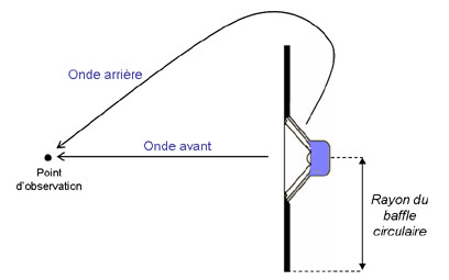

La limite du baffle plan reste sa taille... Il y a toujours un bord donc l'onde arrière "parasite" l'onde avant ...
En l'occurrence lors de notre écoute, les l'arrière des hps donnaient... à l'extérieur de la maison  :mrgreen:

J'ai eu les panneaux Triangle latitude, encore une fois la charge présentée évite les "interférences" entre les ondes avant et arrière, ce qui n'est pas le cas du baffle plan....
On peut considérer que nous sommes dans l'enceinte et que l'ébénisterie est la pièce d'écoute, l'onde arrière part dans la nature à l'extérieur de la maison.
Ce qui est étonnant, nous avons fait des essais avec des Altec 19 et mes biblios Triangle, ce "caisson" de grave s'accorde avec tout  :wink:

aprés j'ai monté les hp sur le baffle deux par voies en parallèles (soit 4ohms)
là le baffle ne prend pas de place parce que c'est l'exterieur qui sert de charge  :wink:
et l'interieur ou on écoute  :eek:
pas de résonnance pas de problème avec l'impédance de la charge qui trés régulière
par contre on perd 3db de sensibilité qui vont dans les champs  :biggrin:
sur chaque voies un ampli bridgé de 1800w sous 4 ohms  :cool:
donc deux voies malgrés la coupure trés trés basses 44hz à 24db
