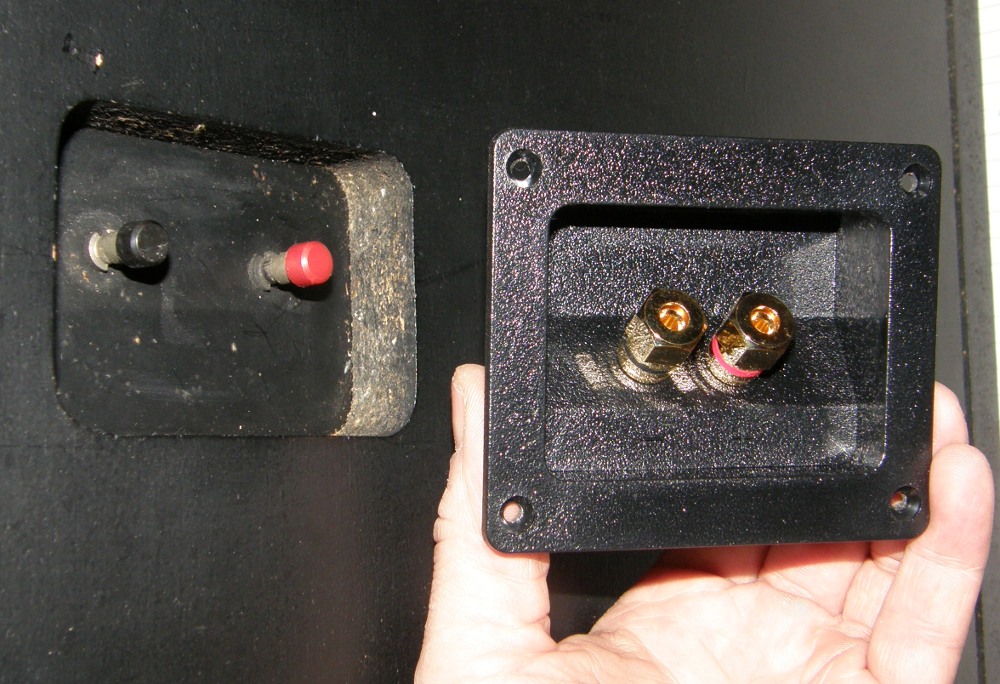

Salut à tous,
Mes JBL L36 sont chez un ami et on voudrait changer le bornier d'origine pour en mettre un nouveau qui accepte des câbles HP de plus gros diamètre
Comment bricole-t-on ça?
A gauche, le bornier d'origine et à droite, ce dont j'aurais besoin:
Merci de votre aide.

#3 par nouk33 » 24 Jan 2015 à 15:15
Salut Jérôme ,
Je ne connais pas tes enceintes mais au vu de ta photo je dirais que tes borniers doivent être accessible par la face avant en démontant le boomer, la petite plaque doit être vissés sur la face interne.
Il faudrait je pense virer cette petite plaque et après adaptation au mesures de ton nouveau bornier tu devras mettre ce genre de joint pour faire l étanchéité et ne pas avoir d air qui se fasse la malle ...
http://www.audiophonics.fr/recherche?mi ... uery=Joint
En attendant l avis des autres j espère que ça t aidera un peu ...

Oui, sauf que, d'après moi, il faudra toucher à l'ébénisterie pour pouvoir rentrer la plaque des nouveaux borniers. Enfin, au vu de la photo.

#5 par pedro » 24 Jan 2015 à 15:22
Sans outillage specialisé (defonceuse etc etc) oublie cette idée
le mieux et le plus simple etant de retirer les borniers actuels et mettre d'autres bananes
dont le filetage aura une longueur superieure a l'epaisseur du bois, bien sur.
faudra enlever le bOOmer pour operer et voir si le filtre passif n'est pas accroché a ces 2 borniers
ce qui ne serait pas un probléme, au contraire ca "validerait" MA solution a contrario des imbecilités que j'ai deja lu
Surement qu'il faudra repercer plus grand (méme pas sur), si tu me donne le diam je peut t'en degoter 4
du méme diametre, je dois avoir ca en stock.

#6 par ivanr » 24 Jan 2015 à 15:25
Il faut déjà vérifier qu'il n'y a rien derrière le bornier actuel en regardant par la découpe du boomer. Pour ça, il faut démonter ce dernier...
Dessoudage du bornier actuel, protection interne de l'enceinte pour récupérer la future sciure, si le nouveau bornier s’intègre dans le lamage actuel, perçage d'un trou dans celui ci, découpe du lamage à la scie sauteuse, si nécessaire agrandissement du trou pour le nouveau bornier, pré perçage, pose d'un joint et vissage de celui çi après soudage des fils de connexion,remontage du boomer, repositionnement des enceintes, branchement de l'ampli, écoute !
En tout cas, en première approche, je ferais comme ça...

#7 par mingus » 24 Jan 2015 à 16:29
C'est très simple, tu dépose le boomer pour avoir accès à la platine de l'ancien bornier, une fois déposé tu découpe à la scie sauteuse l'emplacement du nouveau bornier et tu le revisse en assurant l'étanchéité avec un joint de mousse en principe vendu avec le bornier. Pour être sur de ne pas abimer les autres HP il faudra sans doute prévoir de les déposer aussi. Par la même une fois tes hp déposés un petit contrôle des composants des filtres serait pas mal en fonction de leur age. Pourquoi pas' tant qu'on y est recâbler l'ensemble, en principe les câblages d'origine sont merdiques.
Si tu veux je peux te faire cette manip simple à réaliser.

#9 par unison » 24 Jan 2015 à 17:05
Il me semble que dans ce cas le plus simple (et le mieux) est d'enlever les 2 fiches d'origine et les remplacer par 2 prises HP.
- Oter le boomer pour avoir accès à l'intérieur.
- dessouder les cables des fiches .
- Dévisser les écrous de fixation des fiches.
-Aller chez St Quentin radio (par exemple) acheter des prises HP à tige longue ( les normales risquent de ne pas traverser l'épaisseur du fond) façon à ce qu'elles traversent l'ébénisterie (il y a en chez visaton )
- Fixer les nouvelles prises par l'intérieur (ecrou +rondelle)
-souder les 2 fils
-remettre le boomer
-connecter l'enceinte
- c'est prêt il n'y a plus qu'à déguster.
Pas besoin de défonceuse (ça c'est la spécialité de Pedro
) . Connaissant les fiches HP de remplacement,le diamètre des trous de passage des fiches d'origine devrait suffire...que du bonheur !

#10 par mingus » 24 Jan 2015 à 17:19
Pour avoir fait cette manip plusieurs fois le plus simple est de changer le bornier. La solution que tu proposes à le mérite de savoir quand tu commence mais pas quand tu finis, ta solution n'est vraiment pas la plus simple.
Ce qui est sur, c'est qu'une défonceuse est absolument inutile dans ce cas de figure, pourquoi faire simple quand on peu faire compliqué.

#11 par Phil » 24 Jan 2015 à 17:46
De bon conseils parmi diverses réponses :
démonter le borner actuel (via le trou du boomer ou dos qui est vissé ?) et regarder ce qu'il y a besoin de changer, c'est à dire à coup sûr, uniquement les borniers. Sauf si le bornier en plastique ets pli poil ajusté, il faudra découper dans le dos de l'enceinte, à la défonceuse, à la sauteuse, au courau à huitres, etc…
Deux prises borniers. C'est la solution qui dénaturera le moins l'enceinte et son étancheité. Niveau de compétence en bricolage c'est juste à peine compliqué que d'éplucher une banane :
http://www.audiophonics.fr/fr/borniers- ... -2946.html
http://www.audiophonics.fr/fr/borniers- ... -5583.html
http://www.audiophonics.fr/fr/borniers- ... -5910.html
http://www.audiophonics.fr/fr/borniers- ... -7584.html
http://www.audiophonics.fr/fr/borniers- ... -7585.html
http://www.audiophonics.fr/fr/borniers- ... -7321.html
http://www.audiophonics.fr/fr/borniers- ... -6090.html
http://www.audiophonics.fr/fr/borniers- ... -7184.html

#12 par Jodemontmartre » 24 Jan 2015 à 20:22
A tous les coups, c'est une plaque d'isorel de 5mm qui supporte les deux fiches actuelles. J'ai vu ça sur mes Minuet.
Il suffit de remplacer les bornes actuelles par des bornes neuves, comme le décrit unison..
J'ai fait ça sur les Minuet. Il n'y a vraiment pas de difficulté. En plus les câbles étaient soudés sur des rondelles à oreilles. Même pas besoin de sortir le fer.

#13 par JérômeB » 24 Jan 2015 à 20:56
Merci à tous.
Je vais déjà commencer par déposer les boomers et voir comment c'est fichu à l'intérieur.
Je vous raconterai ...

#14 par reglisse » 24 Jan 2015 à 21:06
Jodemontmartre » 24 Jan 2015, 19:22 a écrit:A tous les coups, c'est une plaque d'isorel de 5mm qui supporte les deux fiches actuelles. J'ai vu ça sur mes Minuet.
Il me semble que c'est la même chose sur les L36.
