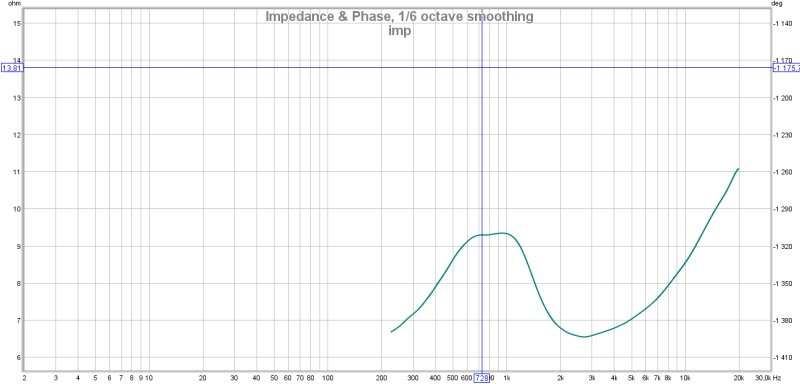

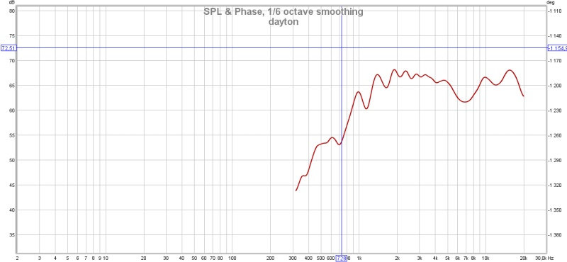

Message #10 par dsdn » 23 Déc 2015 à 11:34
J'ai pris cela.
http://www.daytonaudio.com/index.php/lo ... eeter.html
Ca a l'odeur de Dynaudio, la couleur de Dynaudio, mais ...
Les mesures sont conformes à celles du constructeur. Tant en impédance qu'en courbe de réponse .
Les deux HPS sont identiques.  C'est déja pas mal, à 28 euros.
DAvid
