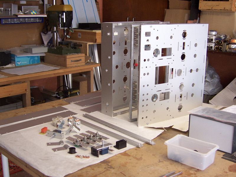

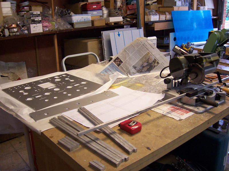

Philippe, tu peux aussi faire comme je fais souvent: une structure en carré d'aluminium de 10mm, et des plaques d'alu vissées sur ce châssis.
Les plaques d'alu peuvent être usinées par toi-même, ou alors faites chez Schaeffer si tu veux de la haute qualité et une gravure inaltérable.

Diafan » Hier à 11:51 a écrit:Philippe, tu peux aussi faire comme je fais souvent: une structure en carré d'aluminium de 10mm, et des plaques d'alu vissées sur ce châssis.

Merci Patrice pour ton idée mais je suis loin d'avoir les outils et encore moins ton savoir.

Si Schaeffer fait les plaques d'alu, tu es déjà certain d'avoir une présentation et une précision impeccables.
Reste les barreaux d'aluminium. Il faut pouvoir les couper proprement.J'utilise une mini scie à onglets électrique Proxxon, mais une scie à onglets manuelle est bien suffisante, avec une lame pour métal.
Ensuite, il y a les perçages et les taraudages. Il faut une perceuse sur colonne et un étau.
Un simple tourne-à-gauche manuel et un peu d'huile, c'est suffisant pour tarauder les trous en M3 et M4.
Il faut avoir un peu de patience et travailler proprement. Rien d'impossible pour quelqu'un que le travail manuel ne rebute pas.
Mais de là à te faire ton châssis... C'est un boulot qui n'est valorisant que pour celui qui profite ensuite de l'appareil fini. Je me contente de faire mes propres châssis
