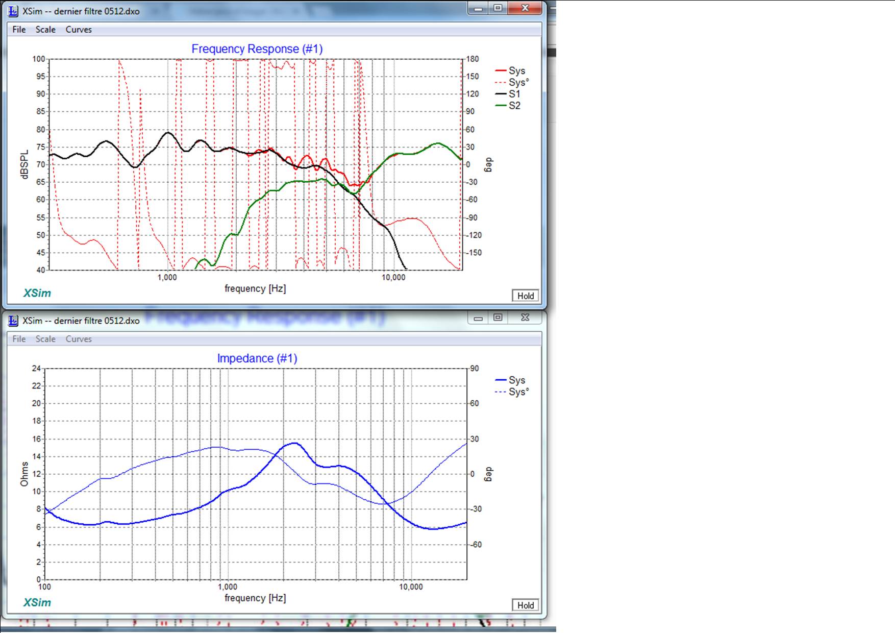

J'envisage un filtrage en 6db avec le méduim
Un truc comme ça.
La gueule du filtre en 6db, est bizarre hein ?
En jaune la courbe cible pour une coupure à 120 Hz, En bleu la courbe du ATS hg 21 mesuré, et enfin en rouge la réponse obtenue, avec le filtre 6 DB ( à 4 composants)...
Faire une trois voie qui fonctionne de façon homogène est une gageure, le choix d'une fréquence de raccordement bas, doit permettre moins d'interaction avec le recoupement méduim aigu qui devrait se situer entre 2 et 3 Khz. Je peux me tromper et chercher d'autres coupures plus conventionnelles ( 300/3000 ou 500/5000) mais le tweet est vraiment bon et même un 5 pouce au dela de 3Khz...
Des avis la dessus.

#4 par FAYET » 06 Jan 2017 à 23:13
Je vais tester ce tweeter DAYTON dans 3 semaines sur une paire de JM LAB DB20 avec une coupure à 4 kH je crois.
Le filtre du tweeter: une première capacité de de 2.5µf, une self de 0.35mH en // puis une capa de 6.8µf.

#5 par dsdn » 07 Jan 2017 à 07:26
Bonjour Phillippe
Pour les tweeters dayton cités plus haut, les mesures du fabriquant sont assez fiables, pour l'impédance.

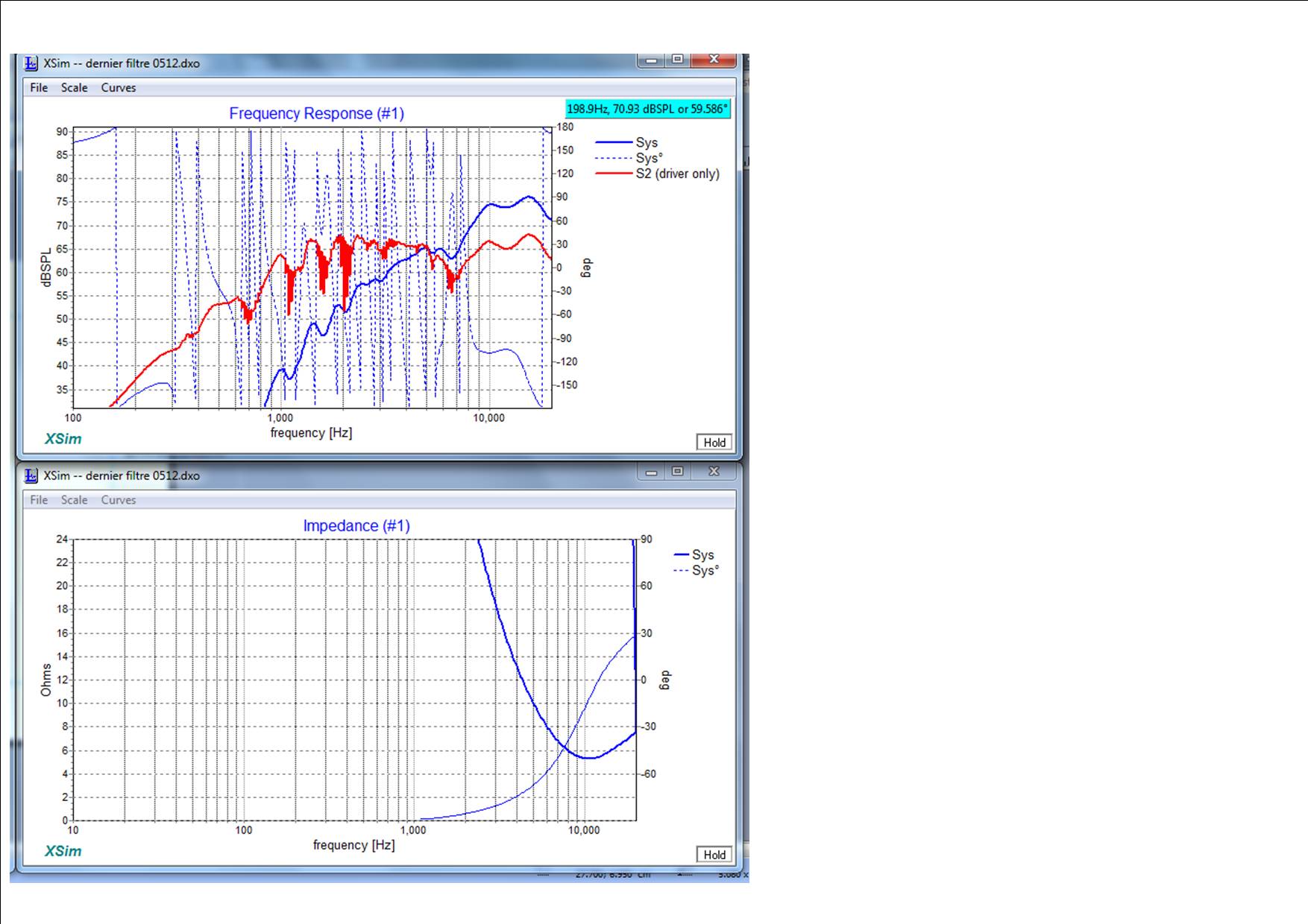

Si je prends comme base les mesures que j'ai effectué ton filtre va donner cela...
Courbe en bleu HP filtré, courbe en rouge Hp seul.
C'est pas bon la tarte aux comcombre hein ?
Si je saisis bien tu souhaites remplacer le vifa et couper en 12 db par octave avec un recoupement à 4khz?
Le vifa était un bon tweet, si coupé haut. Ici, cela devient bancale tel que...non ?
Avec plus déléments il doit y avoir moyen de trouver un filtre plus adapté à ton HP.

Merci DAvid,
Mes DAYTON sont déjà arrivés avec les "pans coupés".
Il ont cette variante chez Madison Sound.
Pour bien comprendre pourquoi le DAYTON n'est pas adapté (ce n'est pas grave, ce n'est pas le plus cher) peux tu me commenter les simulations.
Je cois comprendre une brusque hausse de niveau à 10Kz et une courbe d'impédance pas respectée: j'ai bon ?
Mais aussi un diamètre de dome un peu trop gros pour reprendre à 4Khz ?
Un copain acousticien me disait qu'un tweeter à 4 Khz ne justifiait pas un prix élevé: en gros qu'un modèle de hdg ne s'entendait pas face à un modèle de "base" comme le VIFA.
Mais si je peux ganer en finesse et matière je suis partant.
A++

#11 par dsdn » 07 Jan 2017 à 15:57
Le dayton est adapté, mais pas le filtre, qui n'est adapté qu'au Vifa.
C'est bien plus complexe que le changement d'un tube par un "équivalent", ou tu dois simplement adapter la polar pour ajuster au mieux. ( bien que tu doivent changer deux trois bricoles dans ce cas).
Si tu regardes les différences de courbes d'impédances entre deux tweet différents, tu comprendras facilement que le filtre électrique ne peut être adapté qu'à un seul HP ( aux tolérances prêt).
En d'autres termes ton Dayton doit être retravaillé pour s'adapter.
Même si c'est délirant, je ne racontes pas que des conneries
https://www.ls3-5a-forum.com/phpBB3/vie ... 21&t=24717.
Pour faire un travail "propre", il te faut une courbe cible ( que l'on à pas) soit une pente et une coupure à -3db pour le twetter.
A "vue de nez" ta coupure acoustique "serait" de 24db par octave centrée sur 4Khz. Ce qui implique un léger décalage des fréquences de coupures acoustiques passe haut et passe bas des Hps...
Je poses 4 ou 5 plaques de placos et on en reparles si tu veux.

#14 par dsdn » 08 Jan 2017 à 09:56
Phillippe, je te joins une simulation très imparfaite en utilisant mon ATS hg21, un 8 pouce donc, filtré avec une self de 1.2mH série.
Le dayton n'est évidement pas coupé à la bonne fréquence.
Le "trou" dans la sommation ( courbe rouge) entre 3 et 9Khz ( 1,5 octave) risque d'être audible, 10db centré à 6khzca s'entend.
Certes mon ats ne représente pas ton focal, et coupe surement trop tôt et pas de façon "raide", mais le tweet coupe à 9Khz avec une pente foireuse et un beau palier.
A l'écoute il y a fort à parier que tu ne parvienne pas à avoir plus de corps et de filé, voir même ne plus avoir d'aigue ( suivant l'age de tes oreilles). Ce n'est pas vraiment le but recherché?
DAvid

#15 par FAYET » 09 Jan 2017 à 01:08
Merci David.
Effectivement c'est pas joli, joli
Je vais essayer de trouver le tweeter qui irait bien avec ce 21cm.
J'ai essayé un Vifa avec dome alu qui a presque les mêmes caractéristiques que le vifa D19.
C'est pas mal du tout mais je voudrais encore y gagner: j'aime beaucoup ces dB20 qui ne sonnent pas comme des biblios.m
Sur mes Esoter Focus TIme, le même 21cm est relayé par un HD100 audax et c'est excellent en haut.
Le filtrage est différent avec un raccord vers 2500Khz.
Donc je vais essayer de trouver le bon cheval qui ira avec ce 21 dans 25l en bass reflex.
