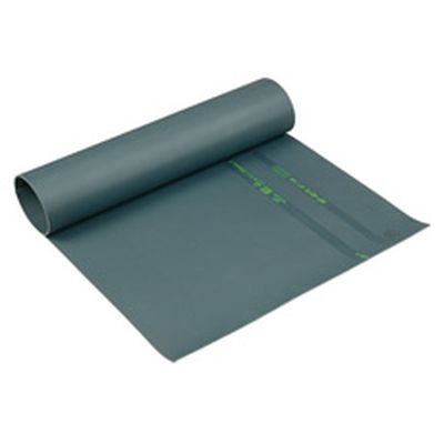

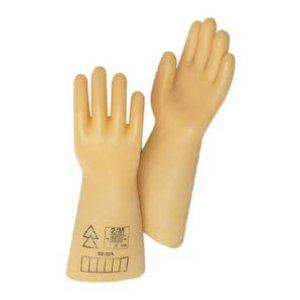

Message #15 par opopop » 26 Mar 2018 à 18:40
Facile !
Tu mets ça partout par terre autour de ton instal >> tapis isolant 1000V
Problème: c'est pas donné du m² mais pour la sécurité...:cheesygrin:
Et pour tourner les boutons du pré >> gants isolants1000V
Problème: tu vas galérer à changer tes CDs, mais pour la sécurité...:cheesygrin:
