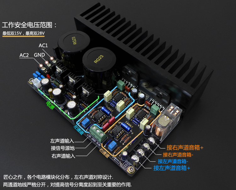

#1 par shal » 27 Aoû 2018 à 19:05
J'ai un transfo Rcore 300va/18v (2 x 18V en secondaires) qui traîne dans un placard.
J'ai aussi une carcasse d'ampli Sanyo dxt5500l (sauvé de la déchetterie) qui peut servir de réceptacle pour un projet ampli DIY.
Les modules LM3886 ont l'air d'avoir bonne réputation. je me dis pourquoi pas.
Ces modules sont dispo sur ebay en plein de version plus ou moins evolué.
Cette version m'a l'air assez abouti :
https://tinyurl.com/y8uxnbr8
- En entré des compatible NE5534
- alimentation régulé LM317/LM337
- Sortie sur Relais
- composants pas trop merdique.
Question maintenant.
J'ai 2 secondaires de 18V AC sur mon transfo , et trois entrées sur la carte (AC1, AC2 et GND)
Ca veut dire que je prends un des fil sur chaque secondaires et que je le relié a GND ?
Quel est la méthodologie pour trouver les bons fils a sélectionner (deux paires : Bleu/Rouge et Violet/Gris)?
Mon transfo n'est pas le top, il aurais mieux fallut un 2x24V mais je pense que 2x18V vas le faire , non ?
Je me base sur ce très bon blog http://www.circuitbasics.com/design-hi- ... er-lm3886/
Qui a calculé environ 38W pour ce type de transfo .
Il ne semble pas avoir d'inductance sur cette carte pour protégé contre les oscillations, c'est grave ?
Autrement tout avis est le bienvenue.
Merci

#2 par R.C. » 28 Aoû 2018 à 00:16
Regardes bien sur la plaque de ton transfo, pour voir s'il n'y a pas d'indication complementaire à propos des bobinages secondaires .
RC

#3 par FAYET » 28 Aoû 2018 à 07:33
shal a écrit:J'ai un transfo Rcore 300va/18v (2 x 18V en secondaires) qui traîne dans un placard.
Merci
Tu fais tes mesures à vide, sans relier quoi que ce soit au circuit.
Tu relies tes 2 PM supposé entre eux (tu torsades les 2 fils pour qu'il y ai contact) et tu mesures les 2 extrémités.
Tu dois avoir théoriquement 36v mais en fait tu auras plus car tu es à vide et il y a toujours des tolérances.
Si tu 'as pas 36v (ou plus) c'est que ton PM n'est pas le bon.
Alors tu vas inverser un 1/2 enroulement et effectuer une nouvelle mesure.
Toujours en l'air et relié à rien du tout. Juste les 2 fils du PM en contact.
Au final, tu auras ton PM quand tu auras tes 36v aux deux extrémités du bobinage.
Tu pourras alors le relier à ton circuit et mettre le PM à la masse.
A++
Fayet

#4 par shal » 28 Aoû 2018 à 18:29
Alors test effectué.
A vide , tout secondaire déconnecté:
- entre violet et gris 21,5
- entre bleue et rouge 21.6
J'ai connecté bleu et gris:
- entre bleu/gris et violet: 21.5
- entre bleu/gris et rouge: 21.7
- entre rouge et violet: 43,8
Voila.
Merci
Ca veut dire quoi PM ?
Voila.
Merci

#5 par R.C. » 28 Aoû 2018 à 19:23
C'est le point milieu du secondaire, qui se connecte sur le GND de la carte ampli.
RC
RC

#6 par shal » 28 Aoû 2018 à 21:22
Merci,
Bon, j'ai lancé la commande , 30€ on verras bien .
Il semble il y avoir des bons retours sur ce kit.
Un de ces retours positifs est néanmoins nuancé :
Voila le schéma :
Il me reste 3-4 semaines pour le comprendre et essayer de voir ce qui est a modifier .
Reste la question des inductances en sortie? bien, indispensable, futile ?
Suite au prochain episode

#7 par Bruno D » 28 Aoû 2018 à 21:32
Tu vas essayer avec ton transfo de 2 X 18 V mais il possible que ça ne marche pas : Sur la carte il y a des régulateurs LM 317 et LM 337 qui sont réglés pour fournir à leur sortie des tensions régulées bien précises.
Si ces régulateurs n'ont pas une tension continue minimale ils ne fonctionnerons pas, ce n'est pas certain mais c'est un risque avec 18 v au lieu de 24, il faut faire l'essai

#8 par shal » 28 Aoû 2018 à 22:12
Merci pour l'information.
Mais j'y avais pensé.
Il est précisé sur l'annonce que c'est du dual 15-28V qui est requit (24V conseillé)
Le lien du mon achat , c'est le même kit que plus haut mais en moins cher (aliexpress au lieu de ebay)
https://fr.aliexpress.com/item/Shareconn-LM3886-St-r-o-haute-puissance-amplificateur-conseil-OP07-DC-servo-5534-ind-pendant-amplificateur/32839668129.html

#10 par FAYET » 29 Aoû 2018 à 07:26
shal » Hier à 18:29 a écrit:Alors test effectué.
Voila.
Merci
Salut,
Bleu / Gris est donc ton PM qui veut dire "point milieu".
