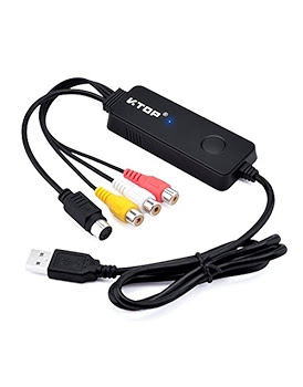

#1 par Nicodimdom » 19 Déc 2018 à 15:15
Je n'ai pas trouvé la bonne rubrique donc je poste là.
J'ai voulu numériser quelques vieilles vidéos VHS pour Noël. J'ai donc acheté ça après avoir vérifié la compatibilité avec mon ordi (MACBOOK pro mi-2009 avec El Kapitan 10.11.6):
Et comme mon vieux magnétoscope VHS n'a qu'une sortie SCART PERITEL, j'ai bien sûr utilisé un adaptateur PERITEL / RCA que j'avais chez moi.
Malheureusement, après avoir tout essayé, (un autre magnétoscope, installation / réinstallation et multiples paramétrages du logiciel lié au boîtier d'acquisition ci-dessus, divers cordons etc.) j'ai dû me résigner à renvoyer le produit, produit dont les avis vont du: "excellent produit, facile à utiliser" à "Nul. Ne marche pas" !
J'ai continué ma quête d'un produit fiable en épluchant le net et en lisant les nombreux avis. Or, quel que soit l'appareil, on trouve toujours la même dichotomie: SUPER ! ou MARCHE PAS !
Soudain... !
L'adaptateur péritel/RCA serait-il en cause? Recherche...
ET là, j'ai découvert
- qu'il y avait plusieurs brochages possibles pour des adaptateurs identiques en apparence
ET SURTOUT,
- qu'il y avait des adaptateurs IN et des adaptateurs OUT et même des adaptateurs peritel/RCA avec interrupteur IN / OUT...
Tout est connecté pourtant,
les RCA avec les autres broches... Si ça marche dans un sens, ça ne devrait pas marcher dans l'autre? Si l'info circule dans un sens, pourquoi ne circulerait-elle pas dans le sens inverse?
Je pense comprendre pourquoi au final (c'est comme le réseau SNCF) mais je trouve ça fou quand même, non?
D'autant que, s'il est parfois spécifié sur les adaptateurs vendus sur la toile ce point important, j'ai aussi vu qu'on vendait des adaptateurs sans spécifier s'ils étaient IN ou OUT ! C'est fou, non
Imaginez les déceptions...!
Evidemment, en me penchant sur mon adaptateur péritel, j'ai vu qu'il était IN et seulement IN... et que donc, moi, j'étais OUT !

#3 par Nicodimdom » 19 Déc 2018 à 17:03
Oui, tu penses que s'il n'y a qu'une sortie peritel, c'est qu'elle fait les deux (in et out). Moi aussi je le pensais au départ mais alors, pourquoi ces adaptateurs bi-fonction? et pourquoi ma peritel ne fonctionnait-elle pas? Et pourquoi est-elle marquée IN?

#6 par eyeofthedigger » 19 Déc 2018 à 22:29
Hello
Coincidence, la semaine dernière je me suis décidé aussi de numériser mes vieilles VHS en achetant à Emmaus un combi magneto VHS/DVD-Rw...pour 20 euros
Beaucoup plus simple qu'un boîtier d'acquisition: on met la cassette la VHS et on lance l' enregistrement sur le DVD-R (après, juste à transférer le fichier du dvd sur le mac avec un simple glissé/déposé)
Pour ton histoire de péritel et d'interrupteur In/Out : en position In, cela permet d'envoyer le signal à enregistrer depuis la source (tv, magnetoscope...). En position Out, cela permet d'envoyer le signal à lire.
Donc si tu branches cet adaptateur péritel sur ton magneto afin de pouvoir acquérir le signal video de celui,ci, il doit être en position Out. Si tu veux enregistrer ta TV sur une bande VHS, il doit être en position In.

#7 par Nicodimdom » 20 Déc 2018 à 02:38
Je te remercie. Tout est plus clair et je comprends mieux ce que voulait dire Zano 65. On relie le magnétoscope à l'enregistreur DVD par un cordon péritel et zou, on enregistre (DVD ou disque dur)... Merci à tous les deux.
