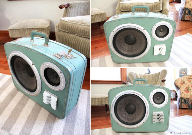

j'aimerai bien  construire une valise hifi , , l'idée est de pouvoir la transporter ou je souhaite, en vacance  , a l’extérieur , en auto et j'en passe tout en ayant du style et que ca klaxonne bien ! Utilisable sur une source Bluetooth ou via un câble ( mini )jack et un  port usb pour y brancher une source , Utilisable sur secteur et sur  batterie .
quelques photos de concepteur et de realisation déjà en place
the Bommbox Lien
je suis curieux de savoir , amis du vert ,comment vous vous y prendriez !? hormis de faire des trous cela va de soi et de joindre par l'arriere une plaque de renfort
que verriez vous comme hp disont pour une valise de 60cm x 40 xm , il serait judicieux d'acheter d'occaz un paire a pas cher et de bonne facture avec les filtres ? de kit separé ? et pour la partie amplification , un petit intégré tout prêt ou des composants séparé  ? merci bien  ;))

Un autoradio, des hp de bagnoles et une batterie...

Une enceinte en CP (c'est pas trop lourd), des coins en fer "sono" pour protéger, une poignée sur le dessus, un ampli intégré genre fx801 dans un logement adéquat, et une batterie, une entrée jack, pour téléphone portable ou ordi.... si tu prends des 13 cm, genre focal 5N412DBL, tu peux même faire un truc stéréo. Pour rester dans un "budget" tu peux même acheter des enceintes genre Q-acoustics d'occasion démonter les HPs et les "repackager" dans un valise....

je sais Doom  , il existe tout plein de solution tout prête ! mais je suis dans la section Bricolage !!!  de plus ce que j'ai entendu dans ce qui se fait de transportable me plais pas du tout au niveau sonore  genre ( jbl , boss , marshall , harman kardon et j'en passe) j'ai bien  aimé la radio tivoli par contre ,  mais pas assez puissante .  sinon il faudrait que j’écoute des ampli guitare-clavier ,  mais esthétiquement c'est moche !
cette idée de valise mobile et  transportable amplifié ne date pas d'hier
comme cette Ampex 620 par exemple a tube  ,  ou des solution de valise de projection
