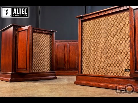

Sur le lien suivant, tu trouveras le schéma du N800K qui était utilisé sur les Altec 871 Milano. Les HP sont proches des tiens (416 et 807 sur 811) et ça coupe à 800Hz.
http://www.audioheritage.org/vbulletin/showthread.php?8789-Altec-Valencia-Crossovers
Ça peut être une piste.

Sinon elles sont délicieusement vintage ces Milano avec leur porte  :wink:
Quand j'aurais du temps je crois que je chercherais deux commodes ou autres chiffonniers pour y planquer mes HP
