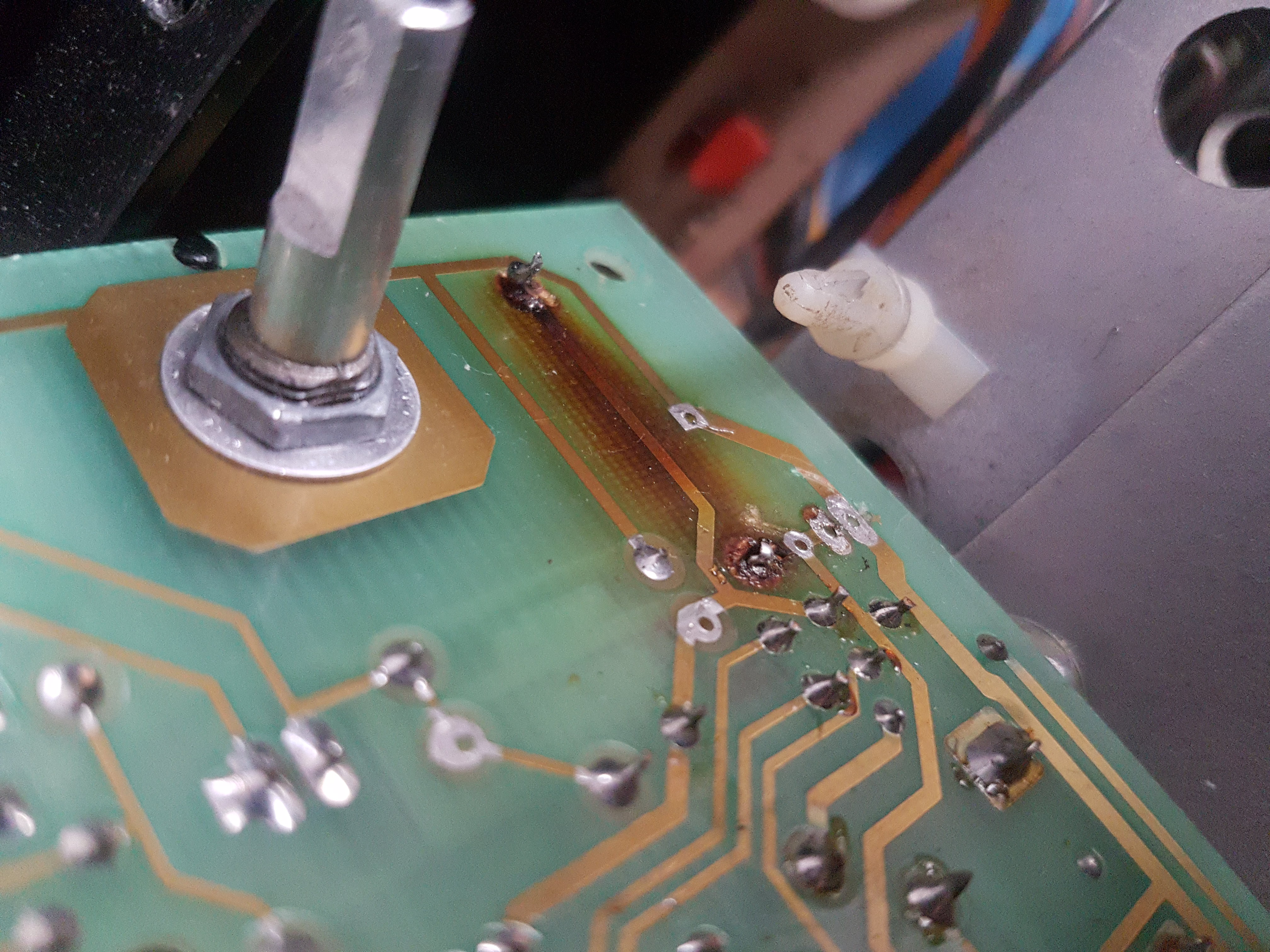

Voila, voila,
J'ai une soudure récalcitrante, impossible de faire une soudure. j'arrive qu'a faire des gros pâtés.
J'ai l'impression que la piste a trop chauffé et que donc la soudure ne colle pas dessus et donc un pâté se forme sur le fil.
Une technique ?
Une vision de l'horreur :
C'est celle qui est en haut qui me pose problème mais j'ai des doutes aussi sur l'autre.
merci
Une technique ?
merci

Pour qu'une soudure « prenne » bien sur une piste cuivre il faut que le cuivre soit nu et décapé, non oxydé.
Parfois le fait de chauffer fait fondre la résine ou des résidus de flux sur les pistes. Parfois un peu d'acétone est suffisant, parfois il faut gratter ( avec précaution ).
Il faut aussi ajuster la température en fonction du type de soudure, ancienne au plomb, argent ou sans plomb : pas le même seuil de fusion.
Je n'avais pas vu la pastille décollée. Il suffit de suivre le bon conseil de Zeroundemi.
Amicalement, Jean-claude.

Réalise un strap, qui relie les deux points les plus proches, en suivant la piste, avec une patte de résistance par exemple.

Ok,
malheureusement je m'attendais a ce genre de réponse.
J'utilise peut-être trop de puissance lorsque je dessoude ?
Je met le fer a 400° lorsque je dessoude histoire de ne pas rester trop longtemps.
Mettre un strap, j'ai déjà fait ce genre de correction sur le même ampli.
Cet ampli a le mauvais gout d'avoir des pistes hyper-fragile.
Quand j'ai recapé mon Yamaha PC2002, j'ai eu 0 problème de ce type et sur cet ampli (Crown) c'est juste horrible.
Merci
