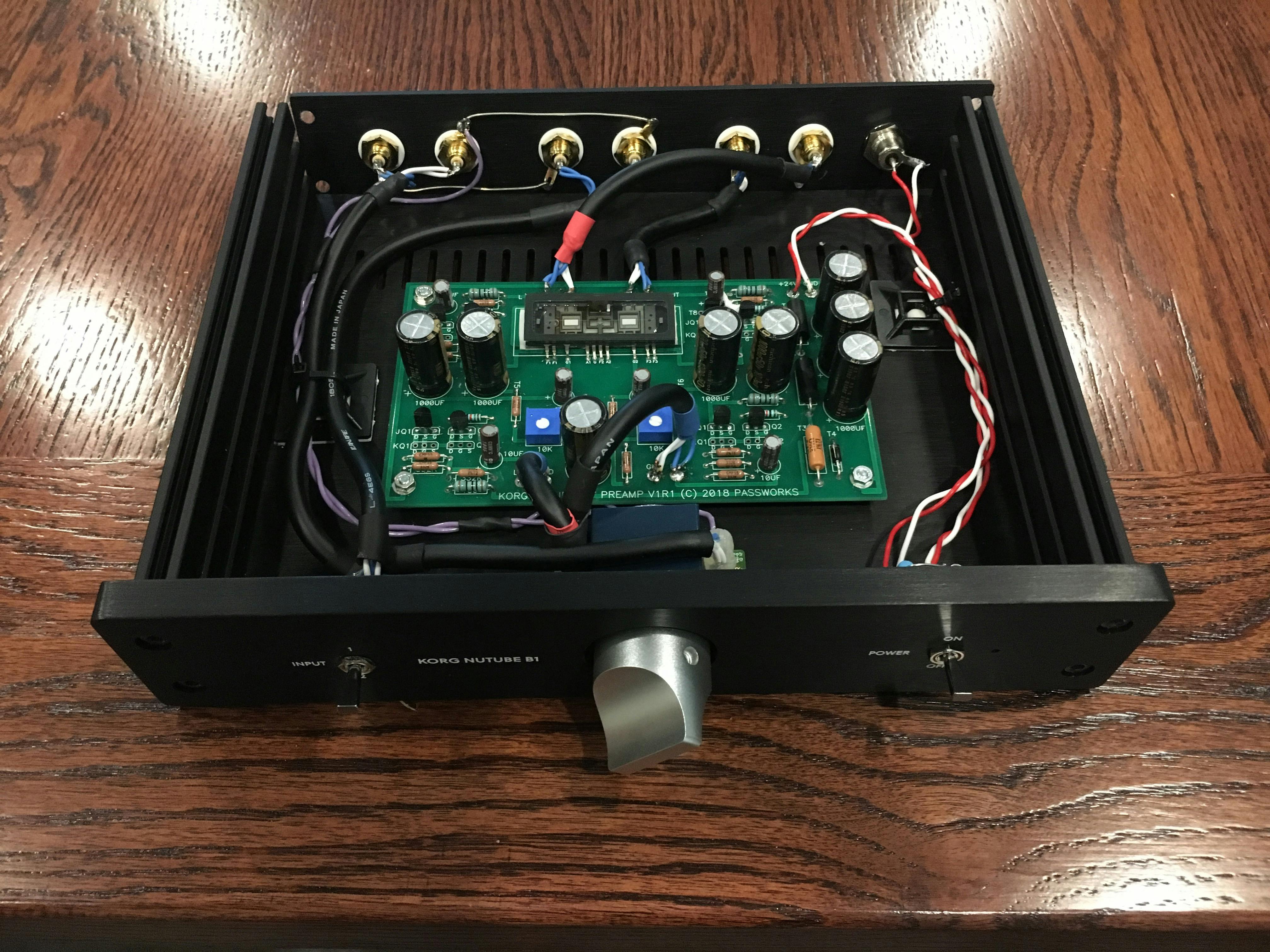

Message #1 par pepi » 25 Avr 2020 à 12:48
Hello ,
Je sais que ça doit être moins passionnant que de créer soit même , mais voilà un kit complet fait en collaboration avec Nelson Pass si j'ai bien tout compris ....
https://diyaudiostore.com/collections/n ... 9d5d46f826

Message #7 par mkl » 25 Avr 2020 à 23:11
Dominique-Tanguy » 25 Avr 2020, 18:47 a écrit:C'est un montage original, une double triode ?
J'en ai entendu parler il y a un moment, Kaneda a fait un montage avec. Je ne savais pas que Pass s'y ėtait intėressé...
Dominique
Oui, c'est une double triode (donc une triode par canal).
Messages: 16424
Re: Un préamp a monter .....
Message #8 par LUX35 » 26 Avr 2020 à 23:21
Ce préampli fonctionne très bien.
J'ai fait un proto 1 entrée/1 sortie avec un excellent potentiomètre black beauty.
Il peut être optimisé en plaçant des condensateurs MKP en lieu et place des chimiques polarisés de liaison.
Attention toutefois au fait que le "tube Korg " peut être microphonique et donc le monter sur un support type 3M double face.

Message #9 par gillougillou » 27 Avr 2020 à 15:00
Je ploussoie.
A noter que pour un débutant en kit il vaut mieux prendre la totale chez Diy audio car risques de bruits buzzz hummmm ect.
Car la résistance d’anode a une valeur très élevée.

Message #11 par LUX35 » 27 Avr 2020 à 18:46
Bonjour à tous,
L'intérêt premier de ce préampli est d'apporter de l'harmonique H2, ou d'en soustraire et donc de régler à sa convenance
suivant les qualités de l'ampli. Ces réglages sont à l'écoute très nets et les différences réelles.
Le deuxième intérêt pour un novice, le kit se monte en 2 heures et il aura la satisfaction d'avoir fait soi même un des maillons capital
de sa chaine hifi.
Pour les plus fatigués, Nelson Pass a developpé le même système mais totalement solid state nommé H2 Generator encore plus simple car pas de triode et donc pas microphonique.
Comme le dit N.Pass, : It's entertainment,not dialysis.
