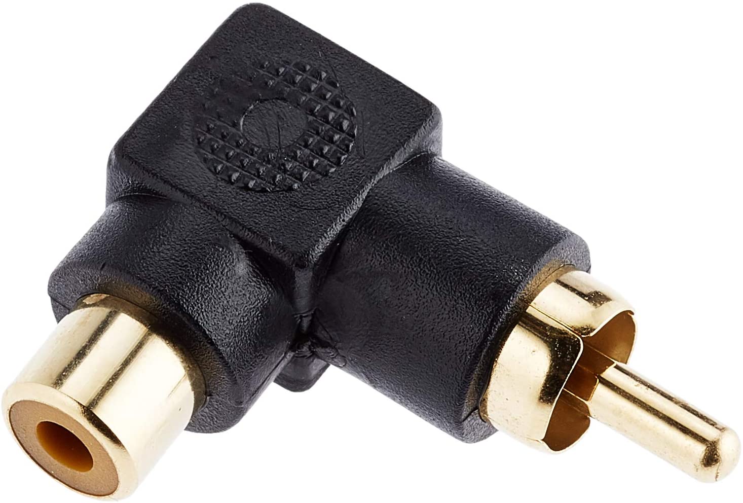

Message #5 par sax.tenor » 05 Déc 2020 à 17:27
gix90 » il y a 9 minutes a écrit:Bonjour à tous,
Voila j'ai un petit problème concernant mes connectiques RCA de mon preampli. Je m'explique , les fiches RCA étant très rapprochées il m'est quasiment impossible de brancher une paire de câble de qualité car l'espace entre le R et L est trop petit. Les seuls qui passent sont les câbles basiques.
Avez vous des solutions à me proposer... J'ai pensé à ajouter des rallonges mais la encore cela me parait compromis .
Pourquoi pas ça en les orientant. (désolé, je répond depuis mon téléphone et ne peux copier l'image l
https://images-na.ssl-images-amazon.com ... L1500_.jpg
Edit: je poste l'image RCA coudé (prendre la configuration mâle + femelle) :

Message #6 par gix90 » 05 Déc 2020 à 17:30
Oui peut être que  l adaptateur coudé serait la bonne solution ci les deux arrives rentrer cote à cote.

Message #12 par sax.tenor » 05 Déc 2020 à 19:57
Revox avait aussi une embase DIN je crois. A l'époque, on était moins préoccupé par les super câbles mais la configuration DIN devait favoriser la diaphonie.
Pour le revox en position verticale, les adaptateur coudés que j'ai proposé devraient bien aller.

Message #17 par sax.tenor » 06 Déc 2020 à 13:01
Dans les solutions que vous proposez (intéressantes au demeurant), cela implique de faire le montage de la prise sur le câble soi-même, ce qui n'est pas le souhait de gix90. Les câbles de marque (sic) sont parfois délicats à reprendre selon la garniture.
Je vais éviter cette solution car j'ai des câbles de marque que je ne voudrais pas revendre. Merci quand même.

Message #18 par gix90 » 12 Déc 2020 à 12:57
Voila j'ai opté pour cette solution. Une question ca ne pose pas de problème si les deux adaptateurs RCA se touchent?

Message #19 par MAZZONI » 12 Déc 2020 à 13:28
Tu peux vérifier si, sans ces adaptateurs, les masses des embases sont shuntées, ce qui est probablement le cas. Alors, les adaptateurs peuvent aussi se toucher.
Si ce n'était pas le cas, tu peux glisser une feuille de papier entre les adaptateurs.

Message #20 par sax.tenor » 12 Déc 2020 à 18:45
Par contre, cela tire un peu sur les embases. C'est vraiment très serré !
-- 12 Déc 2020 à 18:54 --
gix90 » Aujourd’hui à 12:57 a écrit:Voila j'ai opté pour cette solution. Une question ca ne pose pas de problème si les deux adaptateurs RCA se touchent?
Et (faire) souder une petite extension avec deux prises RCA à la place des embases d'origine? Ce serait "massacrer" le préampli ou bien c'est envisageable?
