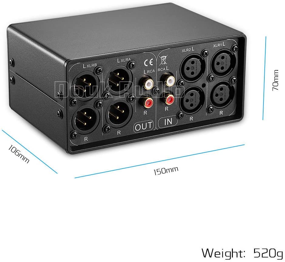

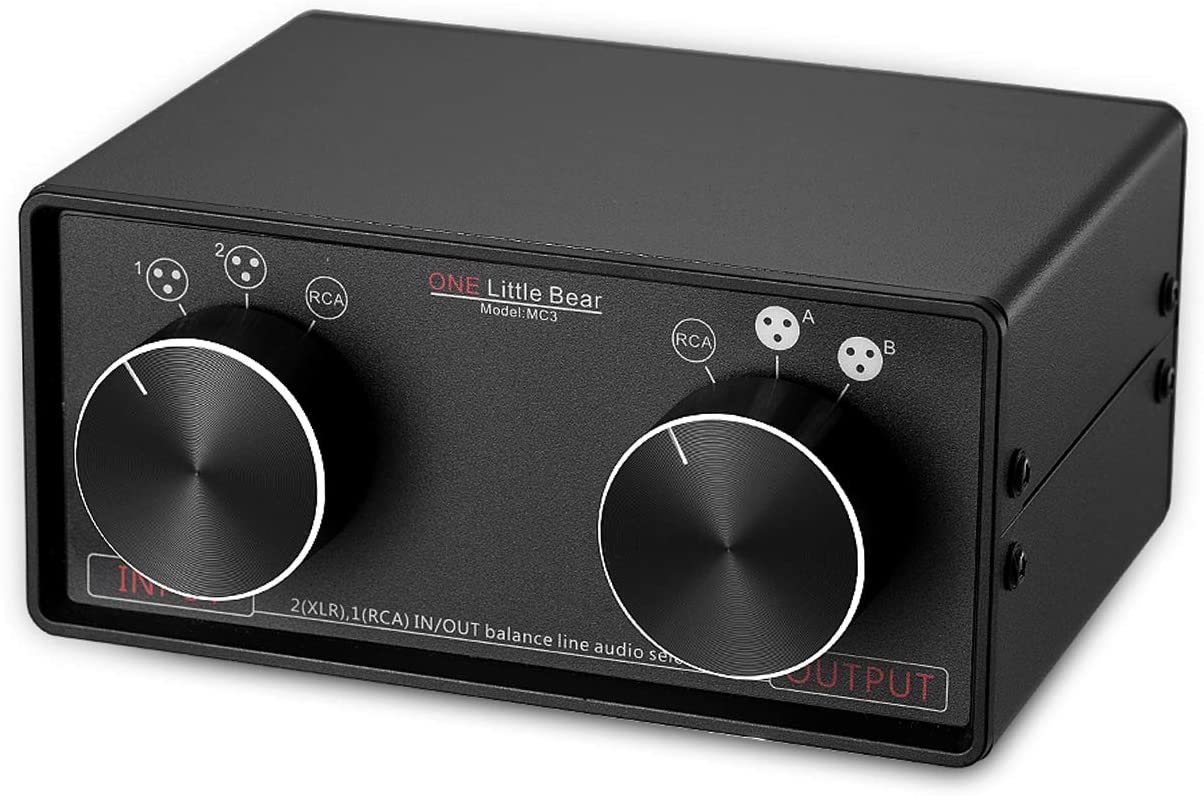

Bonjour, perso pour quelques euros j'ai des adaptateurs monoblocs qui se viennent terminer mon câble. C'était pour tester un câble très cher en XLR sur un lecteur RCA. Cela évite d'acheter le même câble très cher en RCA.
Il y a ceci qui est PASSIF (avec les avantages et les inconvénients) :Nobsound Little Bear MC3 3-IN-3-OUT Convertisseur audio XLR équilibré / RCA stéréo Séparateur Box Passive Préampli...
Dans les 60 € sur le site du grand fleuve
