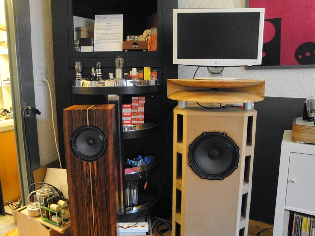

Une charge à été réalisée pour le 285 Gmf. C'est la charge Jensen elle est d'ailleurs préconisée par le constructeur :
https://www.supravox.fr/produit/charges ... es-jensen/
Pour l'avoir réalisé et employé pendant plusieurs années je peux dire que j'ai eu satisfaction é l'écouter. Toutefois, la caisse n'est pas dès plus facile à faire si on souhaite du travail bien fait. Ca demande une certaine quantité de bois, de la découpe et somme toute pas mal de travail.
Je déconseille de se lancer dans ce genre de réalisation si on est pas outillé et si on à pas un minimum d'expérience dans le travail du bois. Perso, j'avais fait réaliser par un ébéniste proche de chez moi.
Les voici en mode brut et pas finie.
Le pavillon supérieur n'est pas celui que j'employais c'est un modèle que j'avais récupéré chez un audiophile et ne sachant pas où le poser...
Pour le pavillon ne pas lésiner je suggérerais : https://i.servimg.com/u/f56/20/04/16/89/lionid10.jpg
