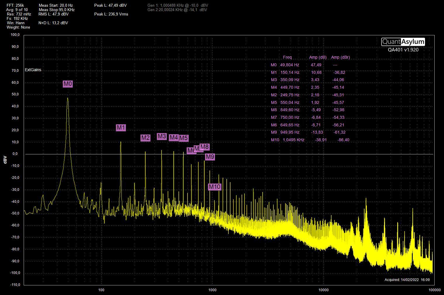

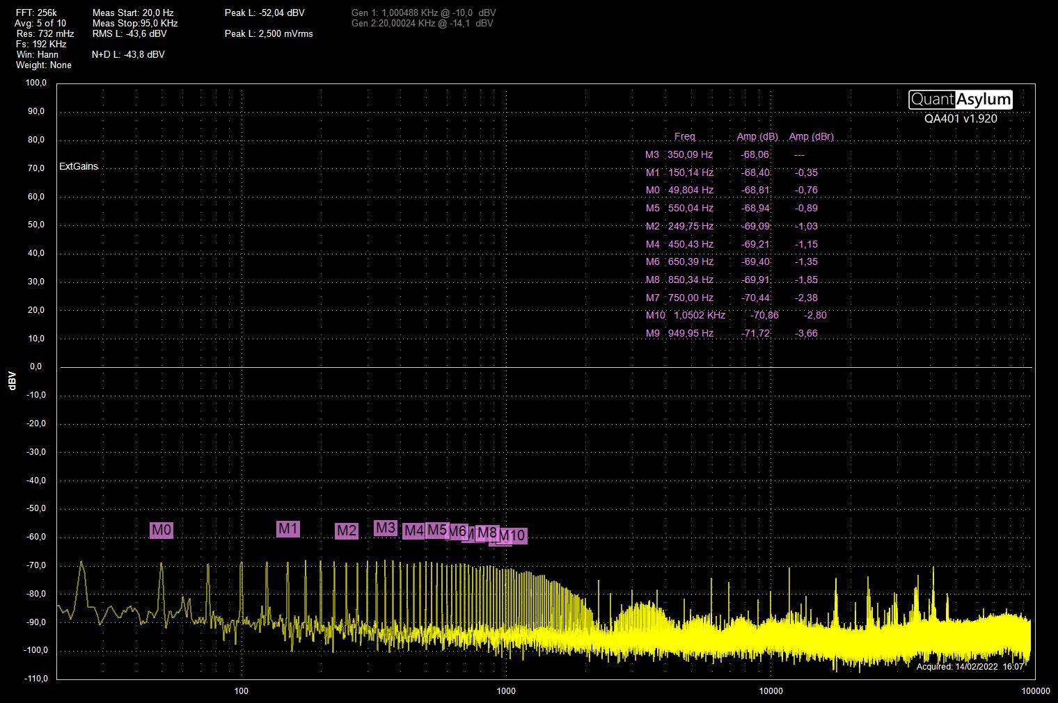

Salut à tous ,
certains seront  intéressé de savoir ce qui ce trouve dans notre tension secteur , j'ai donc fait des mesures  :wink:
Les test ont été fait sur le primaire d'un transfo identique à ce qui ce trouve dans nombres de nos appareils HIFI
le câble utilisé  fait  3.5 m de long , de marque Nexan HO7RN-F 3x1.5 mm2
la premier courbe  est la mesure de l'ensemble , NON connecté au secteur , cela permet d'avoir un point de référence .
la deuxième est faite connecté au secteur comme n'importe quel de nos appareils
Je laisse chacun faire ses propre calculs pour quantifier en volts les différentes fréquences présentes
je précise que le secteur ici sur Fréjus provient de la centrale nucléaire de Tricastin , il ce peut que d'autres provenances aient d'autre mesures
J'ai essayé  de changer le câble secteur utilisé , les mesures ne changent pas  :mrgreen:

Je n'ai pas compris d'ou venait l'energie presentée sur le 1er graphe
Est ce l'induction ambiante ?
Il est fort probable que chacun, dans son installation trouve des harmoniques , je pense que cela provient essentiellement des clients environnants.
On ne peut savoir d'ou provient son courant domestique, il faut pour cela avoir un schema d'interconnexion national .
RC

Message #3 par fdracing » 14 Fév 2022 à 21:56
Le premier graphe représente en partie de l'induction ambiante ( et c'est vaste )   cumulé aux bruit de fond de l'analyseur lui même
c'est une mesure à un instant T , qui pour ceux que cela intéresse donne une idée de ce qu'il y a dans le secteur , loin de moi l'envie de débattre de la complexité des interconnexions ,  et autres pollutions environnantes  qui sont aussi variables que le cours du café

Message #15 par R.C. » 15 Fév 2022 à 01:09
fdracing » 14 Fév 2022, 20:56 a écrit:Le premier graphe représente en partie de l'induction ambiante ( et c'est vaste )   cumulé aux bruit de fond de l'analyseur lui même
Je reprends tes elements du premier message :
Cadarache n'est pas une centrale nucleaire de production,
C'est un site de recherches appartenant au CEA, dedié à la recherche sur les developpements de l'industrie nucleaire
Quand tu consommes du courant, tu ne peux pas affirmer qu'il vient de la Vallée du Rhone, du Bassin Aquitain ou de la Loire. C'est le principe de l'inter-connexion de TOUS les sites de production.
Pour le deuxieme graphe, il ne represente que les elements perturbants de ton proche environnement, et n'ont probablement rien à voir avec une mesure qui se situerait meme à quelques kilometres de chez toi.
Le graphe ne represente que ton milieu, noyé parmi les autres consommateurs domestiques et industriels.(boucle basse et moyenne tension)
RC

Message #16 par fdracing » 15 Fév 2022 à 11:31
Mea culpa c'est pas Cadarache mais Tricastin , ici dans le sud est on est en bout de ligne , donc le site de production le plus proche c'est Tricastin , indépendamment des interconnexions  :mrgreen:
le deuxième graphe représente ce que je mesure , après tu en pense et tu affirme ce que tu veut , le but du post c'est la mesure pas la critique gratuite et arrogante de cette dernière
infine que ça te plaise ou non , la mesure représente ce qui ce trouve dans le secteur à un instant T en un lieu L
donc au lieu de critiquer bêtement pour faire ton petit intéressant de service , fait toi aussi une mesure , montre la nous  et voyons ce qu'elle nous dit  ...........

Message #17 par photo.phil » 15 Fév 2022 à 12:06
ne pas oublier que sur le réseau public 240V/400V se promènent des commandes et des infos en CPL.
les CPL domestiques utilisent des porteuses de 2 à 3V sur le 50Hz pour communiquer, je ne sais pas comment se comportent les porteuses sur le réseau public mais je ne serais pas surpris que les tensions soient plus importantes pour voyager plus loin.
