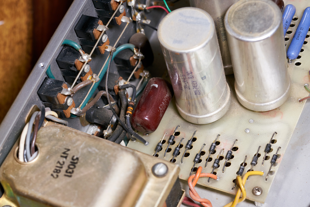

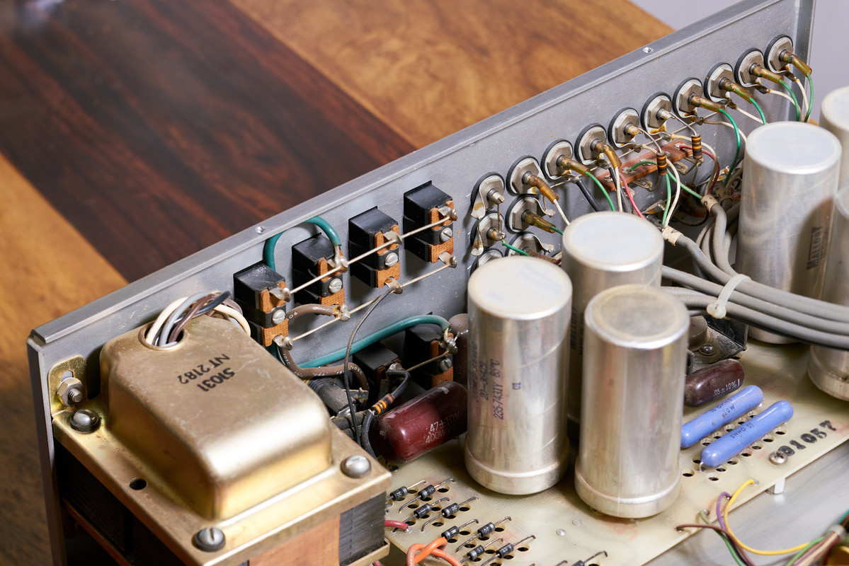

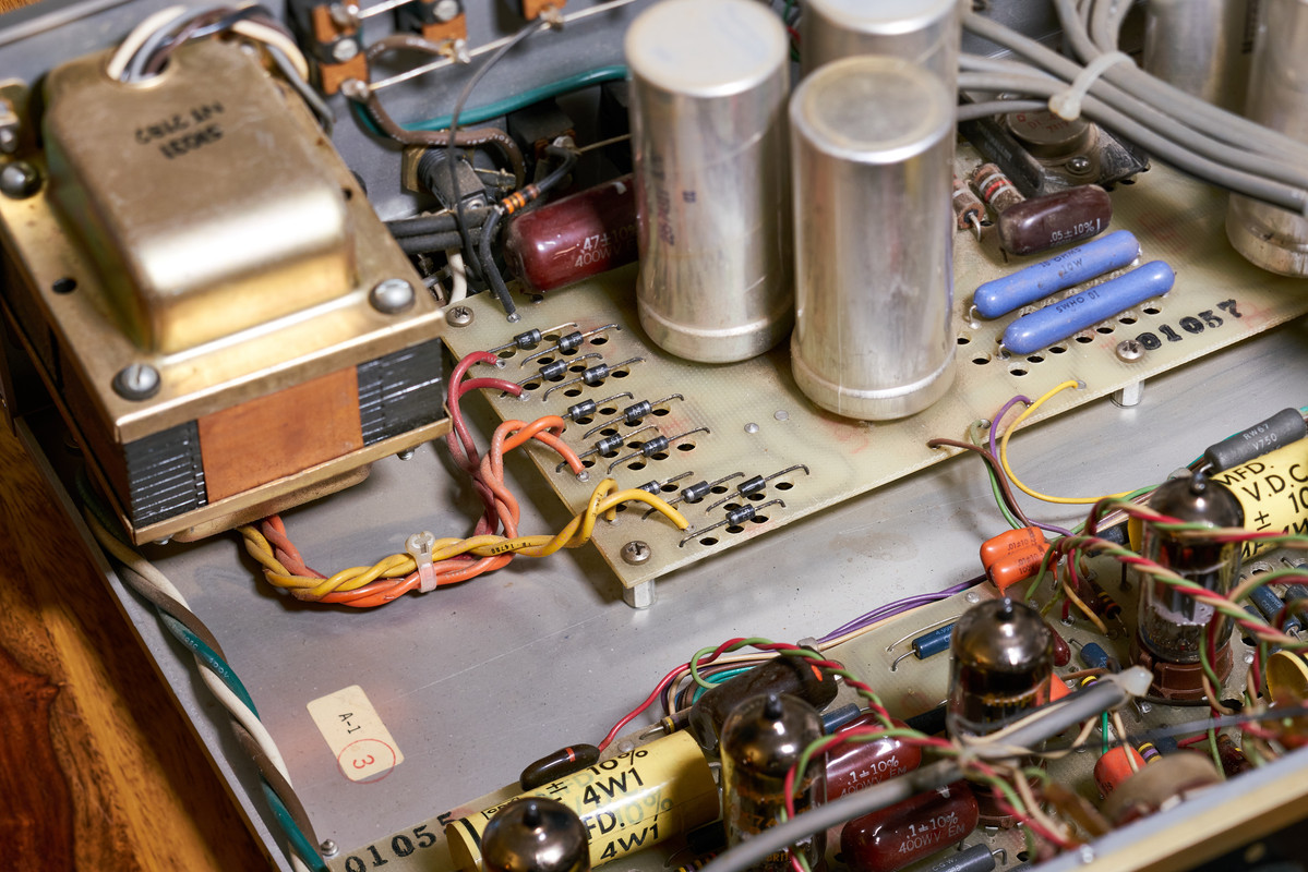

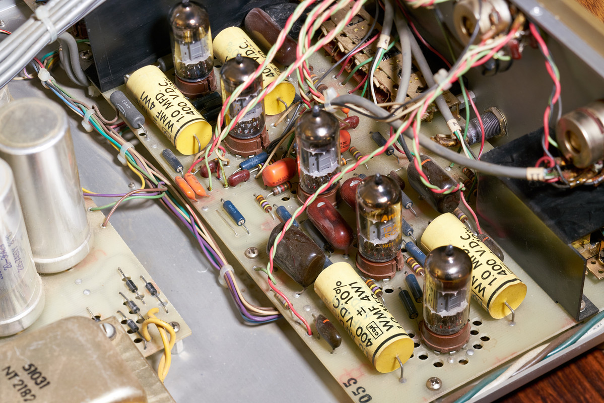

Salut à tous,
dois-je laisser tomber ce légendaire préampli SP3 ARC et le mettre au placard?
Essayez d'imaginer.., vous avez la chance de récupérer celui-ci dans un vide grenier pour un prix pas dérisoire mais correct..
Et en arrivant chez vous, vous constatez une ronflette assez gênante..
Description de la ronflette:
Dans le grave et le médium.
(Je ferai une analyse de spectre audio ces prochains jours)
Déclenchement:
Quelques secondes après l'allumage. En éteignant le préampli, la ronflette s'arrête sur le champ et la musique s'efface progressivement sur quelques secondes.
Les tubes sont probablement assez vieux mais même en en remplacant certains par des neufs (5751, pas identique mais voisins du 12ax7), la ronflette persiste..
N'ayant que 4 tubes 5751 pour tester, je peux imaginer que vous trouviez ca trop léger pour mettre les vieux tubes hors de cause.

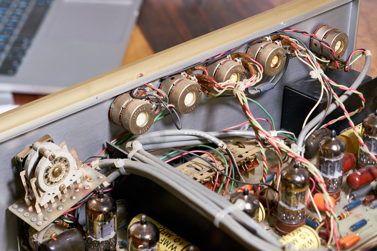

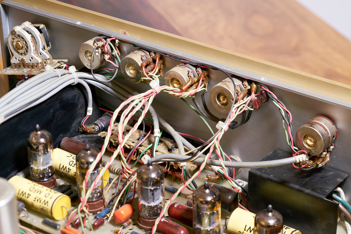

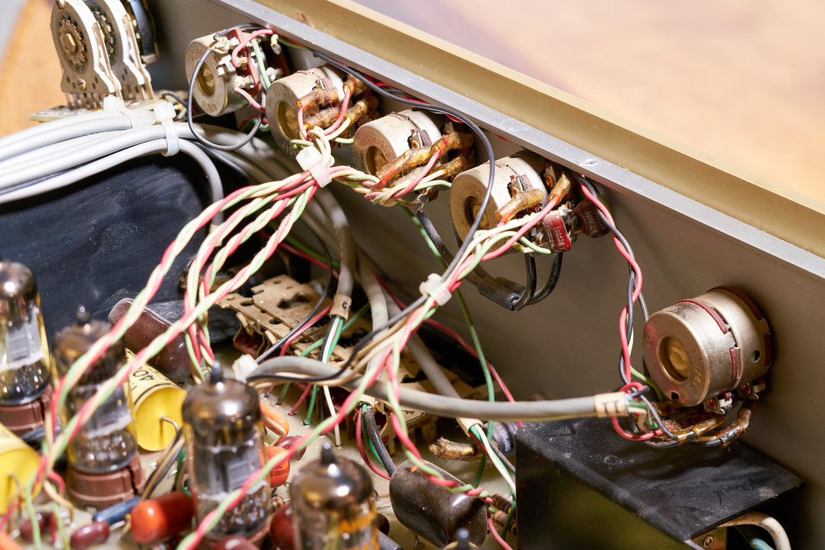

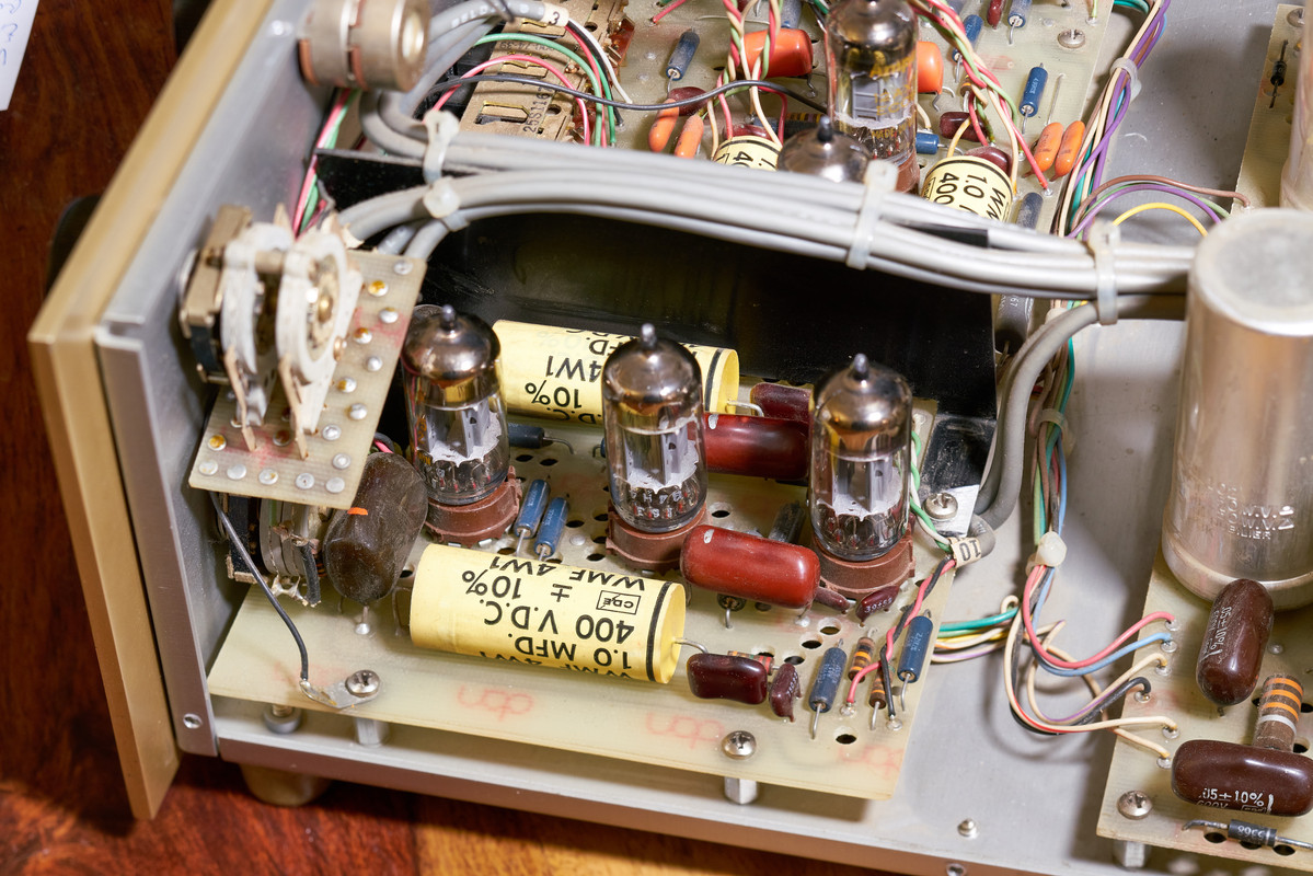

Voici quelques photos. J'espère naivement que cela soit suffisant pour y voir un piste..
Bizarrement, la ronflette disparait en baissant les basses, aigus et en poussant le "contour" (loudness) à fond.
Etonnant, non?

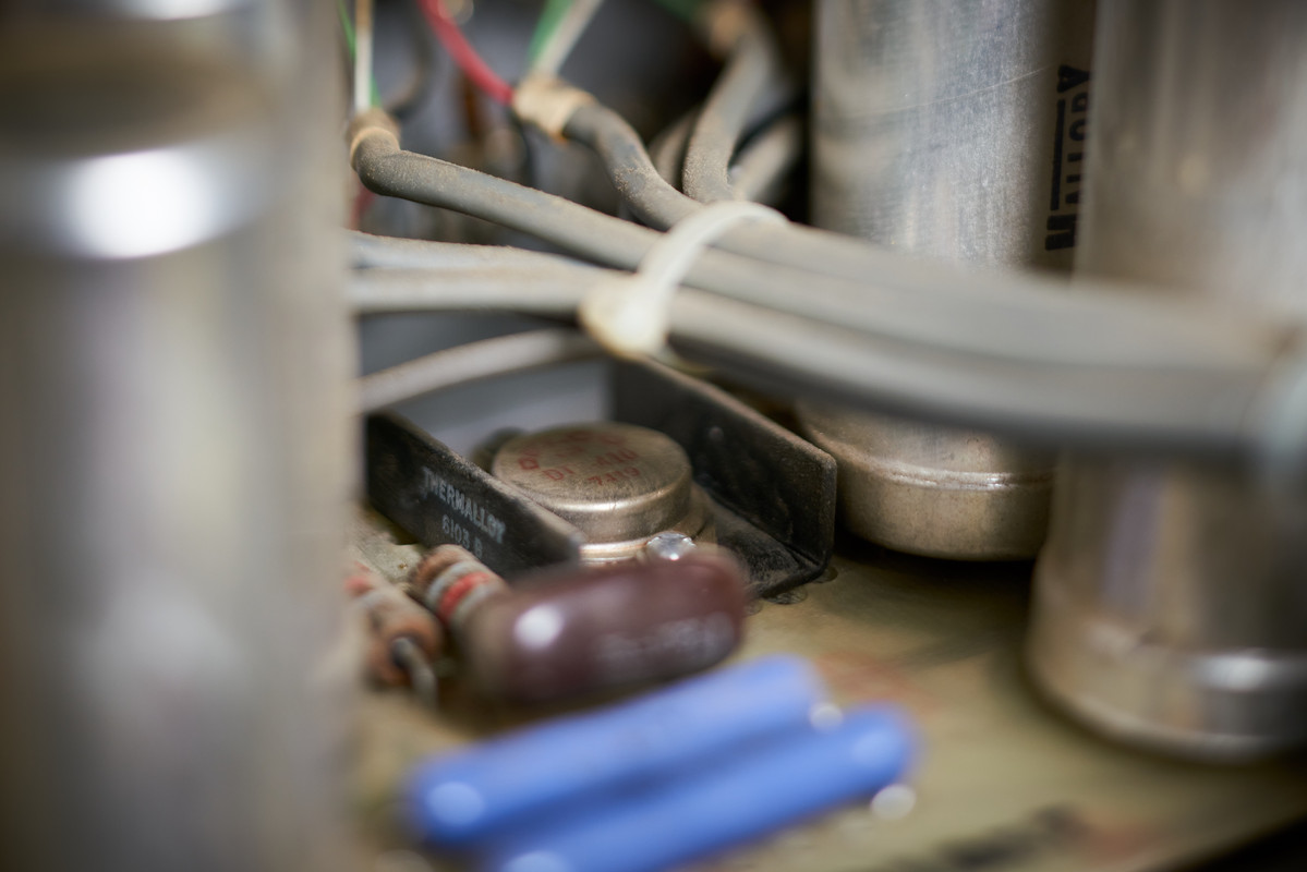

#4 par spider_pig » 02 Mar 2022 à 01:56
Time Window » 01 Mar 2022, 16:23 a écrit:Perso, je regarderais du côté du transistor de régulation de l'alimentation...le gros monté sur radiateur entre les condos d'alim...
Un ami, avait le même genre de symptôme sur le sien, problème résolu une fois le totor changé.
Il a aussi changé au passage 2 ou 3 condos de l'alim...
Il est reparti pour 50 ans...
Merci beaucoup! Tu viens de me redonner espoir.
Il semble que ce soit celui-ci
ou je me trompe?

#6 par Time Window » 02 Mar 2022 à 09:41
Oui, celui là
Je crois que celui d'origine n'est plus dispo.
Mais il existe des références très proches.

#7 par mgm31 » 02 Mar 2022 à 23:10
J’ai le même, légère ronflette aussi.
J’ai mis de côté pour plus tard.
J’envisage de refaire entièrement l’alim, il y a des schémas sur internet.
Le chauffage des tubes est à contrôler aussi

#9 par Bruno D » 03 Mar 2022 à 07:07
Je ne pense pas que le transistor ballast soit à incriminer en premier.
Ce serait beaucoup plus logique de remplacer les condensateurs de filtrage.

#10 par FAYET » 03 Mar 2022 à 10:51
je partage l'avis de Bruno car en réparation, y aller au hasard n'est pas la bonne solution.
Cela peut venir de pas mal de choses, les condensateurs bien entendu vu l'âge et ça ne lui fera pas de mal.... ou autre chose.
Mais la base c'est quand même, comme, en médecine, de faire des examens avant d'appliquer le traitement
Pour commencer avec le schéma et en vérifiant les points de fonctionnements avec un simple multimètre pourrait donner quelques pistes à explorer.
Là je répare un ampli E84L Calypso pour un collègue de travail et la tension avait chutée de 50%: analyse d'un condensateur en court circuit dans les cathodes de E84L......Analyse et application du traitement

#11 par Time Window » 03 Mar 2022 à 11:21
La piste que j'ai donnée n'est pas forcément la solution pour ce preampli.
Je l'évoquais compte tenu de la similitude des symptômes.
Mon ami a également changé des condos d'alim.
Le service Manual est dispo sur la base de donnée Audio Research (entre autres...)
Site ARCDB.ws
