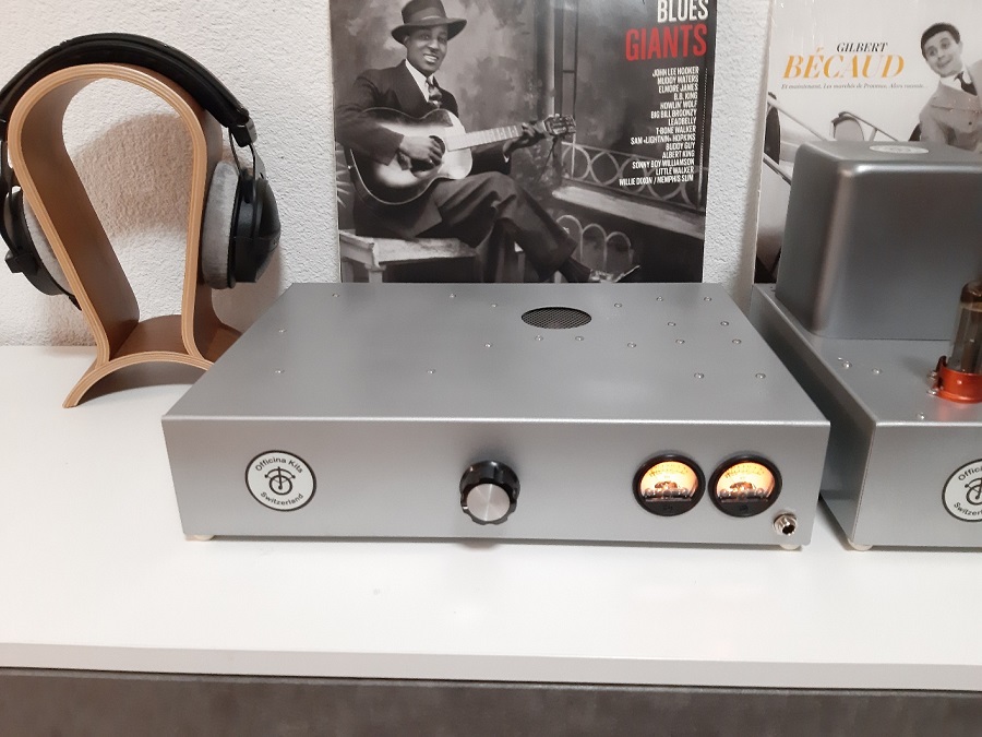

Ceci étant dit, quelques illustration d’un exemplaire de préamplificateur WOT complètement assemblé
En annexe vous trouverez le flyer de l’appareil avec diverses spécifications, la BOM (liste composants & fournitures) ainsi qu’un document « infos & modalités » regroupant différentes informations pour les souscripteurs.
En règle générale les kits OKS sont très simple à assembler et à régler. Il suffit d'avoir un minimum de matériels (multimètre & petit outillage) de savoir un minimum souder, percer, ajuster et limer.

sosto a écrit:- De quel équipement minimum penses-tu qu'il faille être équipé pour mener à bien le montage ?
Pour être aussi précis que possible je dirais qu'il y à 3 aspects :
Le premier c'est l'aspect mécanique qui nécessitera de se servir de quelques outils basique pour percer et aussi limer. Donc le minimum serait une perceuse, des mèches et une lime. Il est également recommandé d'avoir également quelques feuilles abrasive pour finaliser et optimiser les aspérités des trous de gros diamètre notamment celui sur le dessus du boitier et ceux un peu plus petit pour les Vu-meter.
Pour réaliser ces trous de grands diamètre je me suis servi de 2 mèches à cloches qu'on trouve dans tout les magasin de bricolage.
Ceci étant dit on peux très bien faire autrement et utiliser les mèches standard de sa boite pour réaliser différents trous et ainsi faciliter la convection de l'air. Chacun pourra faire comme il veux ici, voir même pourquoi pas faire sortir le tube à l'extérieur.
Perso, je ne l'ai pas fait ici car je souhaitais vraiment que tout soit à l'intérieur. il suffit de souder un socle noval print sur le PCB au lieu d'utiliser celui châssis.
La lime est nécessaire pour réaliser le trou rectangulaire à la prise IEC. Ici on marque l'ouverture, on perce tout autour, puis on lime et on fignole. C'est pas très difficile car le boitier est en aluminium mais c'est une étape qu'il faut faire
Le second aspect et la finition ou peinture qui conditionnera bien évidemment l'aspect fini de votre appareil finalisé. Elle doit être faite après les différentes étapes des mécanique. Perso, avant de faire la couleur j'ai employé un apprêt spécifique pour alu et j'ai pulvérisé l'intérieur et l'extérieur pour obtenir le meilleur aspect.
Le derniers aspect et bien sûr celui de l'assemblage des cartes, de leurs fixations et de leurs raccordements. Ici il faut quelques outils basique, petit tournevis, pince à dénuder, pince coupante et bien sûr un fer à souder. On pourra bien au besoin revenir sur les les différents points.
Voilà pour ma première réponse. Pour conclure il est possible sur demande que j'assemble et livre les cartes montées.

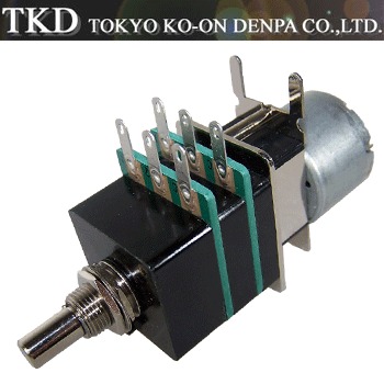

Dans le kit de base j'ai choisi de fournir un modèle ALPS Blue non motorisé. Un même modèle avec moteur existe et il est facilement disponible.
Autres possibilités avec moteur avec par exemple TKD Japan sauf erreur à 110 Euros hors taxe il me semble
50K TKD 2CP-2511 MC Motorized volume control

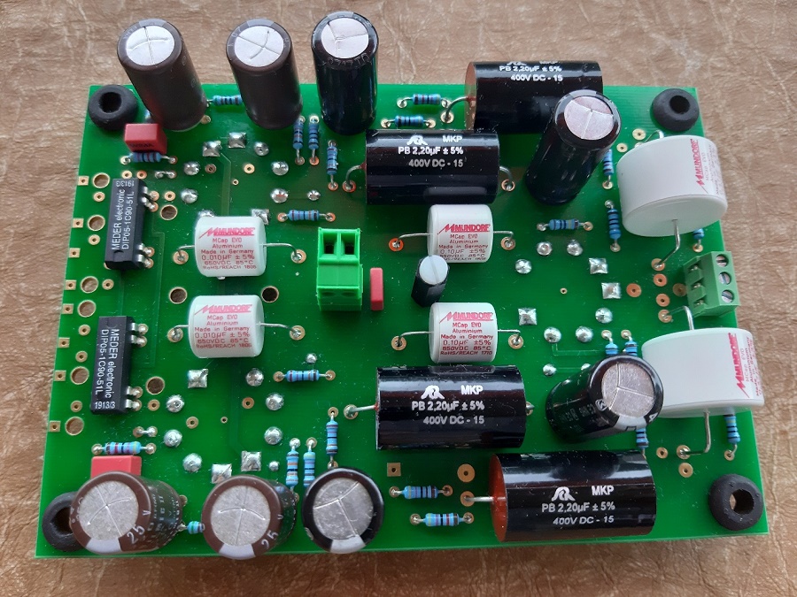

Pour info, je prépare également un Kit pour un étage phono à tube spécifique. Pour ce kit, je prévois et propose à la communauté une seule série de 10 exemplaires !
La configuration générale est une reprise optimisée du circuit Marantz 7C. Vue de la carte assemblée...
Il se présentera dans un boitier identique, pourra fonctionner indépendamment ou être connecté au préamplificateur WOT
