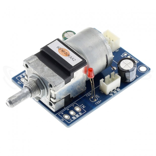

#1 par Luke » 25 Avr 2023 à 08:29
Hello
Une question certainement tres stupide mais au moins je la pose, comme cela je m'endormirais moins stupide ce soir...
Je lorgne sur un ampli qui est conçu sans réglage de volume par télécommande. Bon pas bien grave en soit quand on écoute par exemple un album entier, une symphonie... mais si on commence à zapper il n'y a pas deux disques qui soient enregistrés avec "le même volume sonore" en sortie du coup cela peut devenir un casse tête.
Je n'ai pas envie de jouer avec le réglage du volume par le biais d'une possibilité numérique, d'ou la question :
Existe t'il un 'bouton" système extérieur qui puisse commande ce bouton de volume sans toucher à l'ampli ????
Merci et bonne journée

#2 par mkl » 25 Avr 2023 à 09:38
Je me souviens d’une photo d’un préampli Naim sur lequel le proprio avait posé un moteur qui entraînait le bouton de volume via une courroie. C’était vraisemblablement un truc fait maison.
On pourrait imaginer simplement utiliser pour ça un potard motorisé (il y a des kits) qui ne commanderait pas directement le volume, mais entraînerait le bouton de volume avec une courroie. Ça pourrait peut-être marcher…
Sinon, se lever de son canapé est assez efficace.

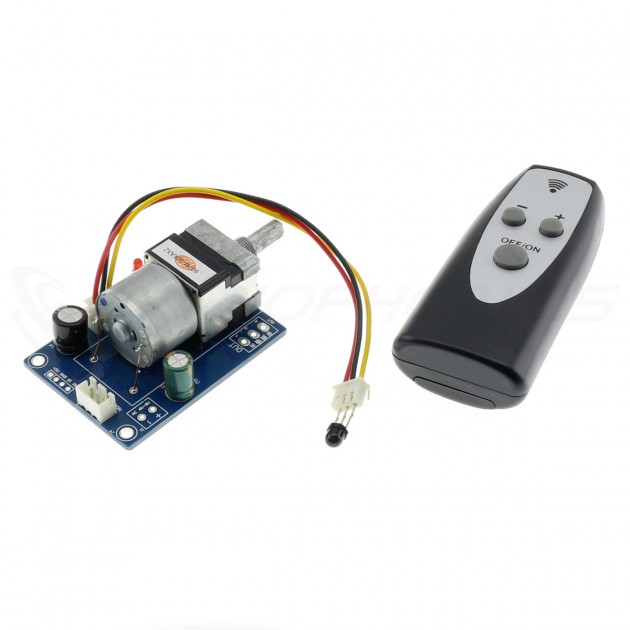

#3 par Zannekin » 25 Avr 2023 à 10:22
https://fr.aliexpress.com/item/10050049 ... pt=glo2fra
Tu mets çà dans un petit boitier pour une entrée spécifique et sans doute une petite pile, faut bien un peu d'énergie et le tour est joué.....et tu ne touche pas à ton ampli....
Je crois d'ailleurs que je vais en acheter un!!

#5 par Luke » 25 Avr 2023 à 17:28
Zannekin » Aujourd’hui à 10:22 a écrit:https://fr.aliexpress.com/item/10050049 ... pt=glo2fra
Je crois d'ailleurs que je vais en acheter un!! :wink:
C’est super ton truc, vu le prix il n’y a pas grand risque financier :)
Je suppose qu’il faudra que je me fasse un calcul au niveau des diamètres pour que ca match mais c’est top
Grand merci encore :)

#6 par Zannekin » 25 Avr 2023 à 19:43
Luke a écrit:C’est super ton truc, vu le prix il n’y a pas grand risque financier :)
diamètres?????? mais non tu contrôles ton entrée signal avec ce module. Tu mets le potar de l'ampli à fond et tu contrôles avec le motorisé, c'est tout simple car çà t'évite de bidouiller, aucune intervention mécanique sur l'ampli.....

Re: Piloter un bouton de volume avecnune telecomande
#8 par PeterMan » 25 Avr 2023 à 21:03
Peut-être une solution mais il faut modifier l'ampli.
https://www.audiophonics.fr/fr/modules- ... 15006.html

#9 par Luke » 26 Avr 2023 à 07:47
Zannekin » Hier à 19:43 a écrit:diamètres?????? mais non tu contrôles ton entrée signal avec ce module. Tu mets le potar de l'ampli à fond et tu contrôles avec le motorisé, c'est tout simple car çà t'évite de bidouiller, aucune intervention mécanique sur l'ampli.....
Oui pas de bidouilles, c'est juste le diamètre entre le bouton du volume et le diamètre du bouton qui sera télécommandé, un peut comme le ration palier/pignon pour le vélo. Il faudra voir la course des deux potards pour voir ce que je peux faire ?
Belle journée et merci encore
-- 26 Avr 2023 à 07:48 --
Exactement cela du coup, c'est pas super élégant mais doit bine fonctionner et on ne touche pas au sacré potentiomètre mis en place pour son efficacité :)
#10 par Lexobie » 26 Avr 2023 à 08:15
Tous les potars ont il me semble sensiblement la même course (en gros 270°). le mieux c'est de trouver deux boutons de diamètre identique.

#14 par berni13 » 26 Avr 2023 à 10:24
De plus ,il faut faire un trou trou dans la façade du pré ou de l’intégré : indispensable pour la LED réceptrice .
Idéalement poser une pièce translucide entre la façade et la led , évitant l’intrusion de poussière dans l’appareil modifié .
Sur un pré chinois (comme le mien) pourquoi pas ; sur un Naim par exemple, pas sur que çà plaise aux aficionados de l'origine ....

#16 par Bonnie » 26 Avr 2023 à 10:39
berni13 » il y a 7 minutes a écrit:De plus ,il faut faire un trou trou dans la façade du pré ou de l’intégré : indispensable pour la LED réceptrice .
Sur un ampli, j'ai fait le trou sous le dessous. Le recepteur IR dépasse de sa hauteur. Il ne touche pas la surface sur lequel est posé l'ampli grace aux pieds de l'appareil et il n'est pas visible car situé dans une certaine pénombre. L'utilisation de la télécommande est un poil directive mais ça fonctionne bien. Pour en revenir à la qualité des potards motorisés installés sur ces kits, il est vrai que l'on peut douter de l'origine mais ça fait le job.

#17 par berni13 » 26 Avr 2023 à 18:07
La led en dessous ? intéressant comme concept
Plaisanterie mise à part,ta solution est sympa ; pas évident à mettre en œuvre sans rien massacrer ..
Du coup, je lève (péniblement) mes fesses pour parcourir les deux mètres qui me sépare du pré
