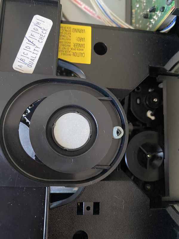

j'ai une platine cd Philips CD692 dont la courroie est partie.
J'ai commencé à démonter mais je ne vois pas comment sortir la partie mécanique.
J'ai téléchargé le manuel mais je pige pas trop la procédure pour extraire la méca.
Avez-vous des conseils ?
merci d'avance
Gil
merci d'avance
Gil

#6 par gil9524 » 08 Nov 2023 à 19:54
Bonjour à vous,
La nouvelle courroie est placée (merci Didier) et la fermeture-ouverture est de nouveau opérationnelle.
Par contre, le disque ne tourne pas.
Avez-vous une idée des points à contrôler ?
merci
Gil
merci
Gil

#7 par moonfly » 09 Nov 2023 à 08:14
''Avez-vous une idée des points à contrôler ?''
par exemple :
courroie, connectique, câblage, contact ouverture fermeture pour démarrage du CD, réglage de la force d'appui de la palette
sur le CD
par exemple :
sur le CD
