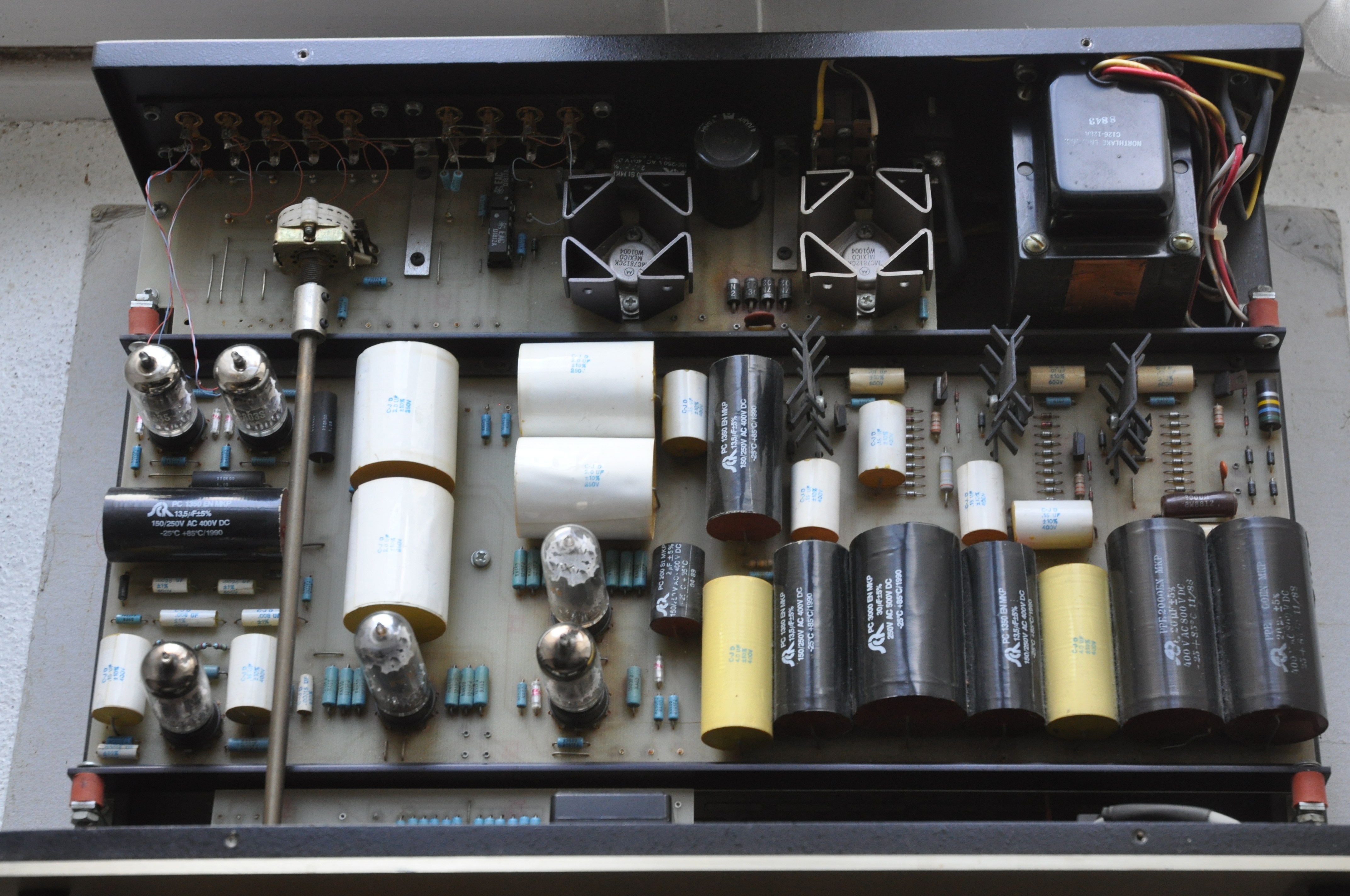

Sur la première photo, je vois le CI qui a bien chauffé autour des 4 diodes de redressement, à gauche du transfo.
Elles sont montées très serrées et sont plaquées sur le circuit, l'air ne circule pas autour.
Ce serait pas idiot de les remplacer et de monter les nouvelles, 1 cm au dessus du circuit imprimé.

#11 par JérômeB » 03 Nov 2023 à 21:19
Oui, en effet ...
Bruit bizarre sur un canal, mais mutisme sur les 2 canaux.

#12 par olivier-49 » 03 Nov 2023 à 22:20
Ah y'en a un qui suit !
Ta remarque est légitime en effet, Jérôme. Je confirme que l'engin est muet de partout. Les crachats assez violents que j'ai entendus (et dont j'ai vu les effets) m'ont semblé être situés à droite. Maintenant, j'étais à côté de l'enceinte de droite. Est-il possible que j'ai loupé ce qu'il se passait à gauche. Ça me paraitrait bizarre, mais je ne jure de rien à 100%.
Par ailleurs, j'ai vu également les traces de chauffe dont tu parles, Bruno. Merci de ta remarque.

#14 par Bruno D » 03 Nov 2023 à 23:31
olivier-49 » 03 Nov 2023, 21:20 a écrit:Ah y'en a un qui suit !
Ta remarque est légitime en effet, Jérôme. Je confirme que l'engin est muet de partout. Maintenant, les crachats assez violents que j'ai entendus (et dont j'ai vu les effets) m'ont semblé être situés à droite. Maintenant, j'étais à côté de l'enceinte de droite. Est-il possible que j'ai loupé ce qu'il se passait à gauche. Ça me paraitrait bizarre, mais je ne jure de rien à 100%.
Mais ce sont surement les diodes de redressement du chauffage, elles sont trop grosses pour des diodes HT et surtout il y a juste à côté des régulateurs 12 volt en boitier TO3 montés sur radiateur.
Vu que les tubes sont tous allumés, la panne ne provient pas de là.
Il faudra vérifier l'alimentation HT, en dessous du transfo, là aussi il y a des régulateurs en TO220 sur radiateurs.
Le problème est probablement à ce niveau.

#15 par yann35 » 04 Nov 2023 à 12:46
Bruno D » 03 Nov 2023, 21:19 a écrit:Sur la première photo, je vois le CI qui a bien chauffé autour des 4 diodes de redressement, à gauche du transfo.
Pareil . Je regarde les photos à l instant et c'est ce qui me saute aux yeux .

#16 par Bonnie » 04 Nov 2023 à 13:47
A voir... régulateur de HT monté sur radiateur et en CC à cause de graisse sèche? Un composant a pu faire fusible.

#17 par olivier-49 » 04 Nov 2023 à 20:34
Je suis allé chez mon ami José (celui du "superbe système" - voir fil lié).
C'est beau à voir un mec qui fait travailler sa logique - et ses connaissances (bien qu'il ne connaisse pas le schéma) ! Il a trouvé que la HT s'arrêtait au condo qui est en bas à droite sur la première photo, elle ne passait pas dans les condos suivants. Il a mesuré toutes les petites diodes, les régulateurs, etc, tout était normal. On a essayé de comprendre ce qu'il y avait entre ce condo et les suivants. Tiens, cette grosse résistance marron peut-être ? Bingo ! Elle était morte.
Il a fouillé dans le bazar de son atelier, trouvé une résistance quasi équivalente, l'a mise en place et la HT est revenue dans le reste du circuit. Et la musique avec !
Il pense que la possibilité qu'un tube usé ait pu entrainer la mort de cette résistance existe. A surveiller donc.
Merci l'ami, tu es précieux.
