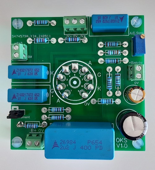

Ceci étant dit, voici quelques autres informations concernant la réalisation du Rigoletto Atto Due...
J'ai d'abord hésité à réaliser comme la première version un PCB qui réunirait l'étage de puissance et les pilotes, puis je me suis ravisé et je me suis dit qu'un câblage en l'air sur entretoises serait très bien.
Puis pour différentes raisons objectives et aussi parce que je souhaiterais faciliter la réalisation et la rendre accessible au plus grand nombre via par exemple un kit j'ai arrêté les choix suivants :
L'alimentation hybride sera réalisée avec la carte UMCP associée à deux selfs (une par canal) : http://www.forum-bleu.com/t502-la-carte ... p-officina
Pour l'étage pilote j'ai finalisé le design d'un circuit spécifique mono canal performant et ultra compact puisqu'il ne fait de 70 x 70mm. Ci-dessous une vue détaillée de la version 1.
L'étage de puissance par contre sera lui câblé en l'air avec une technique spécifique propre avec des entretoises isolées.Voilà qui complète la description matérielle générale du Rigoletto Atto Due
A suivre...
Salutations. Tony

#9 par Tron_ic » 30 Sep 2024 à 18:07
Bonsoir à tous,
Ce week end, j'ai souhaité faires quelques tests et mesures pour valider le circuit pilote et bien sûr j'en ai profité pour passer et faire jouer quelques morceaux et ouvres musicales...
Concentré et pris au jeu de mes recherches et de différents détails la séance d'écoutes s'est prolongé sur des heures...
J'ai rapidement assemblé et réglé les deux circuits pilote et je les ai tout aussi rapidement branchés sur un châssis de prototypage à base d'EL84 qui justement attendais un ou deux pilote pour fonctionner.
L'alimentation emploie un transformateur torique sur mesure associé à une carte d'alimentation à valve EZ81 suivi d'un filtre en Pi LC par canal.
Rien à dire et comme je m'y attendais ça marche fort bien et les résultats sont bien aux rendez-vous. Je voulais également faire quelques graphes de mesures à l'oscilloscope mais voilà mon pico scope à l'auditorium à refusé de fonctionner correctement.
Bref, c'est probablement l'occasion d'en commander un autre de dernière génération.
A suivre salutations. Tony
