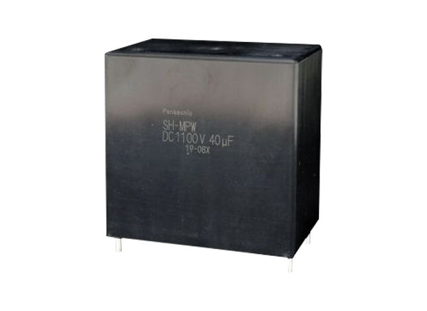

Hello,
Est-ce que je peux utiliser ce genre de condensateur, Panasonic, ou Wima ou autres pour mettre dans un filtre d'enceinte ?
Merci
Damien
Merci
Damien

#9 par AJMARS » 23 Jan 2025 à 12:45
Je pense que ce sont des polypropylènes, si oui, tu peux les mettre, mais je ne vois pas trop l'intérêt, tu n'as pas besoin de 1100V DC.....

#10 par Hollow » 23 Jan 2025 à 12:47
Surtout en AC.

#12 par Damounet74 » 23 Jan 2025 à 13:03
Non mais j'ai pris la première image qui venait pour montrer le "genre" de condo bien industriel que l'on trouve facilement à tarif abordable...
