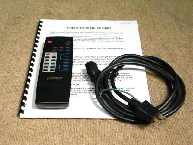

Grosse bêtise, j'ai voulu rajouter un appareil sur la télécommande Harmony One qui accompagnait le "jitter Killer"  Genesis Digital Lens. Je n'avais pas les codes Mail et le Mot de passe de cette telco. Je voyais des appareils, mais pas de Genesis. Je débranche et ensuite figuraient bien les manettes de jeux, TV, Box Free... mais pas ce qui me permettait de me servir du Genesis.
J'ai ensuite créé mon compte Harmony personnel en pensant pouvoir y mettre le Genesis. Lors de la programmation, je saisis Genesis puis digital lens il trouve l'appareil mais je n'arrive pas à enregistrer le programme sur la télécommande. Avez-vous des solutions à me proposer, car sans pouvoir copier la telco d'origine que je ne possède pas. Idem, pour d'autres appareils qui sont bien présents dans la base de données Logitech.
Avez-vous des solutions à me communiquer ?
À noter que depuis mai 2025 Genesis ne prend plus en charge ce modèle, doncplus de SAV, au téléphone ou en écrivant..
Merci à tous.

Luxmanu » 30 Oct 2025 à 09:55 a écrit:J'ai la télécommande d'origine, la partie grisée pilote le Digital Lens  :wink:
Très intéressant, pour tenter de trouver un appareil Genesis avec une fonction Affichage d'écran. Connais-tu le ou les appareils Genesis concernés par la partie noire ?

Message #14 par jean-yves44 » 01 Nov 2025 à 18:45
Avec quel bouton de ta télécommande Genesis, éteins-tu l'affichage d'écran ? Programmation telco Harmony pour Genesis Digital Lens
Message #16 par jean-yves44 » 01 Nov 2025 à 18:57
C'est le seul qui reste dans la partie dédiée au Digital Lens.
Avant que je n'efface la programmation de l'Harmony One, la commande Display n'avait aucun effet sur l'appareil. Celle intitulée Affichage agissait sur le mise ou non de l'affichage des données sur l'écran. Comme elle a été rajoutée, ça se comprend car je viens de lire la notice qui le rappelle sans confusion possible, c'est le bouton Display, non présent dans le descriptif des commandes de cet appareil dans la base de données Logitech MyHarmony. que j'ai eu à gérer.  :biggrin:

Message #17 par Luxmanu » 02 Nov 2025 à 10:06
Le bouton "display" coupe effectivement l'affichage  :wink:

Message #18 par jean-yves44 » 02 Nov 2025 à 10:17
Merci Luxmanu, comme quoi rien ne remplace l'original. Je vais chercher si un autre appareil de chez Genesis à un écran qui à ces 2 modes d'affichage par pilotage infrarouge avec une télécommande dédiée.

Message #19 par Toan2 » 02 Nov 2025 à 11:11
jean-yves44 » 01 Nov 2025, 18:38 a écrit:Très intéressant, pour tenter de trouver un appareil Genesis avec une fonction Affichage d'écran. Connais-tu le ou les appareils Genesis concernés par la partie noire ?
C'est pour la commande du module de gestion du grave de certaines enceintes Genesis.
Concernant ton problème, le plus simple serait de faire une capture d'une télécommande officielle sur une "A mémoire EEPROM ou flash permanente" qui garderait les infos même en cas de pb avec les piles.
