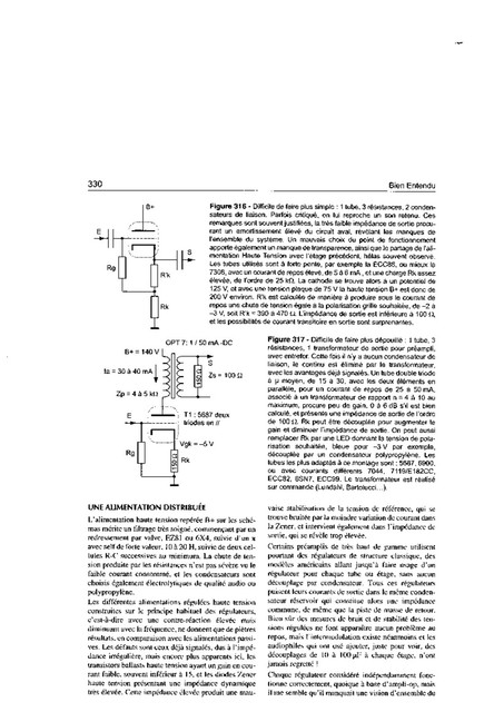

bonjour ,
l'étage ligne simple à transfos de sortie ,c'est un peu comme l'amplificateur 300 b ou les systèmes h.r multi-amplifiés ,un jour ou l'autre l'audiophile les rencontre sur son chemin
parfois l'on en parle avec quelques uns ,voici un schéma extrait du livre "bien entendu " de Francis Ibre :
la suite plus tard ... :biggrin:

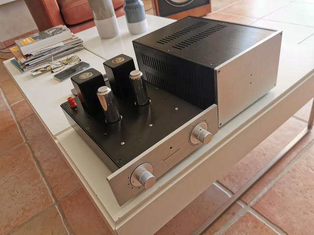

Message #5 par Zannekin » 09 Nov 2025 à 15:50

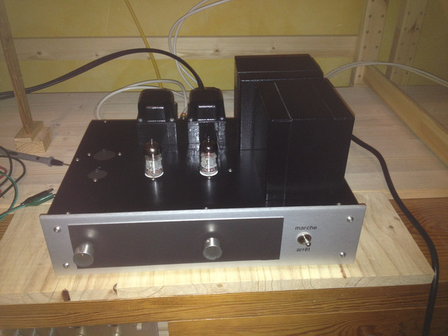

Fait de brique et de broque à partir d'éléments issus d'une épave du préampli Zoyd d'HP Systèmes....
N'y cherchez pas de composants exotiques, vous serez déçus! :redface:
J'avais donc ça sous la main alors pourquoi ne pas s'y frotter et jeter une oreille....
Origine des transfos....??? tube 6C45 mais comme dit André y'en a d'autres....
Chauffage et HT régulés, pas sûr que cela soit réellement nécessaire, j'essaierai sans prochainement....
Et une EZ81?? why not...
En écoute à l'asso il a fait son petit effet.....peut-être une réalisation collective prochainement, c'est à voir.... :cool:
A plus....
JL

Message #6 par LUX35 » 09 Nov 2025 à 16:01
Bonjour Claude,
Très bien ce type de préampli WOT en 5687.
Construit sur plan Diafan notre regretté Patrice avec des Lundhal LL1689 et un rapport de 4,5 (altP).
Utilisation d'un seul tube 5687 très bien apparié, au lieu de 2 contrairement à Francis I. (Le 5687 est une double triode...).
Associé avec un pré phono type RCA, ce préamplificateur matche parfaitement avec un ampli SE845 !

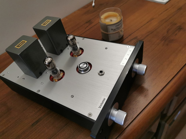

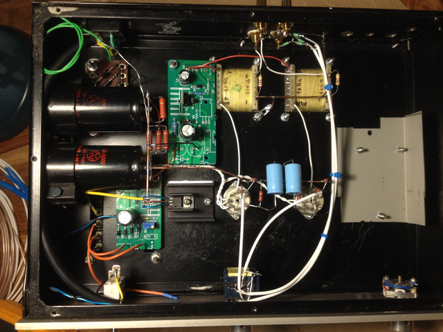

Message #7 par FAYET » 09 Nov 2025 à 19:21
Il y a de belles réalisations ici présentées par des membres au fer à souder habile.
Pour ma part, j'en ai réalisé 3 qui tournent à la maison.
Et d'autres chez des copains.
Je n'ai pas l'occasion de tous les écouter régulièrement, seulement de temps en temps et fonction de mes envies.
Je n'arrive pas à en choisir un plus qu'un autre et ça prends de la place :wink:

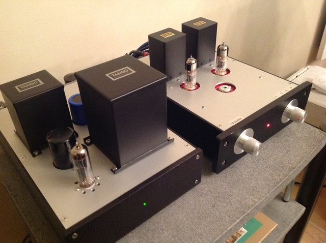

Alors, un 6H30 des années 70' avec transfo excellent Tango 10K/600R,
Un E80CC avec des excellent Tamura,
Un 6J5 avec des excellent Hashimoto 20K/600R. Il tourne avec différente 6J5, que j'ai stocké voici 30 ans, nos ou pas
C'est un plaisir de travailler avec ces produits.
Les WOT ont pour avantage leur simplicité de réalisation pour un résultat assez facile à obtenir.
Je les apprécie tous même si j'ai construit d'autres préampli "non-wot" que j'apprécie beaucoup.
J'aimerai bien découvrir celui de Zanekin avec la 6C45 qui est un tube que j'avais essayé en driver d'une 211 en SE avec ou sans transfo inter-étage mais jamais écouté tel qu'il a été réalisé par nos amis, très actifs, du nord.

Message #8 par fildroit » 09 Nov 2025 à 19:41
Bonsoir Philippe
Jean Luc est en train de le peaufiner afin de pouvoir l’écouter le we prochain à notre bourse Epoqu’Audio.
Il le mérite car c’était très prometteur samedi dernier dans les locaux de l’asso. C’est vrai qu’après ca, on est un certain nombre à imaginer en construire un pour nos instals persos.

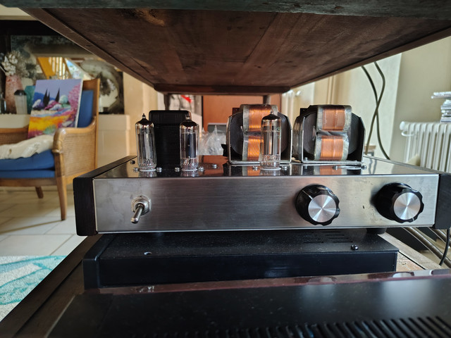

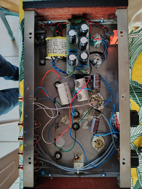

Message #12 par capvert » 10 Nov 2025 à 12:07

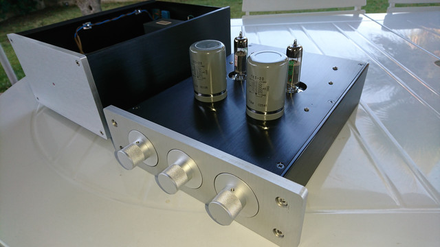

Dans mon WOT avec un pré phono intégré :
En recherche, toujours...
capvert
Messages: 1877
Re: Étage ligne simple à transformateurs de sortie
Message #13 par Gribouille » 10 Nov 2025 à 12:32
Magnifique ton wot capvert

Message #15 par FAYET » 10 Nov 2025 à 12:50
fildroit » Hier à 19:41 a écrit:Bonsoir Philippe
C'est une belle réalisation et un câblage soigné.
Vous avez utilisé quelle charge pour la 6C45 avec une HT et un débit de combien dans le transfo de sortie ?
Merci.
Message #16 par Zannekin » 10 Nov 2025 à 13:36
FAYET a écrit:Bonjour,
Merci.
Bonjour Philippe,
(j'espère que tu te remets bien)
Euhhhh câblage, c'est dans l'esprit de Gilbert .. :wink:  petite pensée pour une personne que j'appréciais beaucoup et avec qui j'avais toujours grand plaisir à échanger et à rencontrer!
Transfo 10K/100 ohms
HT de 160V, 145 en Anode, résistance de cathode 120ohms, IA de l'ordre de 16mA

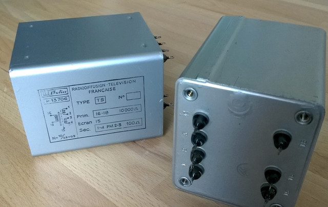

Finalement, de mémoire car ça date de 15 ans, j'avais utilisé les mêmes points de fonctionnement pour driver une triode de puissance avec cette 6C45..
J'ai encore à la maison, une paire de LieBelin Ref P13706 (de Gilbert Preyale justement) qui venait de l'ORTF, en 10K/600 ohm.
Peux-être les mêmes transfo que tu as utilisé ...
